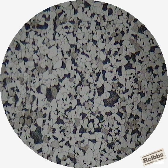

哈锅、东锅在09年后对金相要求严格了,之前一般来说只要力学性能合格,金相基本没有问题。现在都明确提了魏氏组织和带状组织了。连续辊底热处理炉,一排管子取两个拉伸和两个金相,有两种强度和金相组织差异的可能。以下为15CrMoG,规格38*7.3退货产品金相。

你这张图片,细节不够清楚,从形态上看,存在两相区不完全相变产物的嫌疑,与烟不离手所提供的检测报告中的金相组织不一样。
“连续辊底热处理炉,一排管子取两个拉伸和两个金相,有两种强度和金相组织差异的可能。”一台炉子热处理的产品,合理的偏差允许存在。但是这种炉子,一个合格,一个不合格,怎么能用来做高压锅炉管?那么就是说:即使取样检测合格,也存在没取到样的部位不合格的可能!炉子早点扒掉吧!免得害人害己!

谢谢你的指导,很高兴认识你哈。能留下QQ号吗 ,麻烦以后多多指导一下,麻烦您帮我看下上面的15CrMoG的退火(货)产品金相呢,规格38*7.3,正火950度,保温时间28分钟,回火700度,68分钟。此金相组织被判为不合格组织。

你太客气了,大家互相探讨而已!没有人永远完全正确,我就更不行了。你这张15CrMoG的照片,烟不离手反复地看,也没看出锅炉厂应该拒收的理由,如果烟不离手检验,也认为合格。你不妨直接和他们的检验人员联系,他们还是乐于助人的。
