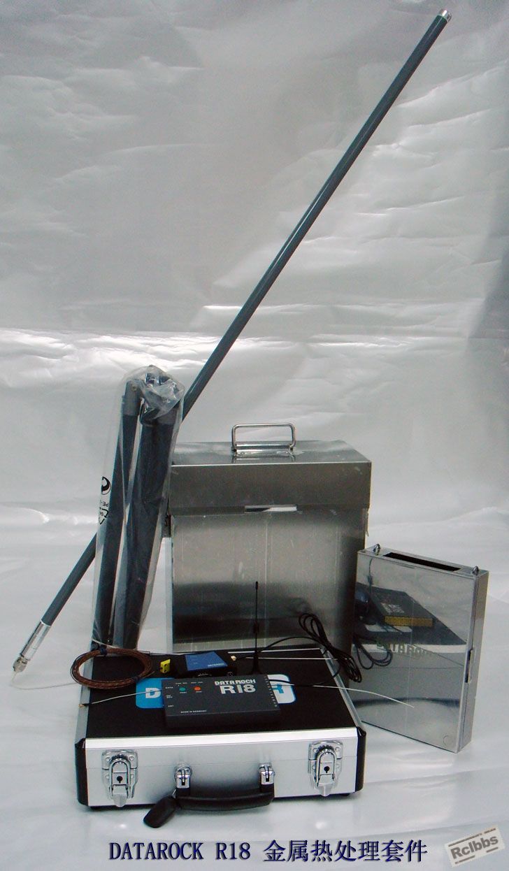

 楼主| 发表于 2012-8-21 11:24:42 | 显示全部楼层
再来一张图,是我们的设备
