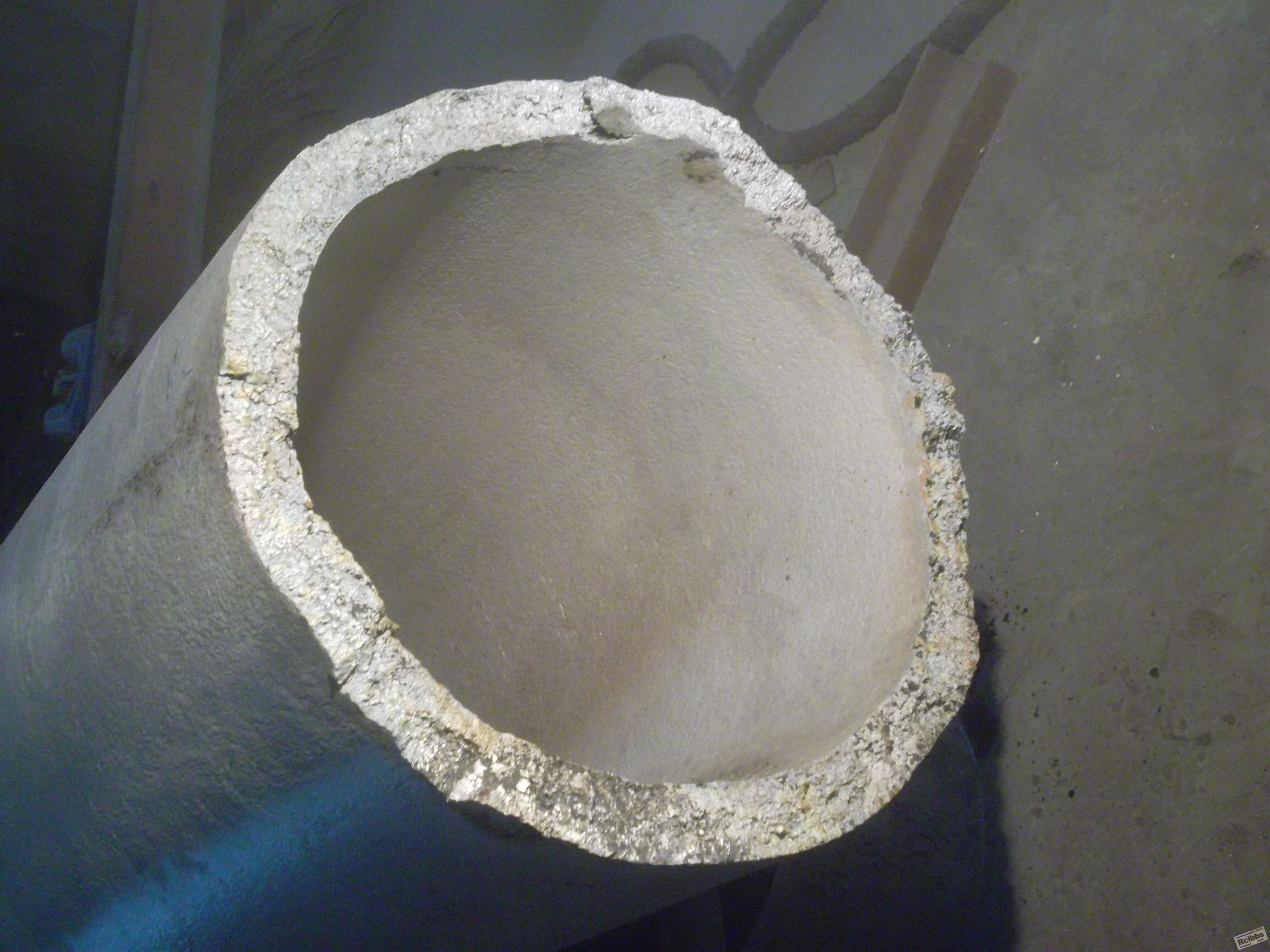

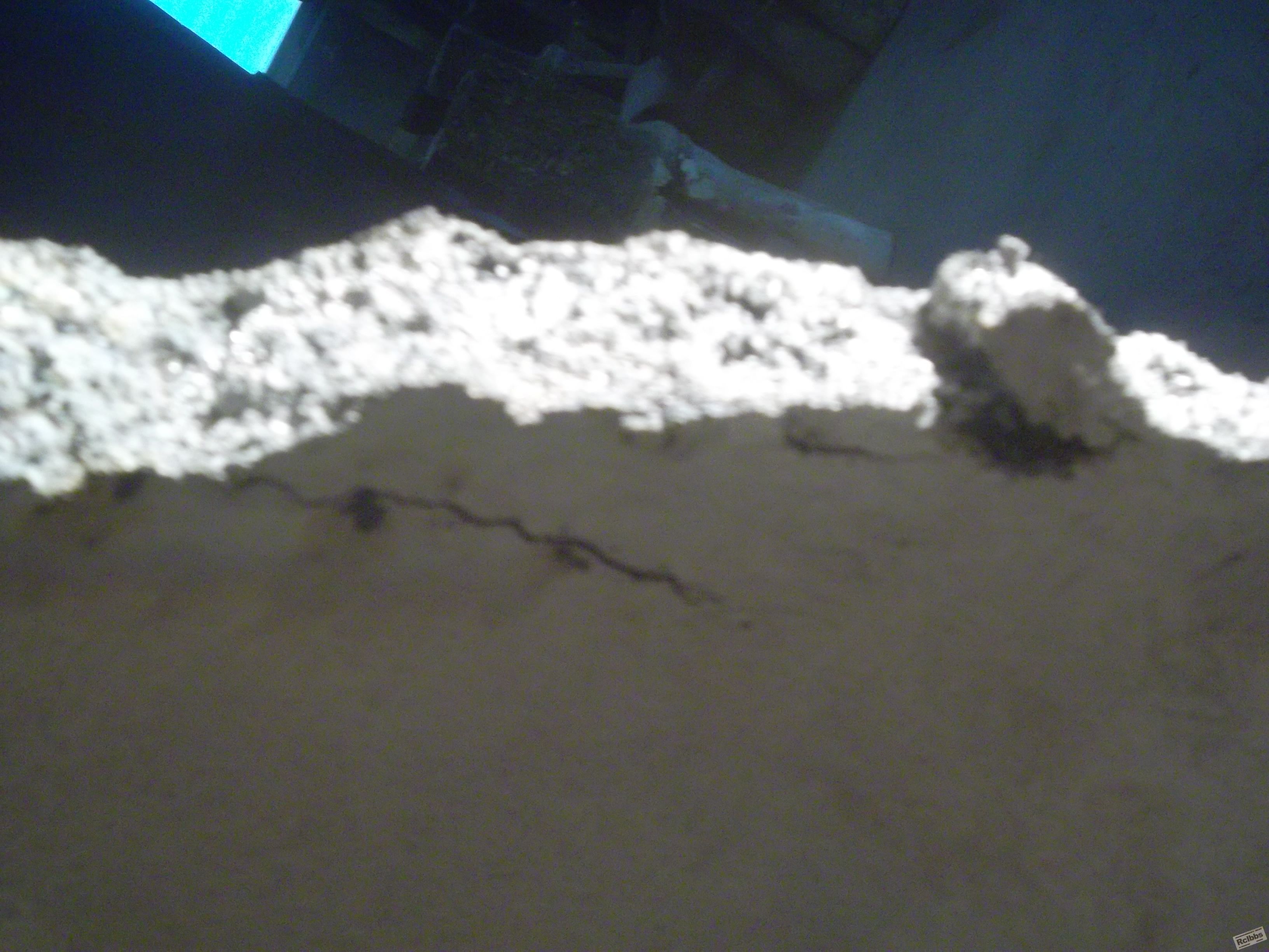

[求助] 关于钢管横裂的问题

  我司的347H横裂主要原因可以归结为以下原因:
1、        原材料纯净度差 (非金属夹杂物超标),是主要原因。
2、        退火温度过高 ,出现晶粒粗大, 出现过烧, 导致塑性降低。
3、        原材料锻压比不足(热加工压缩比不足)。
4、        扩孔量控制不足(塑性下降时,延伸率降低时,扩孔量相对较高)。
5、        裂纹是冷加工阶段形成。

发表于 2012-3-6 15:34:24 | 显示全部楼层
这种裂纹形貌,热处理是没有那么大能力形成的。多大的残余应力也不够。温度高到要熔化了也不行。还是查查冷拔后吧。别被表面欺骗。
