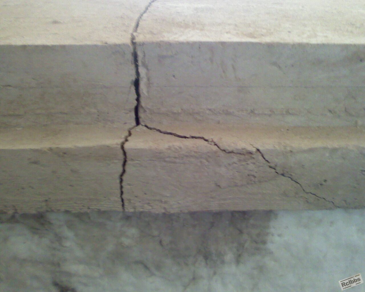

 楼主| 发表于 2012-1-13 19:38:29 | 显示全部楼层
烧了几炉了
一处不理想的地方
签到天数: 1393 天
发表于 2012-1-18 09:47:11 | 显示全部楼层
    用磷酸盐耐火混凝土浇筑更好,裂缝由哄炉不当引起!
签到天数: 9 天
发表于 2012-2-2 08:01:45 | 显示全部楼层
给楼主提个小一意见,我感觉你的台车面和台车各裙边有问题,存在配合问题,就第一张照片而言,你们炉子的耐火砖是没有承载强度的,各周边肯定会被破坏,膨胀是存在的,但我觉着砖不是像你的炉子那样砌筑的!意见仅供参考! 不是打击你,像你的大修浇筑料平铺,也不会好到哪去的,使用时间也就2年,不得了了,不出意外,你的那个炉子应该是燃气一类的炉子!我们公司做了很多此类炉子,没见像你们那样砌筑台车的!

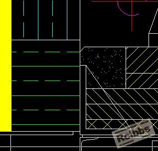

发表于 2012-2-3 10:29:48 | 显示全部楼层
做过几百台台车,就没见你们这样干的。
签到天数: 9 天
 楼主| 发表于 2012-2-3 22:21:44 | 显示全部楼层
gogo119dj 发表于 2012-2-3 09:28
这样就没问题  ,百试百灵!
这个图什么是什么
能标注下吗
我大致看懂了,不过就你截的这个图来看
我不确定自己是否真的看懂了
谢谢
签到天数: 9 天
 楼主| 发表于 2012-2-3 22:23:00 | 显示全部楼层
cxzkdl 发表于 2012-2-3 10:29
做过几百台台车,就没见你们这样干的。
你很幸运
学到了新的东西
签到天数: 9 天
 楼主| 发表于 2012-2-3 22:29:18 | 显示全部楼层
这样就没问题  ,百试百灵!
请问
有没有看过11楼的图片呢
签到天数: 9 天
发表于 2012-2-4 08:00:27 | 显示全部楼层
楼主可以给个邮箱   我发给你看 !
