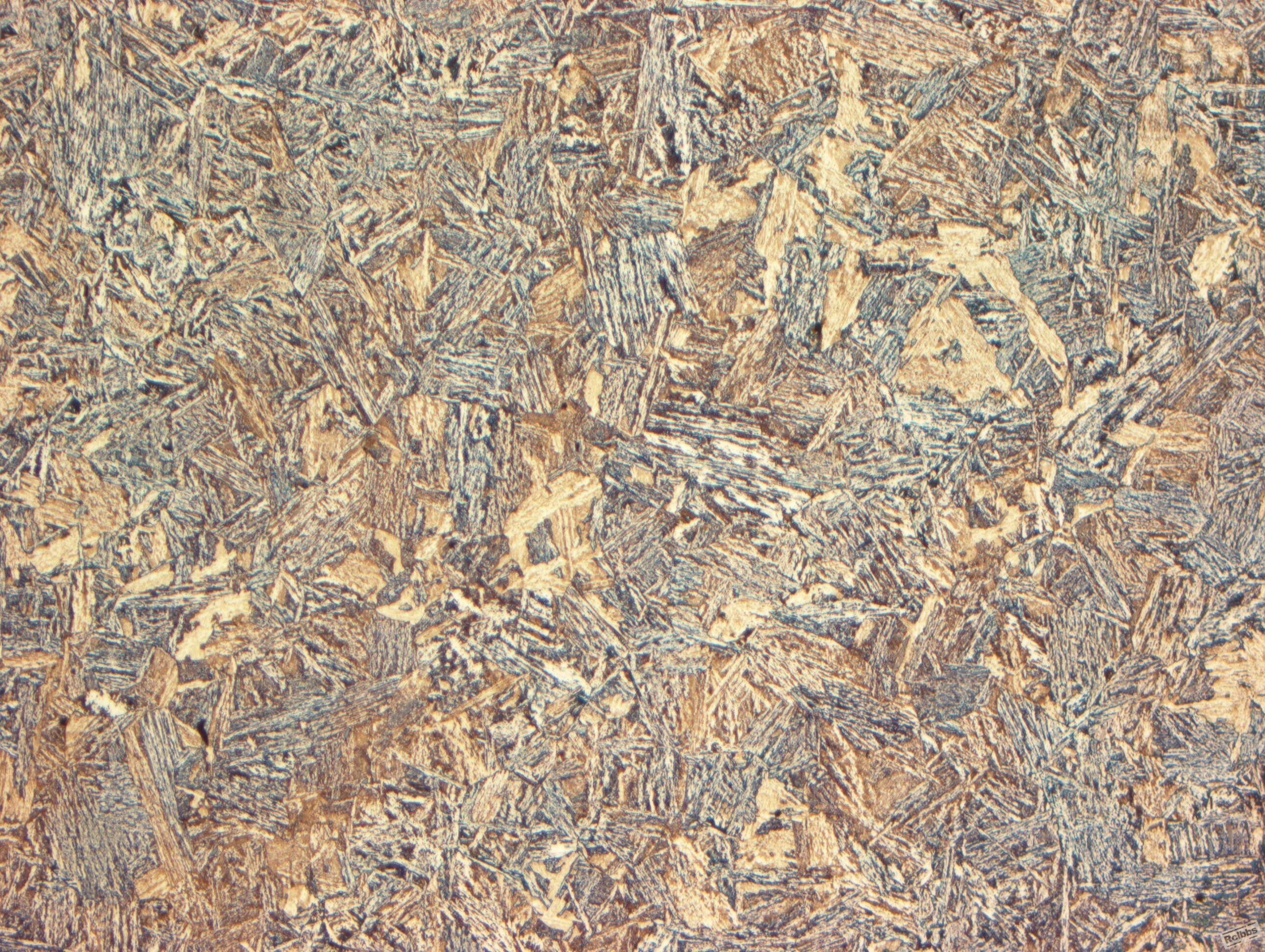

[求助] 专家请看这几张金相照片

第三张组织最好,但有少量铁素体。感觉第一张回火很不充分,应该是实际那太短。有很多屈氏体吧。
发表于 2011-12-21 13:09:16 | 显示全部楼层
没有调好,淬火的问题吧
发表于 2011-12-21 15:32:34 | 显示全部楼层
实际生产中,没有必要严格区分组织,比如是下贝还是回火马氏体,但是从这几张来看,明确热处理不良,奥氏体化充分一些,提高冷速,再通过检测解决问题就行了。
发表于 2011-12-21 19:21:38 | 显示全部楼层
高工,你好,小弟一直对粒贝有点搞不清,能否具体说说粒贝和回火索氏体的差别?还有粒贝有啥很明显的特征么?
发表于 2011-12-21 20:04:53 | 显示全部楼层
第三张是马氏体组织
发表于 2011-12-21 20:48:13 | 显示全部楼层
个人感觉淬火没淬透出现粒贝为主加少量铁素体,珠光体或马氏体,之后将这种组织回火,一 二三张图应该是加热温度逐渐升高,由组织越来越粗大可以看出。

 楼主| 发表于 2011-12-22 08:52:30 | 显示全部楼层
金相小学徒 发表于 2011-12-21 20:48
个人感觉淬火没淬透出现粒贝为主加少量铁素体,珠光体或马氏体,之后将这种组织回火,一 二三张图应该是加热 ...
感觉是冷速慢了造成的
发表于 2011-12-22 13:31:19 | 显示全部楼层
三张都是冷速较慢,其中第一张未充分奥化,组织均为:B+S+F
发表于 2011-12-22 19:01:06 | 显示全部楼层
同意20楼的意见,第二张组织与点不真实。

发表于 2011-12-23 11:24:25 | 显示全部楼层
同意18楼的说法,而且第二张冲温了

发表于 2011-12-24 00:07:13 | 显示全部楼层
第一张:少量铁素体+大量贝氏体+少量粒状珠光体   说明冷却过慢,等同于了正火工艺
第二张:少量铁素体+贝氏体                 冷却速度相对快了些,但是未达到MS点
第三张:大量贝氏体+少量低碳马氏体  且晶粒粗大,保温时间过长,冷却速度过慢‘
42CrMo是很典型的调质钢,850左右保温,一个半小时,60度油温淬火,10mm壁厚,很简单就能够得到马氏体,怎么会做成这个样子呢?

发表于 2025-1-21 16:20:54 | 显示全部楼层
淬火冷速不足,建议用淬火液淬火,或者用快速油淬火
