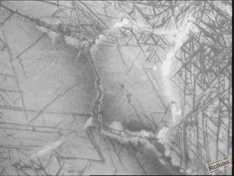

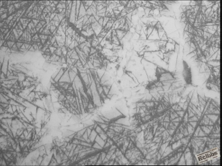

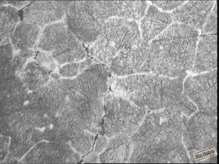

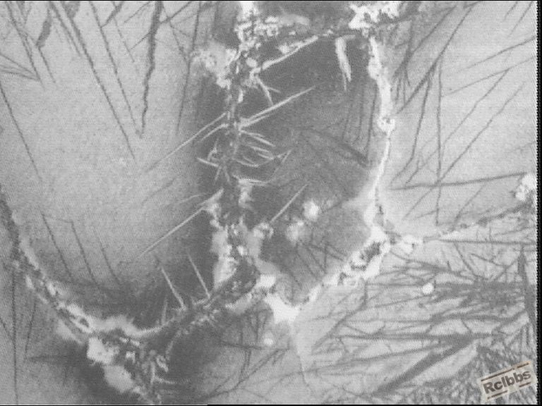

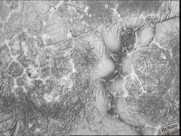

 楼主| 发表于 2011-12-30 10:01:03 | 显示全部楼层
各位达人们!快到元旦了,先在这里预祝各位,节日快乐!

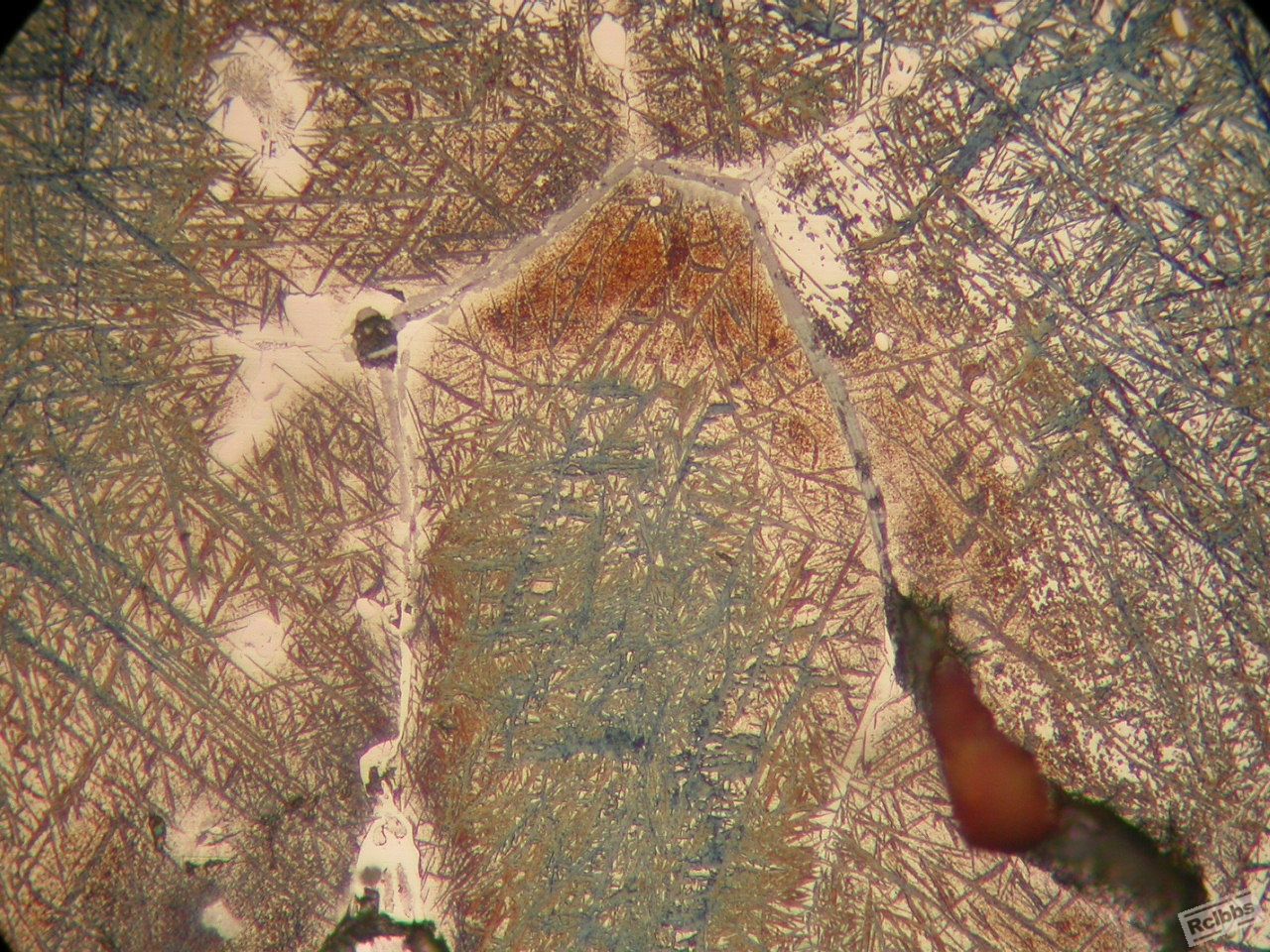

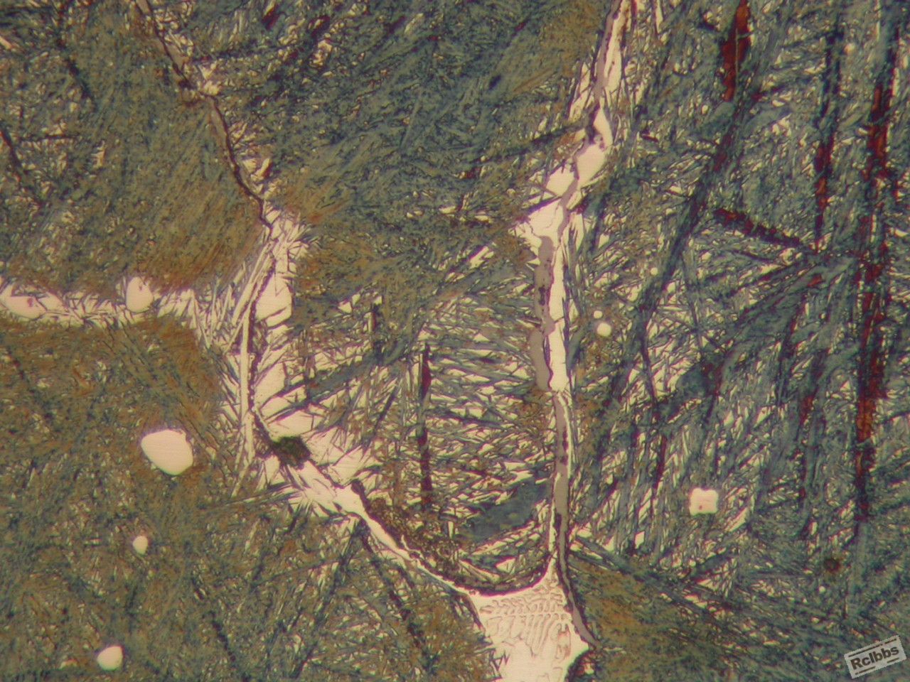

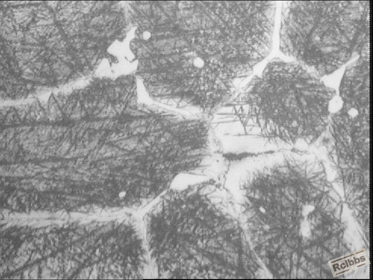

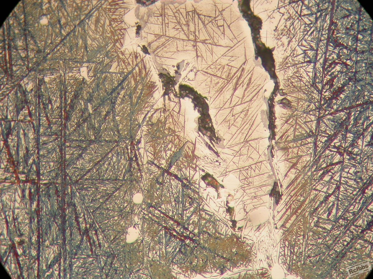

现在用另外一台设备做的,请各位过来看看,帮忙分析下!急哟。。。。
100x
100x
100x
100x
100x
100x
400x
400x
400x
400x
400x
400x
400x
400x
400x
400x
400x
400x
400x
400x

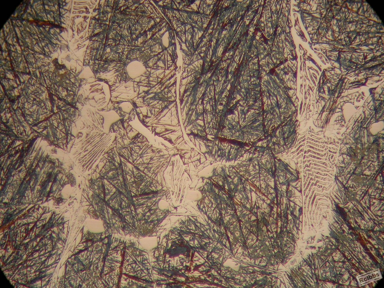

发表于 2011-12-30 22:39:48 | 显示全部楼层
不知道上楼的图片取样于工件什么位置?仅从图片看,沿晶界出现显微裂纹,除大块的共晶碳化物外,其它的二次碳化物已经全部溶解,说明淬火温度太高,已经出现过热现象,是否过烧尚不能肯定.

发表于 2011-12-31 09:17:57 | 显示全部楼层
感觉局部晶界像有氧化物,可能过烧了,
我对这个材料不了解,但是出现这么多的网状碳化物是不应该的。是必须的消除的

 楼主| 发表于 2011-12-31 10:25:09 | 显示全部楼层
第二次的图片,是上传试样右边线切割一块取的样!第一次是在中间取的样!
签到天数: 32 天
 楼主| 发表于 2011-12-31 11:39:00 | 显示全部楼层
请问那个SKH-9-4-1图里那个白色针状是什么?
如是过热是因为淬火温度高?用这个常规工艺高(1230度)吗?
从组织看否可看出由于合金元素偏析造成!!
签到天数: 1505 天
发表于 2011-12-31 21:56:58 | 显示全部楼层
从100倍的图片看,共晶碳化物的级别很高;此件料经过了高温的回火,所以9-4-1图中白针应该是经过回火的贝氏体,属于下贝.
此形态与你2楼发的最后一张图100-1中的白针 ,同为回火贝氏体.
gtn1314 + 10 感谢支持!

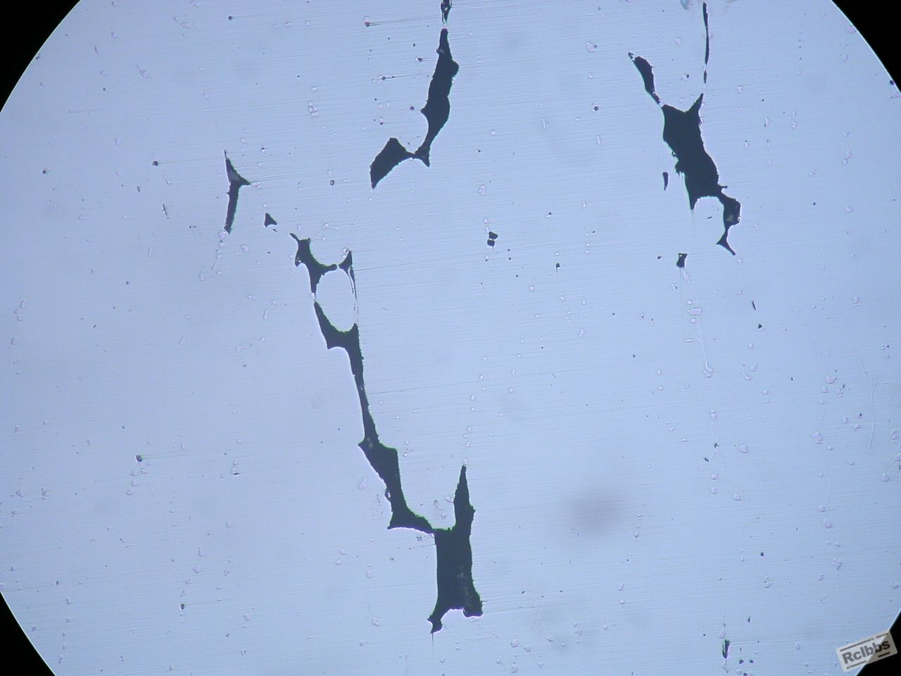

发表于 2012-1-3 20:39:24 | 显示全部楼层

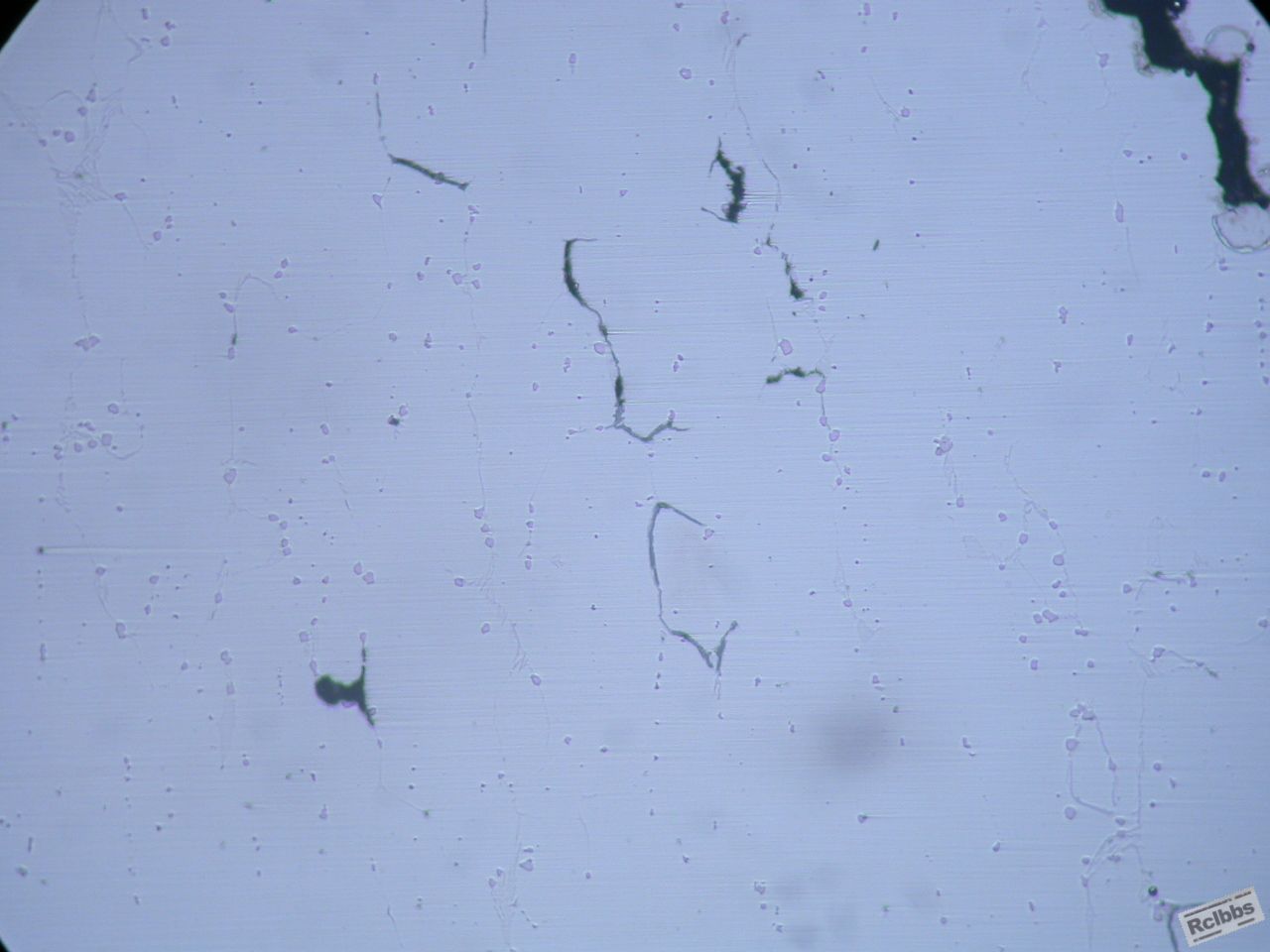

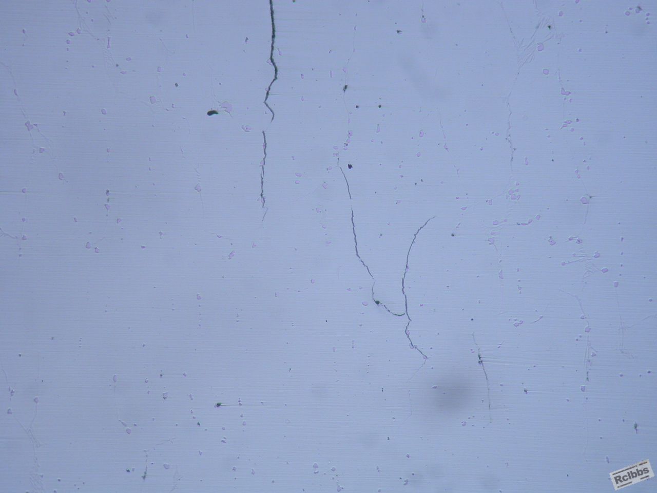

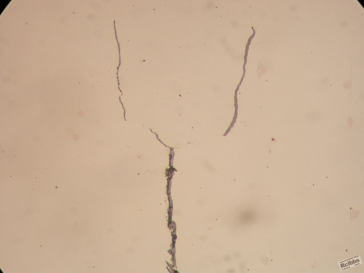

样品收到,感谢杨工;图片如下,请大家判断.
下图,是样品抛光态100倍。
100倍
100倍
100倍
100倍
签到天数: 1505 天
发表于 2012-1-3 20:44:16 | 显示全部楼层
硫化物,沿晶界分布;
100倍
100倍
100倍
100倍

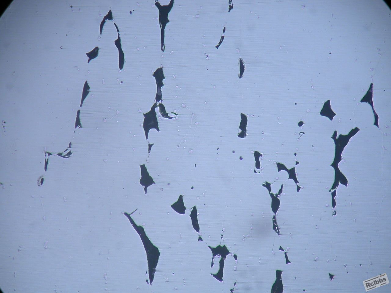

32楼第一图的500倍,仍然是抛光态。
500倍

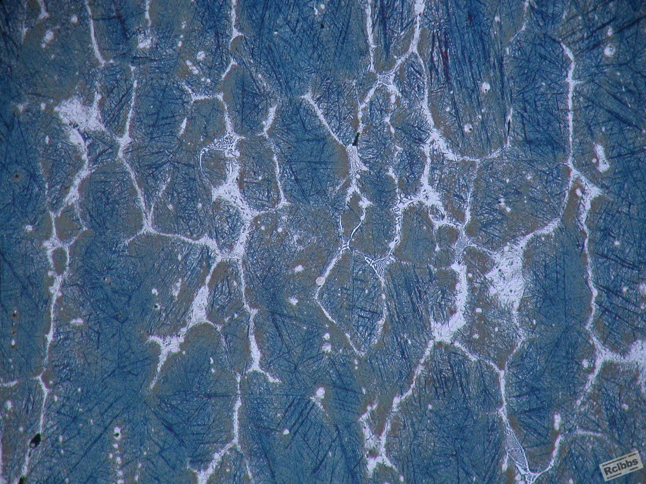

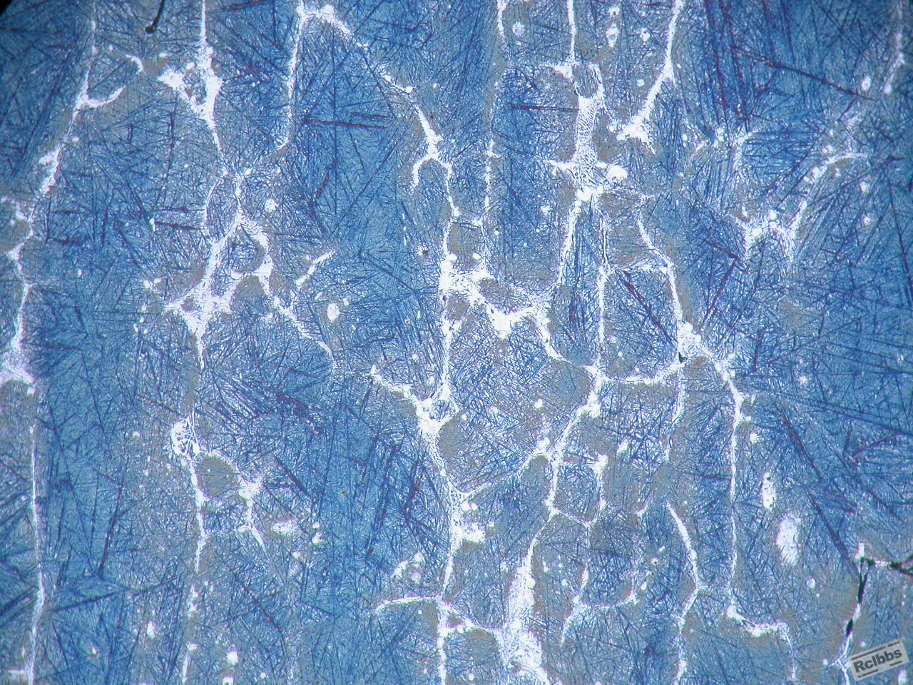

发表于 2012-1-3 20:55:57 | 显示全部楼层

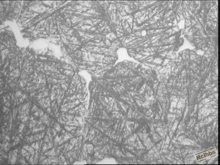

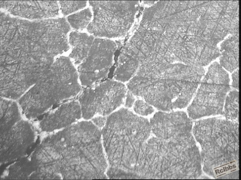

腐蚀态的100倍基体,共晶碳化物分布。
100倍
100倍
100倍
100倍
100倍
100倍
签到天数: 1505 天

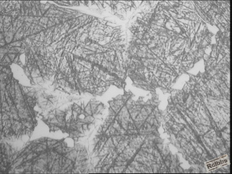

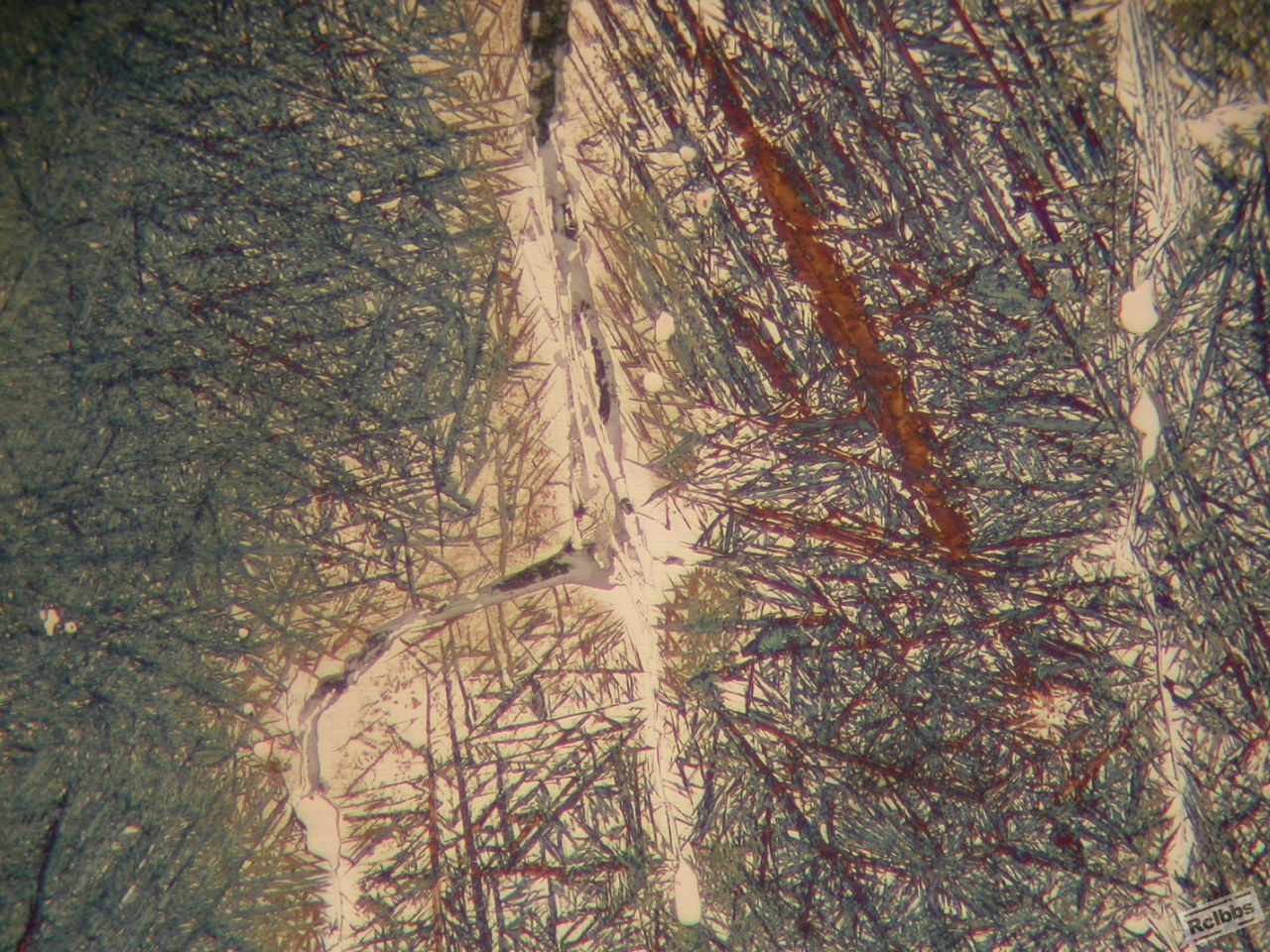

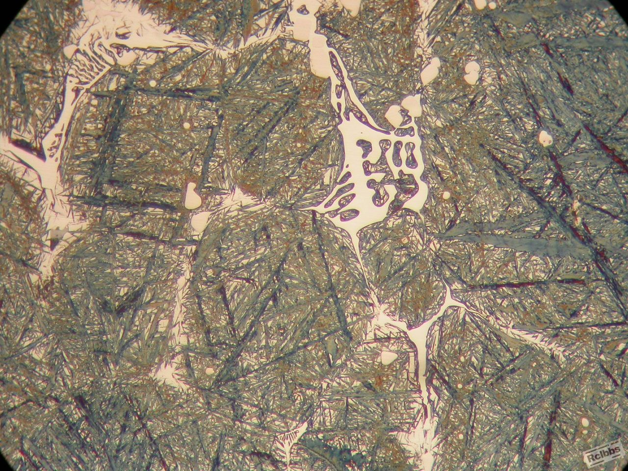

发表于 2012-1-3 21:02:00 | 显示全部楼层

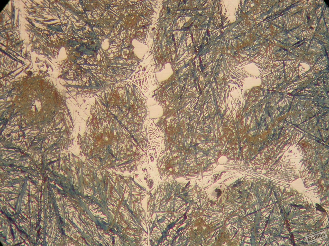

500倍组织,共晶碳化物的溶解与角位处的再生长;
500
500
500
500
500
500

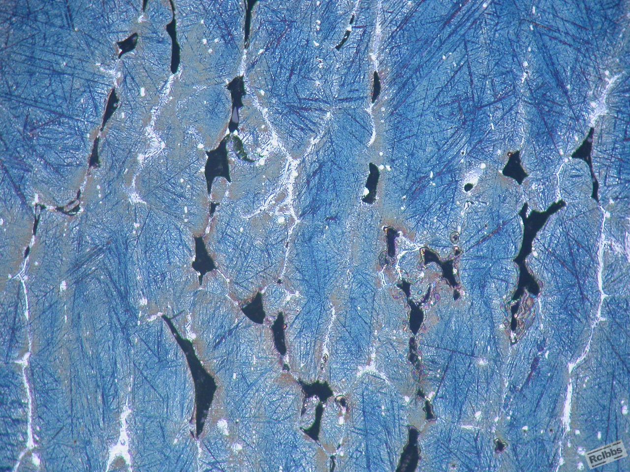

发表于 2012-1-3 21:08:49 | 显示全部楼层

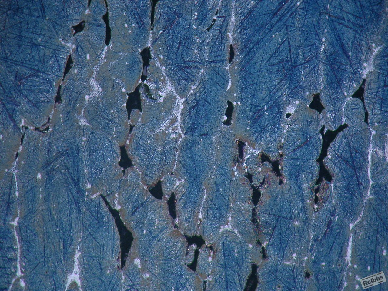

晶界处的硫化物在高温时的融化,导致出现晶界裂纹。
500倍
500倍
500倍
500倍
500倍
500倍
500倍
500倍
500倍
500倍
签到天数: 1505 天
发表于 2012-1-3 21:21:41 | 显示全部楼层
shenfuhai 发表于 2011-12-31 21:56
从100倍的图片看,共晶碳化物的级别很高;此件料经过了高温的回火,所以9-4-1图中白针应该是经过回火的贝氏体, ...
在收到的样品组织中没有发现下贝,因此上楼的判断是错误的。可能是楼主腐蚀的原因出现的某种假想。

此块试样六个面都有大小不一的裂纹,为什么会裂成这个样??
请各位达人们分析分析!!
