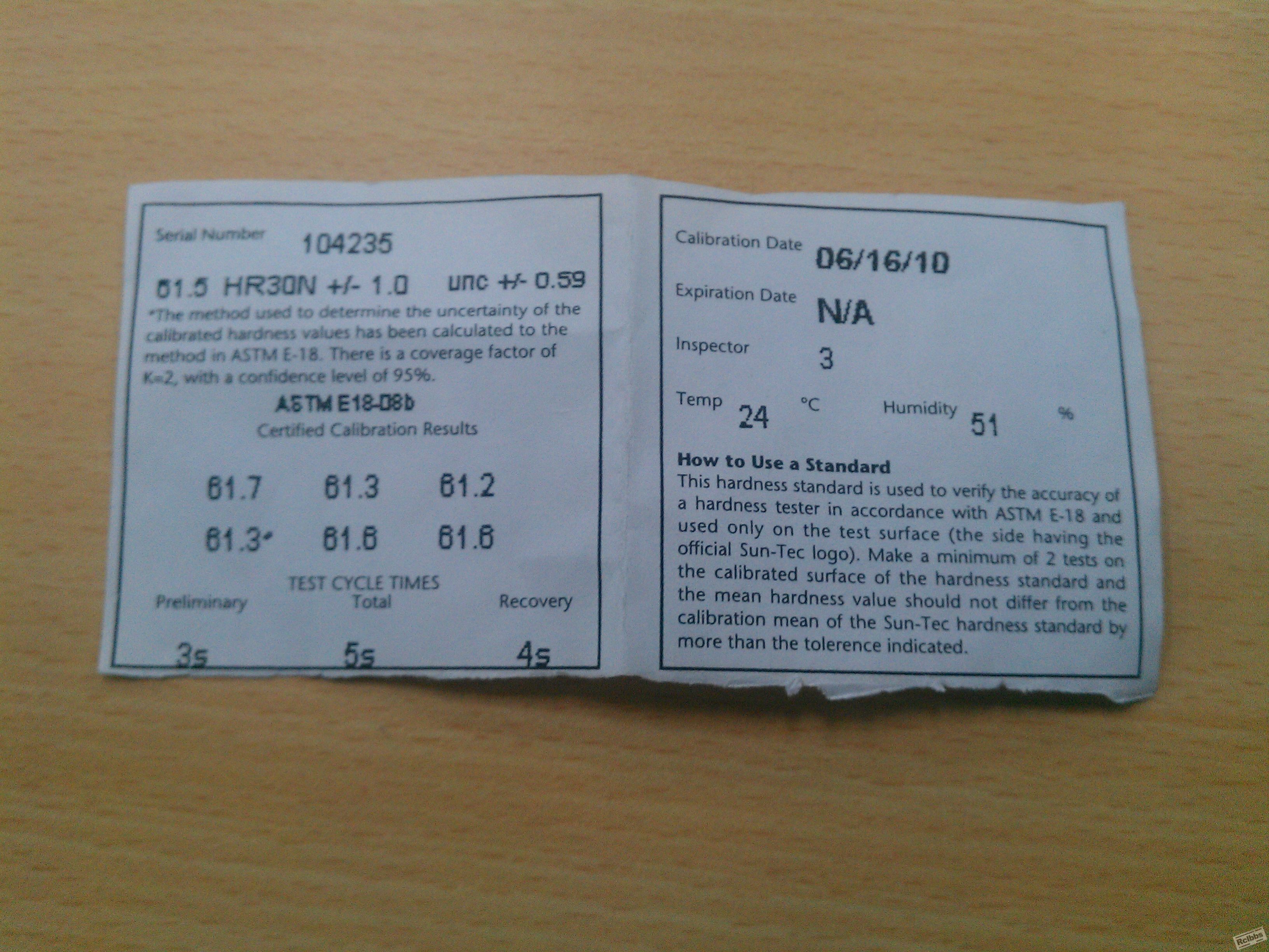

 楼主| 发表于 2011-12-26 10:50:31 | 显示全部楼层
热工女将 发表于 2011-12-24 19:39
可以的,因为我们的设备和技术全套引进的,所以执行的是美标,你是测量硬质合金,还是钢材,你的标块均 ...
我们的设备也是进口的,是英斯特朗的,标准块也是进口的,测试的材料是钢的,正常的是4037  8740 ,至于均与度我不太清楚,我把标准块的证书发给你看看

发表于 2011-12-26 11:15:48 | 显示全部楼层
热工女将 发表于 2011-12-22 21:41
洛氏硬度误差是±1.5HRC,超出这个范围可以加减修正系数
版主:
  请不要误导大家,没有规范是允许使用修正系数的,无论是国标GB/T 230还是ASTM E18都不允许。日常校验不合格,应进行直接检验,即对压头、载荷、测量系统、时间等进行直接检验。请看以下GB/T 230的原文描述,这是通用的标准的要求。
操作者对硬度计定期检查的方法
在 日 常 检查中,对硬度计的直接检验太耗费时间且费用太高。建议采用如下方法:
在 使 用 中每日对硬度计至少做一次定期检查。
检查 之 前,应预先打两个压痕以保证试样、压头及支座处于正常状态。这两个压痕不作为试验
数据。
在 与 试 验材料硬度值相近的标准硬度块上至少打三个压痕,如果硬度读数平均值与标准块硬度值
之差在GB/T 230.2 表5规定范围内,则认为硬度计合格,否则应进行直接检验。
