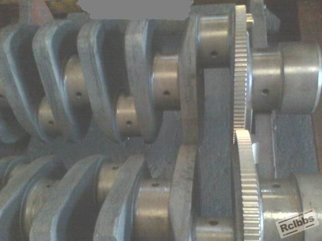

是液体氮化?
发表于 2012-1-1 19:26:09 | 显示全部楼层
氮化前后,曲轴的照片,发上来,对比后。容易找到原因
发表于 2012-1-2 10:03:15 | 显示全部楼层
没别的,清洗和淬火油的事情

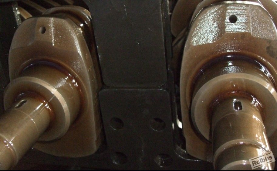

 楼主| 发表于 2012-1-5 13:31:28 | 显示全部楼层
清洗后
清洗后
清洗后
清洗前
清洗前
清洗前
发表于 2012-1-5 13:48:14 | 显示全部楼层
进炉子前有没有清洗啊,

发表于 2012-1-5 17:35:16 | 显示全部楼层
图片看起来是615曲轴,不知是主机厂还是配件厂,工艺方便透露吗?

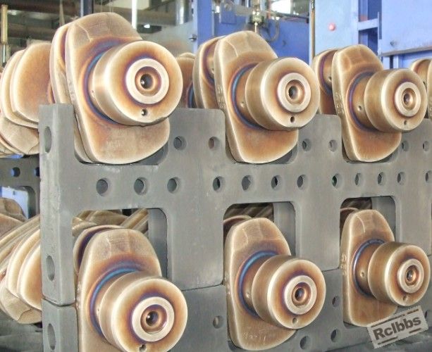

发表于 2012-1-7 11:32:17 | 显示全部楼层
我也发一张415曲轴氮化后的图片

发表于 2012-1-16 20:29:09 | 显示全部楼层
楼主:
     您发的图片,还不够清楚,应该多拍几张,角度、范围多变换一下;另外,能否详细介绍下工序、工艺。

发表于 2012-1-19 19:00:59 | 显示全部楼层
回复楼主:看你上传的图片有点像生锈又像油渍。 1.有可能是清洗剂与防锈剂浓度不够,建议更换清洗液,重新配制清洗剂与防锈剂,根据说明书配。
                                             2.有可能是清洗机温度设定值太低。建议把清洗机温度设定在80度。
                                             3.再者就是入炉前没有清洗干净。
                                             4.也有可能油温太低,油粘度太大造成。
                                             以上供楼主参考

发表于 2012-2-16 20:57:30 | 显示全部楼层
应该是清洗没有做好,不知道你们是用什么清洗,可否增加高压喷头,冲洗死角位置。
发表于 2012-5-8 16:06:42 | 显示全部楼层
你好!~请问黄色的物质能够擦掉吗?
如果能够擦掉的话,请看一下漂洗槽上面有没有黄色的物质(油和浮锈的混合物),黄色的物质比较多的话把漂洗槽里的水全部换掉,清理一下,换上新的槽液。

签到天数: 304 天
发表于 2012-5-7 21:22:10 | 显示全部楼层
我们遇到过这种情况,是淬火后没清洗直接回火且回火时间过长。不过看你发的图像是淬火后就有了,估计是出油温度过高造成的。

发表于 2012-5-28 09:40:38 | 显示全部楼层
清洗前,是否工件温度高???????
发表于 2012-5-27 23:14:45 | 显示全部楼层
看图片 有点像是锈蚀色,是不是淬火后清洗时再清洗机内微氧化造成的?
