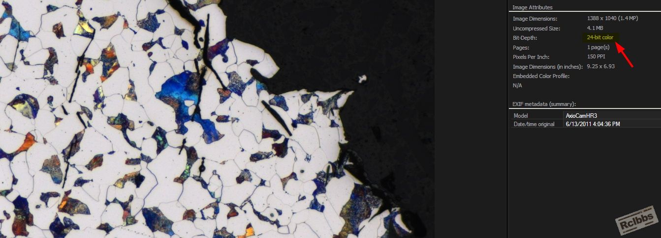

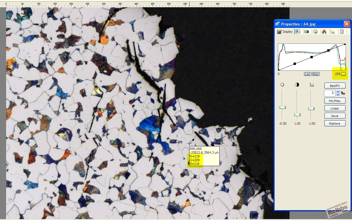

发表于 2012-1-19 23:42:07 | 显示全部楼层
回31楼,我没有说错呀,24位真彩是RGB每频8位A/D转换的总和结果。(28)3=224
见下图,虽然是24位彩色,但每个像素都是3个0-255的红绿蓝成员组成的,所以照片是8位的。其实我的相机是14位的,为了省文件空间,以软件自动降低到8位。
gtn1314 + 5 感谢上传!

发表于 2012-1-20 14:21:33 | 显示全部楼层
metart 发表于 2012-1-19 23:42
回31楼,我没有说错呀,24位真彩是RGB每频8位A/D转换的总和结果。(2)=2。
见下图,虽然是24位彩色,但每 ...
制样质量和照片质量都属上乘。
能介绍一下侵蚀方法吗?
签到天数: 118 天
发表于 2012-1-21 00:57:20 | 显示全部楼层
MYG 发表于 2012-1-20 14:21
制样质量和照片质量都属上乘。
能介绍一下侵蚀方法吗?
其实很容易,先是4%苦味酸,洗,干,再用2%硝酸。偏振光照的。
发表于 2012-1-21 09:30:03 | 显示全部楼层
粉末冶金的?用了染色镶嵌料?
签到天数: 118 天
发表于 2012-1-21 12:47:05 | 显示全部楼层
gtn1314 发表于 2012-1-21 09:30
粉末冶金的?用了染色镶嵌料?
这是普通的低碳钢(铁素体+珠光体),0.20%C,你怎么会认为这是粉末冶金?
珠光体在偏振光下会有彩色特征的
