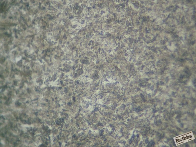

我不同意骆工的观点,我觉得那些铁素体应该是未溶解的铁素体,而不是析出来的。
从我试验的工艺来看,存在铁素体的金相样品,要么就是在A3线附近,要么就是高于A3但是保温时间相对于正常的要短上1分钟。从此可以看出淬火前是球化组织的基材有可能没有完全转变为奥氏体,同时同种材料同种淬火介质,淬火温度在A3线20度以上的,保温时间正常的,都没有铁素体,硬度过高,说明淬火介质没有冷却速度不够的问题!

发表于 2012-3-21 23:10:48 | 显示全部楼层
楼主的转变,说明了你在技术上的严谨!
可以看出,金相上存在块状铁素体。
难道一定能保证,不存在冷却不足,晶界一点没有铁素体?
使用某PAG产品,浓度为15%,805度淬火,硬度超过600HV,淬火后直度变化较大。
1000x 15%小端.jpg (86.76 KB, 下载次数: 0)
某PAG淬火液
没有铁素体?
没有铁素体?
这张为什么没有铁素体?

骆工,您肯定没仔细看我的前面两张图,不同的温度,同样的保温时间,同样的淬火介质,但是铁素体的数量的差异。
PAG淬火试验的样品壁厚略有差异,会影响奥氏体化转变的程度。另外PAG对搅拌要求太高,同一样品硬度的差异很大。
目前试用的heatbath的水基淬火介质非常牛逼,和我们出光的分级淬火油的硬度很相近,但是组织有些差异吧。稍后共享。

根据铁素体形态看,应该是未溶铁素体,加热保温工艺有问题吧?采用淬火液淬火与淬火油相比应该没有如此大偏差!个人觉得试验缺乏严谨。

发表于 2012-3-22 13:29:53 | 显示全部楼层
楼主这种严谨的精神,值得推崇!
一般热处理中,加热造成的未溶,块状铁素体,容易消除,不是难题。
也没有特别注意到,试验工艺。800度,805度。
只是,冷却中,造成的晶界析出铁素体,是大家努力的方向,特别是尺寸大一点的零件,45钢更甚。
PAG,很小的搅拌,冷却一定是低于油的。
