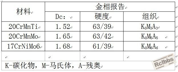

回杨工,我厂生产实践中,做过对比

 楼主| 发表于 2012-2-10 07:41:18 | 显示全部楼层
发表于 2012-2-10 12:25:50 | 显示全部楼层
孤鸿踏雪 发表于 2012-2-10 07:41
看样子这是一个工艺同炉渗碳的结果。能否提供以下这个结果的工艺?什么设备?
200KW的井式渗碳炉,因为是做20CrMnMo的材料,我们同时也比对了同型号尺寸的试棒,工艺为:930℃×1.15Cp×360分钟(强渗),930℃×0.90Cp×180分钟(扩散),820℃×0.80Cp×120分钟(均温)

 楼主| 发表于 2012-2-10 13:10:47 | 显示全部楼层
tuisi-xingsan 发表于 2012-2-10 12:25
200KW的井式渗碳炉,因为是做20CrMnMo的材料,我们同时也比对了同型号尺寸的试棒,工艺为:930℃×1.15Cp ...
    是渗碳后直淬吗?对于17CrNiMo6而言,你这个工艺(碳势)能保证其碳化物和残奥要求吗?
发表于 2012-2-10 13:24:00 | 显示全部楼层
是渗碳直淬,但是,没有17CrNiMo6的零件,只是试棒,零件是20CrMnMo的,我们控制井式渗碳炉靠经验+碳控,因为到扩散时,我们就把丙酮开一点,到降温时,直接把丙酮流量计关死,碳势设定0.80,但实际上仍然是0.85以上,因为装备上做不到精确的定碳势,我们根据实际情况调整参数,确实是碳化物可以控制住,就是残奥不能!

 楼主| 发表于 2012-2-10 13:28:48 | 显示全部楼层
tuisi-xingsan 发表于 2012-2-10 13:24
是渗碳直淬,但是,没有17CrNiMo6的零件,只是试棒,零件是20CrMnMo的,我们控制井式渗碳炉靠经验+碳控, ...
   你们的产品不是齿轮?如果是齿轮,为什么不用同材料同模数的齿块做试样?
发表于 2012-2-10 19:51:47 | 显示全部楼层
是齿轮,有用齿形试块对比,我们掌握了齿形试块和试棒的规律,所以,周期性的放一个齿形试块比对,毕竟齿形试块的成本较高

发表于 2012-2-10 20:22:55 | 显示全部楼层
猜测 你三种材料回火温度也一样。应此才有了这样的金相结果
我们也做过这种实验,把三种甚至更多的材料按20CrMnMo进行渗碳,但我们这三种材料的有效硬化层排列:20CrMnMo>17CrNiMo6, 金相结果和你们做的20CrMnTi金相结果一样

发表于 2012-2-10 21:06:43 | 显示全部楼层
我们也做过这种实验,把三种甚至更多的材料 ...
呵呵,相同的工艺条件下得出的结果,现在说的是渗碳速度,并没有说要控制好组织,
发表于 2012-2-10 21:09:40 | 显示全部楼层
如果楼主将扩散及降温淬火阶段碳势降低,残奥是可以控制的,马氏体超差比较头痛。

签到天数: 531 天
发表于 2012-2-10 21:40:58 | 显示全部楼层
那 可能是做出的产品碳化物超标或者碳浓度梯度有点陡,猜测 残奥也超了

发表于 2012-2-10 21:47:20 | 显示全部楼层
我是从实际生产角度出发,首先在保证金相组织的前提下,再考虑渗碳速度的 差异
发表于 2012-2-11 08:01:44 来自手机 | 显示全部楼层
这种材料含有大量的铬,镍,直接淬火下来,残奥是会大量存在的,并且马氏体会针比较粗大,在保证心部性能时,降低淬火温度,保温一段时间淬火比较好。

发表于 2012-2-11 12:39:46 | 显示全部楼层
呵呵,实际上,如果我们生产控制17CrNiMo6材料的话,我们倒是经常做Dc:1.7-2.1的产品,工艺是:910℃×1.10Cp×720分钟(强渗),900℃×0.80Cp×420分钟(扩散),800℃×0.75Cp×120分钟(均温)
