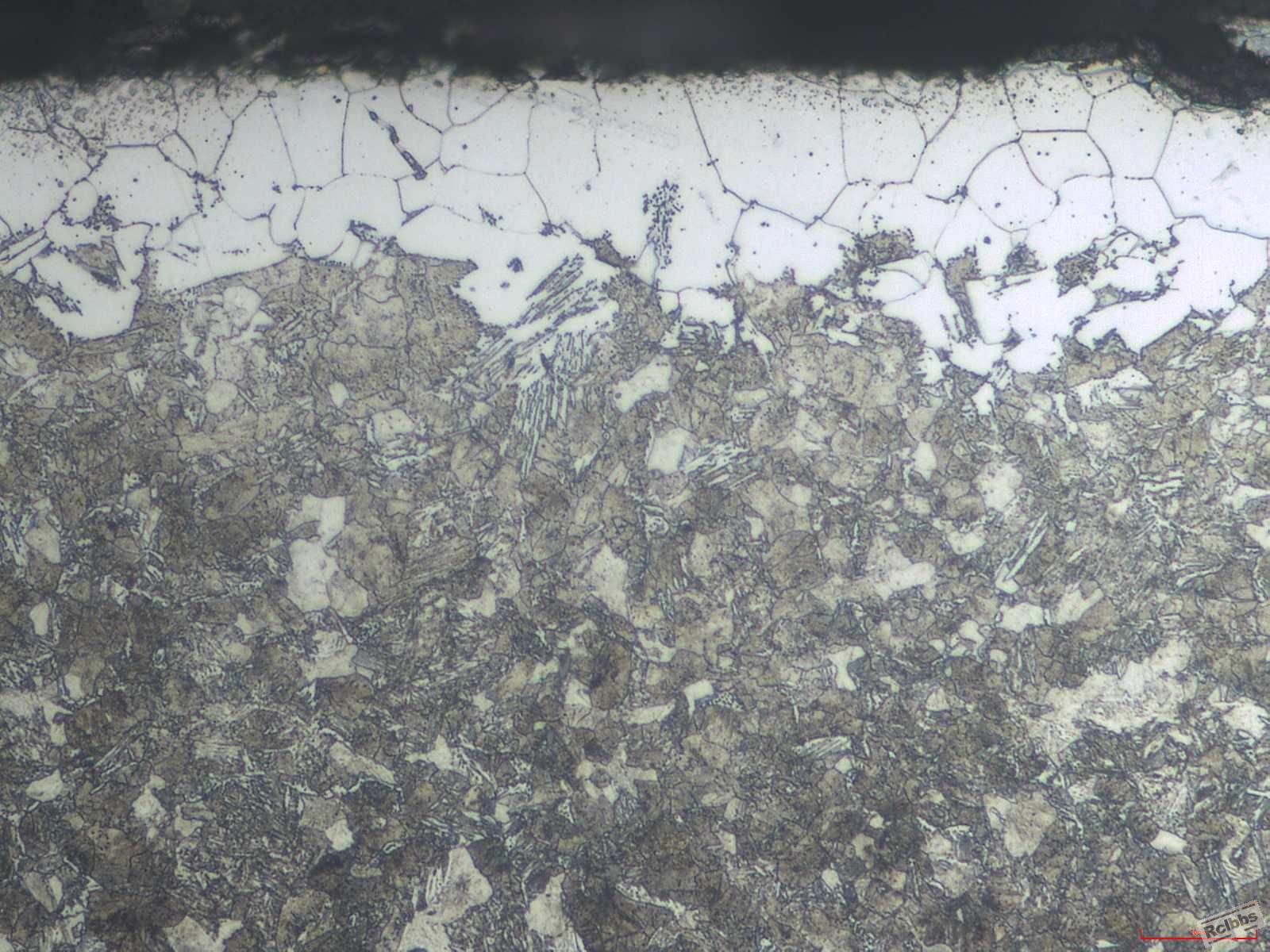

 楼主| 发表于 2013-3-9 20:30:42 | 显示全部楼层
这个技术要求不是我们设定的,是客户自己设定的,认为25HRC上下不好车加工,没办法了,只要根据客户要求做了
发表于 2013-3-13 18:17:50 | 显示全部楼层
硬度要求这么低,你调质干啥啊
发表于 2013-3-13 21:51:51 | 显示全部楼层
孤鸿踏雪 发表于 2012-2-11 13:37
45#钢调质用油淬火,即便硬度满足要求,也是“另类”的假调质。
怎么解释“另类”?不晓得想表达什么意思
发表于 2013-3-14 07:32:00 | 显示全部楼层
kp007 发表于 2013-3-13 21:51
怎么解释“另类”?不晓得想表达什么意思
     45#钢用油淬火调质,可以通过降低回火温度的方式达到硬度要求,但其金相组织一定不合格,所以他还是假调质。
发表于 2013-3-14 13:37:29 | 显示全部楼层
孤鸿踏雪 发表于 2013-3-14 07:32
45#钢用油淬火调质,可以通过降低回火温度的方式达到硬度要求,但其金相组织一定不合格,所以他还是 ...
哈哈,我赞成你控制金相组织的形式,但是目前机械设计人员还是基本写硬度范围,24--28,往往验证的时候也是直接测试硬度很直接的判定零部件的合格性,美曰“硬度是力学性能的体现”,但是我前几天接触了一个45调质的零部件,主机厂说22以上可以合格,哈哈
孤鸿踏雪 + 10 感谢上传!
签到天数: 107 天
发表于 2013-3-14 14:01:21 | 显示全部楼层
kp007 发表于 2013-3-14 13:37
哈哈,我赞成你控制金相组织的形式,但是目前机械设计人员还是基本写硬度范围,24--28,往往验证的时候也 ...
外行怎么说是他们的事,个人认为有些底线一定要坚持的,不然还要我们这些人干什么?帮着造假?
发表于 2013-3-14 16:02:31 | 显示全部楼层
我觉得正下火应该就够了吧?哪需要淬火。
发表于 2013-3-14 17:46:27 | 显示全部楼层
小王子 发表于 2013-2-22 15:41
一般低于20HRC,用HRC测量就不太合适了
45钢调质,用油淬,基本不达标
如果真的只要硬度了,给回个火试试 ...
那么低的硬度,550左右回火基本就可以了,直接不用淬火。还节省资源,反正你的淬火基本没有意义。你的调质也是假调质。给你的私营老板说说,说不定他一高兴还给你点奖金。不过重要的工件,还是老老实实的按热处理规范做,不要白瞎了几年大学。另外,可以查查标准,那么低的就不要用HRC去作为检验单位了
发表于 2013-3-14 18:02:58 | 显示全部楼层
看过这篇文章吗
钢的不完全淬火特性及机械性能(1).pdf
585.71 KB, 下载次数: 33

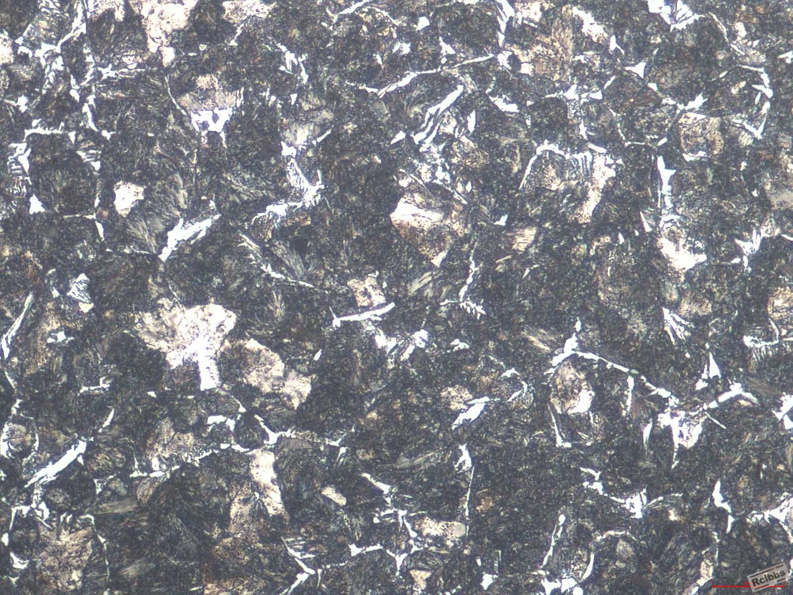

发表于 2013-3-14 18:04:00 | 显示全部楼层
建议把两幅图片配上文字说明
