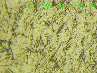

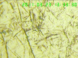

从楼主的第五张照片上可清晰地看到磨削二次淬火层(白亮层)和热影响区(颜色较深的区域),这是典型的磨削热产生的现象,如果不进行金相横截成观察,而用表面酸蚀法检验,会发现烧伤区域。

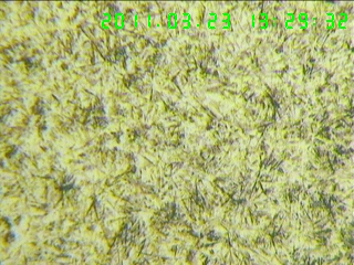

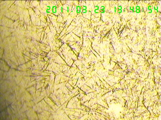

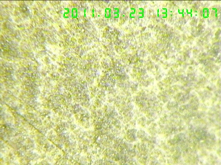

签到天数: 108 天
发表于 2012-2-25 12:53:47 | 显示全部楼层
签到天数: 108 天
发表于 2012-2-25 12:58:14 | 显示全部楼层
顺序有点乱,第一张是芯部的正常组织,
第四张是靠近芯部的组织,
第二张是靠近第四章的表层组织。
第3和5张分别是最表层的100X和400X图片。
发的图片顺序有点乱,此工件是一个变速箱上的轴承失效后我拍摄的图片(样件做的不好)
该组织马氏体针长从表面到芯部逐渐递减,很明显。此工件时轴承在使用过程中的二次工况淬火,
这个只是我的意见,最后客户也接受了这个说法
以前我在论坛上发过这些图片,看到楼主发的图片和我的有些相似,但没有我的严重呵呵。我的也算是典型的二次淬火层吧。
