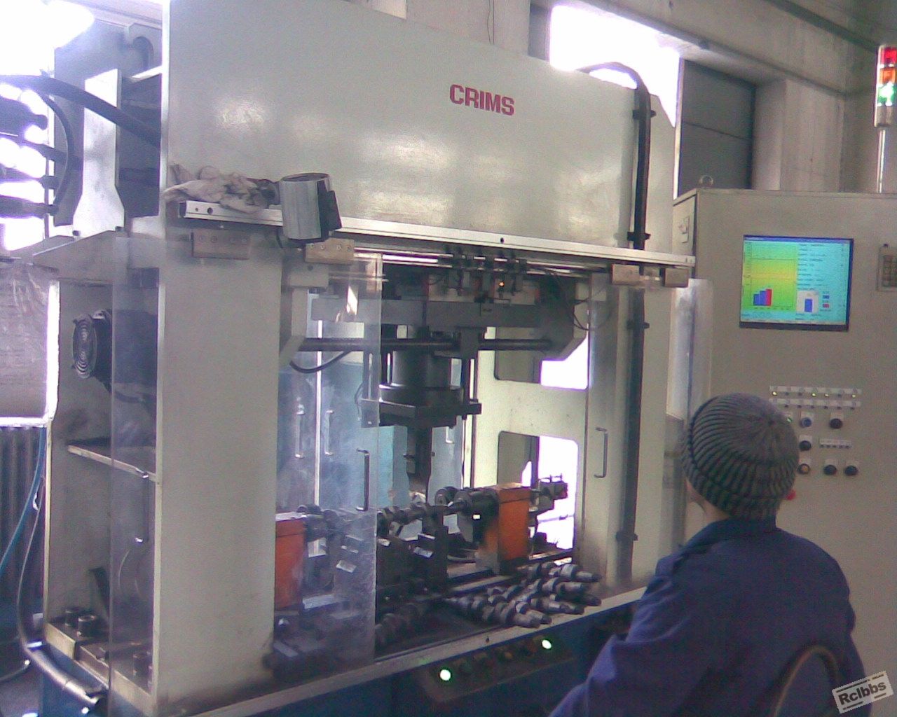

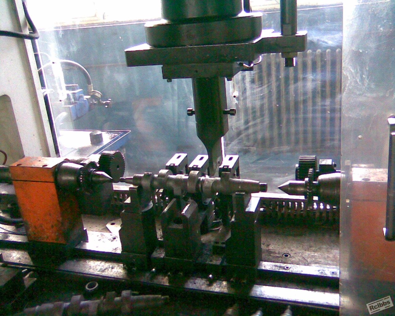

我们的渗碳轴是淬火后自动校直的,然后回火。
 楼主| 发表于 2012-2-15 14:13:28 | 显示全部楼层
    这种渗碳淬火后自动校直的装置没有见过,也想象不到,是不是专用设备?
签到天数: 138 天
发表于 2012-2-15 14:18:16 | 显示全部楼层
买的自动校直机,等晚上发个图片吧,图片已传

 楼主| 发表于 2012-2-15 15:20:00 | 显示全部楼层
   这是洋货,还是“中国制造”?价值几何?
