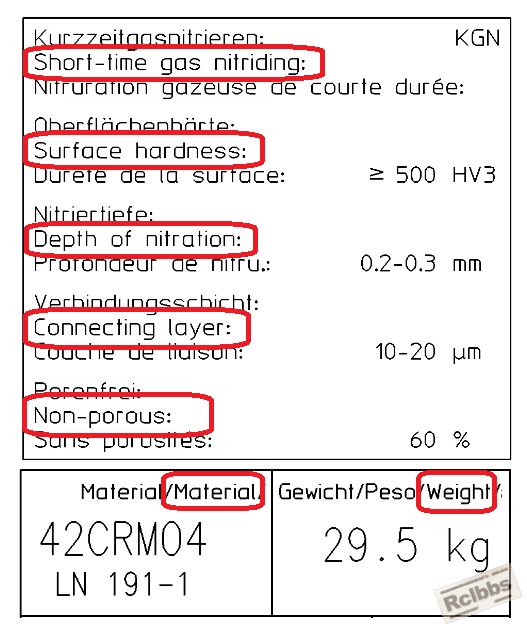

 楼主| 发表于 2012-2-29 16:51:34 | 显示全部楼层
希望有热心朋友帮我翻译一下附件内容
 楼主| 发表于 2012-2-29 16:54:26 | 显示全部楼层
   这个≥500HV3是表面硬度,0.2~0.3mm是de氮化层深度,10~20μm是化合物层深度,就是不知道那个60%是什么?

发表于 2012-3-1 01:29:54 | 显示全部楼层
孤鸿踏雪 发表于 2012-2-29 16:54
这个≥500HV3是表面硬度,0.2~0.3mm是de氮化层深度,10~20μm是化合物层深度,就是不知道那个60%是什么 ...
这个60%是氮化后的一个检测项目,也就是多孔性检验
对于氮化后的产品质量检验4个项目其中的一个
Non-porous多孔性检验不超过60%
是对氮化层经过蚀刻后检查氮化层中有孔的地方。
或者用第二种方法检测氮化层中孔隙及裂纹或厚度不足的地方(这个检测方法就不用我详细介绍了吧。)

 楼主| 发表于 2012-3-1 07:44:08 | 显示全部楼层
Non- ...
    这个指标在我国的标准中是指疏松的等级。
发表于 2012-3-1 09:25:20 | 显示全部楼层
孤鸿踏雪 发表于 2012-3-1 07:44
这个指标在我国的标准中是指疏松的等级。
其实在我国标准也应该是多孔性检验,这个在老资料中就有过介绍,一般很少有人检测这种,在老资料里面检查4个选项
一,硬度检验,这个大家都会,跟普通硬度一样,用HV或者HRC都可以,
二,淡化层深度检验,这个也应该没问题,
三,氮化层脆性检验,这个可能比较少用,
四,多孔性检验,
这四项检验在60年代就有,至于这个标准现在被国标定义成什么我也没查标准。
因为我厂氮化设备比较落后,而且很少有氮化,所以一般只检测前二项,后两项基本没有检查过。所以也就没有查现在的国标,如果谁有能把国标发上来更好。
10~20μm是化合物层深度,至于这个我觉得应该是翻译成脆性检查更贴切点,因为作为氮化检查这方面好像没有那种化合物层深度的。

 楼主| 发表于 2012-3-1 09:31:44 | 显示全部楼层
冰剑 发表于 2012-3-1 09:25
其实在我国标准也应该是多孔性检验,这个在老资料中就有过介绍,一般很少有人检测这种,在老资料里面检 ...
     看看这个标准(附件)
GB∕T_11354-2005_钢铁零件_渗氮层深度和金相组织检验.pdf
1.13 MB, 下载次数: 98
发表于 2012-3-1 10:27:38 | 显示全部楼层
孤鸿踏雪 发表于 2012-3-1 09:31
看看这个标准(附件)
那也就是说你所翻译的这份资料可能是:
以前的资料,
或按老式标准的资料。
或者人家国外标准依然按照非多孔检验,也就是说按国标有时候翻译,是中国人能看懂,外国人看不懂,外国人能看懂,中国人看不懂。
别说国外了,就连国内估计也是新老并存,所以我觉得国标有时候应该后面加上注解。
比如说你这个英文资料,国标翻译里面根本没有,反正我发现翻译热处理外文比较麻烦,新旧标准要都知道,而且要非常熟悉热处理。而且要多放对照。因为一句错误有可能就是两种概念,
就像是国标材料可以按外国标准的什么什么执行一样,有时候翻译不好就变成了两种标准都要执行。呵呵那样就有点乱套。
好了扯淡了,休息8天,去轻松玩会游戏。呵呵~~大家没事别光学习,有空娱乐娱乐有助于延年益寿。
看来这个60%,应该是疏松级别检验为4级
 楼主| 发表于 2012-3-1 10:32:00 | 显示全部楼层
冰剑 发表于 2012-3-1 10:27
那也就是说你所翻译的这份资料可能是:
以前的资料,
或按老式标准的资料。
    这是中西文对同一个问题的不同表述而已,多孔性检查实际上就是要检查白亮层(化合物层)的致密度,那不就是疏松吗?
    关于疏松:
     疏松  简而言之,疏松是钢的不致密现象,其形成原因有两种;一种是铸造钢锭时形成;另一种是钢件渗氮及氮碳共渗不当所造成。
     (1)对于铸造钢锭形成的疏松,又可分为一般疏松和中心疏松,一般疏松系因为熔液在结晶过程中液—固共存阶段,早期结晶的晶粒之间留有液体,而这些液体有可能被固态所包围,与母相隔离,因此被包围的液体凝固收缩时,在得不到母液补偿的情况下,所形成的一种疏松。如果这种疏松处没有杂质,并且其表面未被氧化,则在高温压力加工过程中可以焊合起来。呈糊状凝固的合金易得到一般疏松。至于中心疏松,不仅与液体凝固时的体积收缩有关,还因铸锭中心最后凝固时析出气体和集聚而产生。通常含碳量越高的钢种,中心疏松会越严重。疏松处的C、S、P比基体偏高,改善这种缺陷的主要方法是改进浇注工艺。另外在冶炼时设法减少气体和杂质也有一定效果。
     (2)渗氮—氮碳共渗过程所产生的一种缺陷组织。疏松,通常是指分布在ε相区的黑色点状组织,实际上是一些形状不规则,大小不等的孔洞。一般认为,形成疏松的主要原因是由于亚稳态的ε相发生分解,形成高压分子氮向表面逸出而形成的孔洞。有试验表明,当化合物层ε相的氮及碳总含量大于8.5%时,便会产生明显疏松。目前,关于疏松的形成原因国内外学者持有不同观点:①在形成化合物过程中,铁原子由外向内迁移,而引起点阵缺陷由内向外反向迁移的结果;②渗氮过程中形成的内应力是产生孔洞状疏松的主要原因;③多数人认为是由于渗氮-氮碳共渗工艺参数(主要是工艺温度和工艺时间及分解率)控制不当,而使表层化合物层(主要为ε相)的氮原子重新结合成氮分子,从表面逸出,形成针孔(或孔洞);④也有人认为:在进行气体渗氮时,NH3分解后产生的氢原子也会渗入钢中,当氢原子结合成氢分子时也会产生很大压力,从而形成孔洞。
    无论何种观点,都认同孔洞多在气氛实际氮势过高的情况下产生,即表面疏松的形成是由亚稳定的高氮ε相分解造成的,控制渗氮气氛氮势,限制表面含氮量,可以减轻表面疏松。
    盐浴氮化中,悬浮渣与炉底沉渣会造成夹层疏松。
    关于疏松的利与弊,学者们亦有不同看法:大部分人认为:疏松弊大于利,属于有害的缺陷组织,严重的疏松会降低表面硬度,增加工件表面粗糙度和影响外观。如果产生夹层疏松,在工件抛光时还可能会起皮。少数人认为:化合物层外的疏松层对提高耐磨性十分有利,其理由是:疏松可以存储润滑油,使工件(表面)具有自润滑性,减小金属间的摩擦和固着磨损倾向。关于疏松,GB11354—2005规定了它的等级,其中极细的点状疏松和夹层疏松,未列入五级评级图中,应视为不允许产生的组织缺陷。
