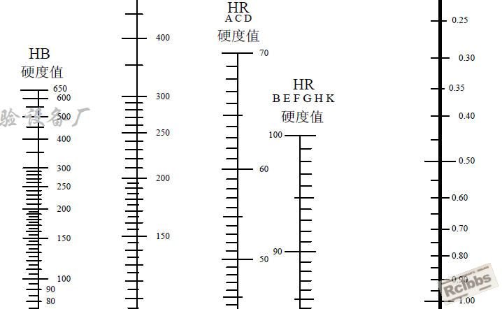

发表于 2012-2-21 17:37:07 | 显示全部楼层
确实是不合理, 看附件. 不然会被击穿 的.

发表于 2012-2-22 16:51:11 | 显示全部楼层
楼主这张图截取自那个标准呀?希望共享一下。
