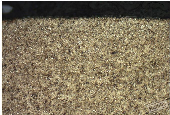

球化退火, 淬火温度下限为宜(840),气氛保护还是会脱碳的,建议多用炉加CP0.8,快速淬火油,淬后硬度64-65左右。
发表于 2012-2-21 15:07:47 | 显示全部楼层
    GCr15本身的含碳量在1.05%左右,在可控气氛中加热选择碳势Cp=0.80,能否解释一下原因何在?

发表于 2012-2-21 15:27:51 | 显示全部楼层
CP0.8 ,500倍

发表于 2012-2-21 17:17:47 | 显示全部楼层
GCr15虽然总体含碳量在1.05%, 但是因为形成了许多碳化物, 所以基体的碳含量实际上要低很多.
选择0.8%的碳势足以保证不脱碳,并能够有最高值的淬火硬度了!
参与人数 1热处理币 +6 收起 理由
孤鸿踏雪 + 6 感谢诠释!
