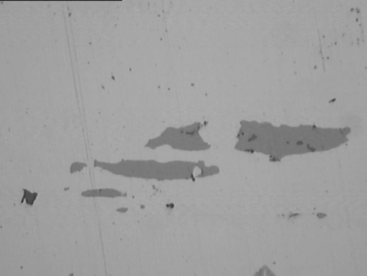

制样是需要功夫的!所谓照片上的夹杂很有可能是制样不佳而造成的假象!

这应该是夹渣了吧,太严重了,这样的缺陷超声检测也会很明显的呀,这也能流出来.
这质量是怎么控制的呀?

确定是什么夹杂了吗?
发表于 2007-12-12 23:41:15 | 显示全部楼层
这样子的通常我们不叫夹杂物,称之为“”夹渣“

hehe  看来楼主不是专做金相的 样做的好象真不怎么的
发表于 2007-12-15 00:00:15 | 显示全部楼层
用EDS一下就出来
大概是氧化物吧
发表于 2007-12-15 10:52:30 | 显示全部楼层
感觉不象啊,
楼主能否说的更具体点,比如钢种,采样工程什么的,,让大家也长长见识
 楼主| 发表于 2007-12-15 13:04:52 | 显示全部楼层
直径80的42CrMo材料,至于厂家我不能提供

楼主的试样杂质的成分知道吗
发表于 2007-12-17 15:23:27 | 显示全部楼层
LD钢中的夹杂标准是什么啊?
 楼主| 发表于 2007-12-17 15:25:13 | 显示全部楼层
回复 #35 liyanbinking 的帖子
夹杂物的成分我们没有分析,因为不具备扫描电镜
发表于 2007-12-18 17:11:15 | 显示全部楼层
看了楼主的金相想问一下,看非金属夹杂是不是就这样精磨不抛效果要好些?我抛光后总有很多黑点的脏东西干扰视场。
 楼主| 发表于 2007-12-18 19:47:55 | 显示全部楼层
回复 #38 xtpeak 的帖子
你别笑话我了,看非金属夹杂物必须要抛光,而且抛光要抛好,像我抛光这样看真正的夹杂物是无法看的,因为这个情况属于夹渣,因此没有做的好。
一般观察非金属夹杂物用明暗场和偏关观察,如果没有暗场和偏光的话样品要抛光好,在明场下带“尾巴”的黑色物质一般情况下不是夹杂。

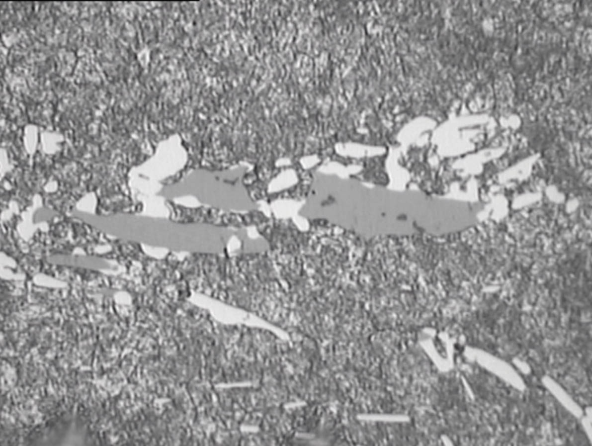

我发两张(侵蚀前后,500X),居然是Cr12MoV钢。
