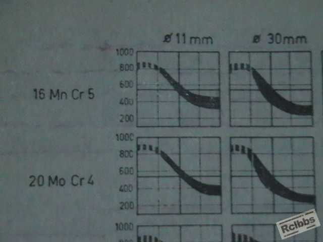

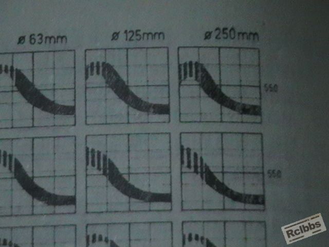

1.“有效硬化层深度受多种因素影响,如何在工艺实践中保证有效硬化层深度则需要企业在各自生产条件下对重要的典型产品通过多次试验建立其对应的关系。”这应是工艺员的技术贮备。
2.某种渗碳钢某一直径的试样硬化层(的界限含碳量)为一分散带
原电机厂金相高级工程师执行 合金钢:过共析层+共析层为渗碳层深
以上不对请指正
