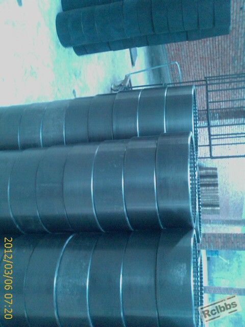

同意9楼观点,氮化前的清洗不干净。

是清洗不净所引起的。
 楼主| 发表于 2012-3-8 16:09:44 来自手机 | 显示全部楼层
上次是同一批料同样的清洗,前一炉正常后一炉就不行了,一直到现在,怎么洗也没用。
发表于 2012-3-8 16:15:27 | 显示全部楼层
   有些时候,不全在于清洗。一批产品与另一批产品在表面本身的清洁度的差异也是一个不容忽视的疑点,有些产品在机加工过程沾上了难以清洗的顽渍,你用常规的清洗办法就不能取得均匀清洁的表面,氮化后就会很充分地暴露出来。
 楼主| 发表于 2012-3-8 16:47:14 | 显示全部楼层
021.jpg 远处的是客户要求的做黑的产品。近处是要求白色的产品,可也差不多变成黑色了。

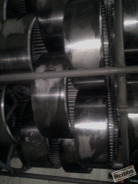

 楼主| 发表于 2012-3-8 16:57:55 | 显示全部楼层
发表于 2012-3-8 17:31:53 | 显示全部楼层
笑二少 发表于 2012-3-8 16:57
这是一炉发花的产品,有些地方的黑色用手轻轻可以抹去,露出下面的是白色的!
    这正说明那是表面污渍的烧结物。

发表于 2012-3-8 18:38:07 | 显示全部楼层
其实你描述的还不够详细,氮化出来,你用酸洗一下,然后,清洗干净。用棉纱就可以去除。但你有通过式清洗后,就去除不掉了。

发表于 2012-3-9 03:44:06 | 显示全部楼层
这种内齿圈上有很多机械加工后的防锈油(凡士林),但每批不同,有时还有锈迹。建议楼主做好每道工序,不拖泥带水。

估计是切削油没有清洗掉,最好用汽油清洗,但不安全,用煤油清洗要仔细清洗,清洗不干净的地方,在氮化时原先的油脂烧掉,留有一些灰粘在工件上,灰擦掉后颜色跟其它地方不一样,产生花斑。我是飞船的,但飞船没有氮化没备。

发表于 2012-3-9 11:23:15 | 显示全部楼层
兄弟这是清洗不干净赵成的,但对产品性能无影响,应该每个搞氮化的都会遇到,用纯溶剂清洗会解决本问题,不要用水剂清洗。
发表于 2012-3-9 11:42:38 | 显示全部楼层
dhzhou888 发表于 2012-3-9 03:44
这种内齿圈上有很多机械加工后的防锈油(凡士林),但每批不同,有时还有锈迹。建议楼主做好每道工序,不拖 ...
    我们原来有一内齿圈做盐浴氮化,总是在出炉后外观花里胡哨,就是找不到原因。单看清洗,几乎看不出清洗后表面还有什么污渍,可就是出炉后的外观总是不行,而其它产品却从无此像。后来,我就让弄几个产品入炉前进行喷砂清理表面,出炉后外观就很均匀一致了。于是,我追根溯源,注意到内齿圈在完成插齿后要进行跨销距检查,检查时因为便于放置量销,就将量销涂满黄油粘到内齿槽上测量。这种黄油在氮化前用航空煤油清洗后看起来没有留下残留污渍,但实际上一氮化出来就暴露出来了。
