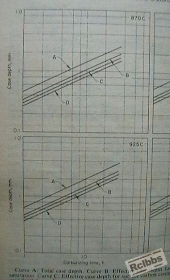

系我只是一名曾经从事过热处理工艺员。
所提产品您已经解决。这里发个书本上的一张图,能说明 渗碳温度870℃ 表面含碳量和有效硬化层深之关系。
《低碳钢或某类低合金钢渗碳,无扩散段,渗碳层深与渗碳时间的关系》
《曲线A 渗碳层总深、 曲线B 有效硬化层深 表面含碳量1.1%~饱和含量时、 曲线C 有效硬化层深 表面含碳量0.8~0.9%时、 曲线D 有效硬化层深 表面含碳量0.7~0.8%时。》
《 》内文字为编译
适当提高Cp,适当增加CHD,随着表面碳含碳量增加,淬火后表面硬度略增加,有效硬化层深明显增加,说明碳浓度梯度、硬化层梯度下降比改进前工艺平稳。
