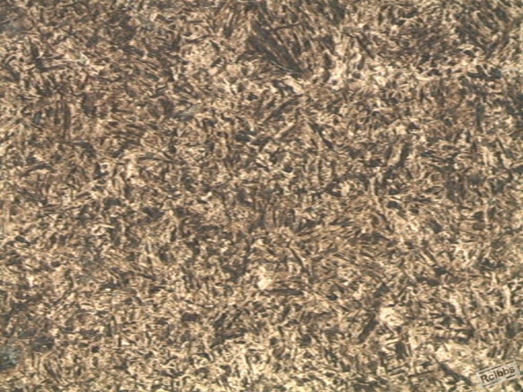

发表于 2012-3-18 19:29:03 | 显示全部楼层
孤鸿踏雪 发表于 2012-3-18 19:05
个人浅见:
    这些铁素体是由于奥化不充分所遗留的未溶铁素体。楼主的产品一定是在奥化时间上出了问题, ...
学习了,感觉有道理。但是第三张看来应该不会出现这种情况吧?个人观点,不对多指教。

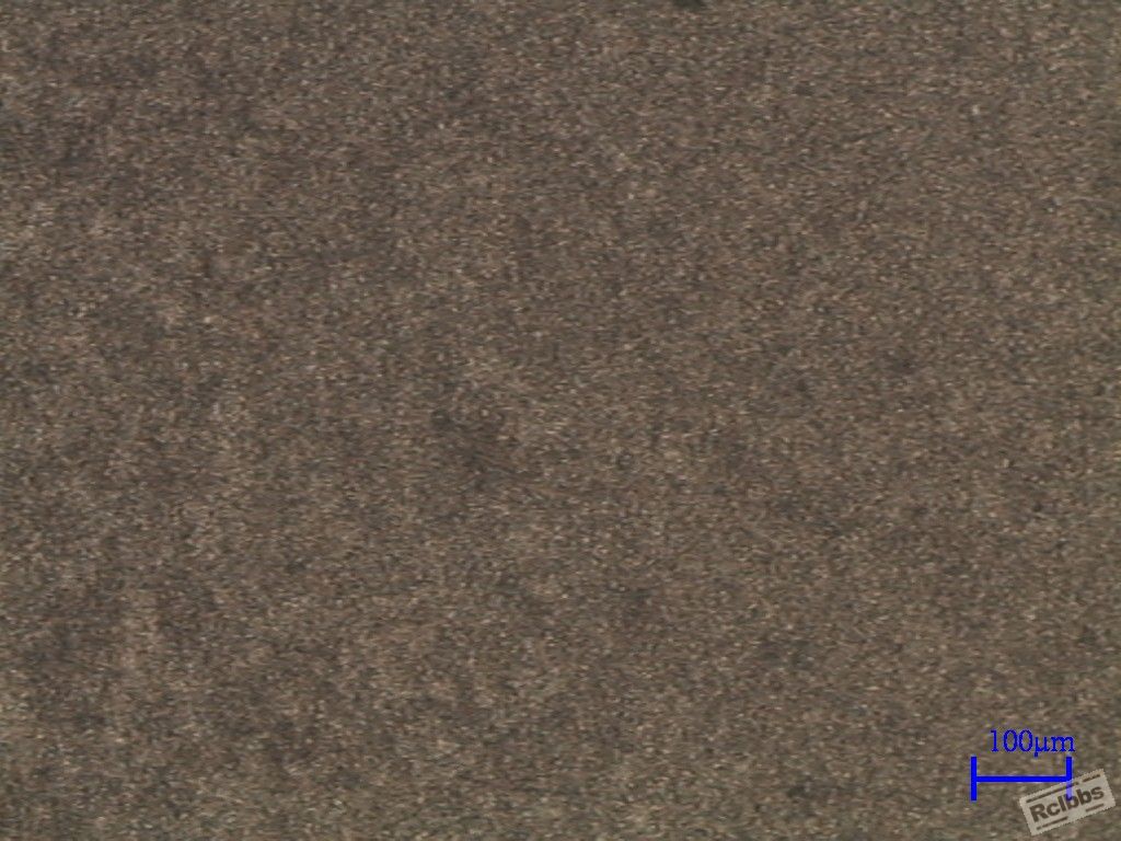

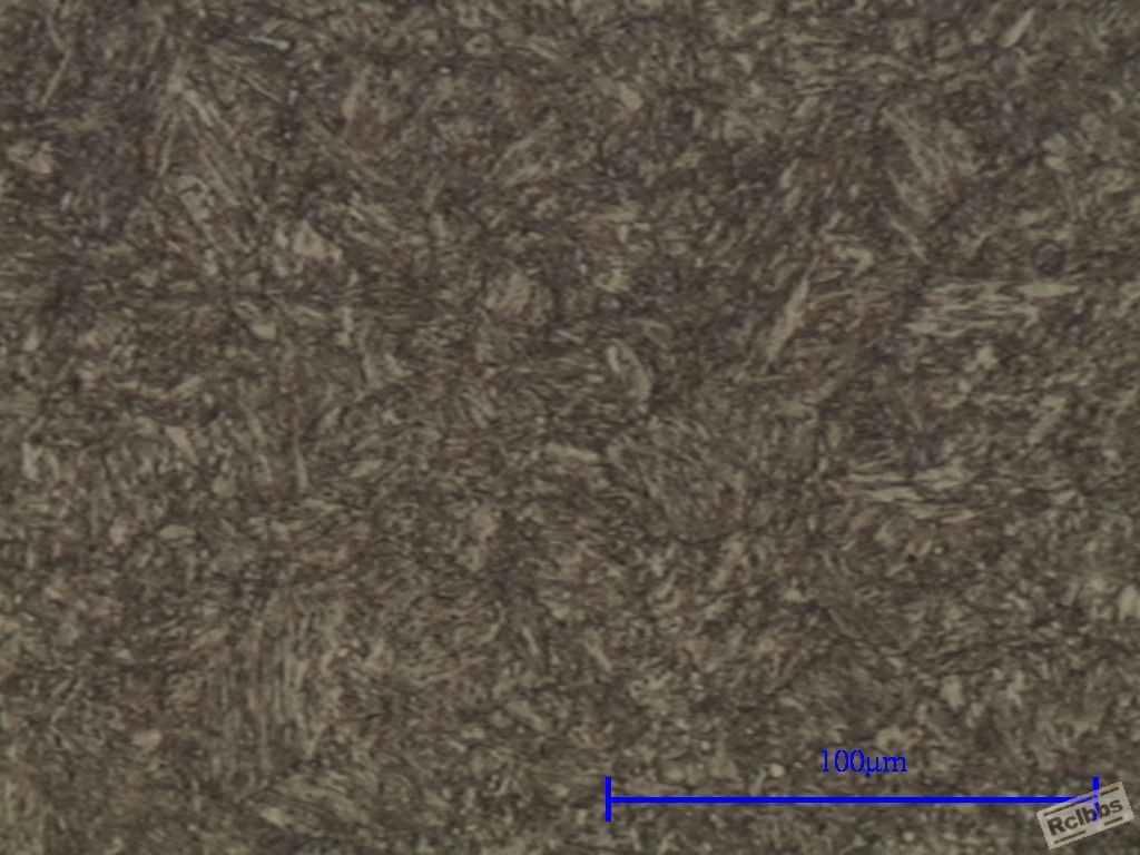

发表于 2012-3-18 16:44:45 | 显示全部楼层 |阅读模式
100X回火后
100X回火后
500X回火后
500X回火后
各位大师:请帮我分析一下工艺哪里不对的地方,叩谢了
870度80分钟淬火,485度83分钟回火,感觉铁素体太多了,以前也是这样的工艺,没发现过这样现象。
 楼主| 发表于 2012-3-18 16:46:13 | 显示全部楼层
第一张:回火100X
第二张:回火500X
第三图:淬火500X(原组织)

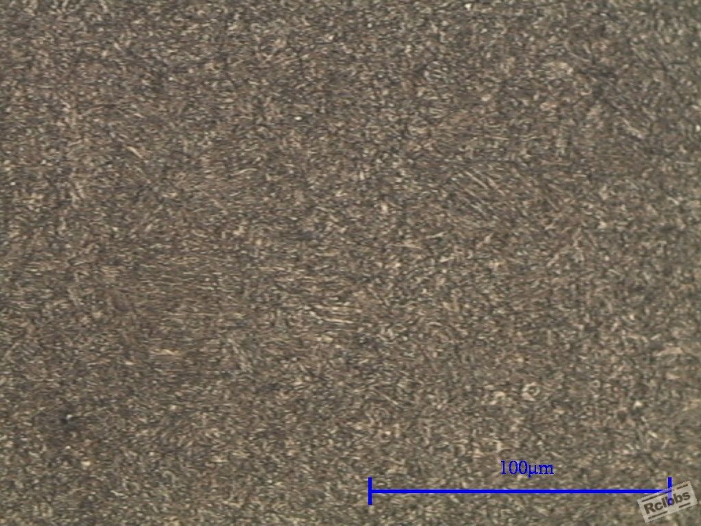

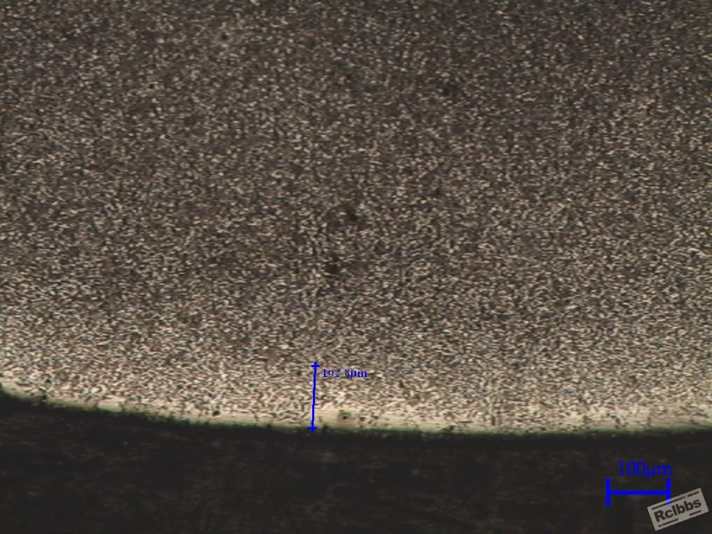

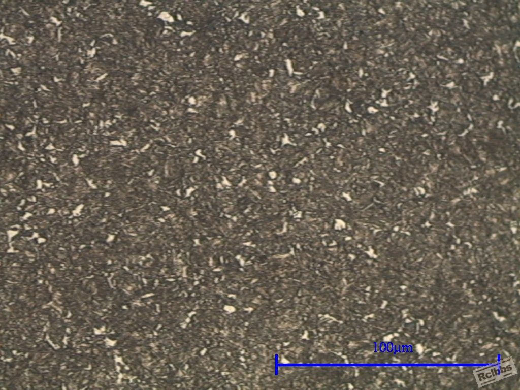

 楼主| 发表于 2012-3-23 13:49:19 | 显示全部楼层
昨天将工艺改了下
淬火:870X80分
回火:不变490X90分
 楼主| 发表于 2012-3-23 14:01:33 | 显示全部楼层
以前实际工艺是880X70分钟,加热、保温时间短了
签到天数: 9 天
发表于 2012-3-23 21:49:44 | 显示全部楼层
zcshun 发表于 2012-3-23 13:49
昨天将工艺改了下
淬火:870X80分
回火:不变490X90分
图片上的标尺不对吧,500X和1000X怎么会是一样的呢?

 楼主| 发表于 2012-3-24 09:38:08 | 显示全部楼层
标尺是不对,未改过来

发表于 2012-3-25 12:25:00 | 显示全部楼层
昨天将工艺改了下
淬火:870X80分
回火:不变490X90分
延长保温时间看来是有效果的
不过工件M10 一般60分钟是足够的,你的装料密度如何?是堆放还是平铺一层?件与件之间间隙如何?
