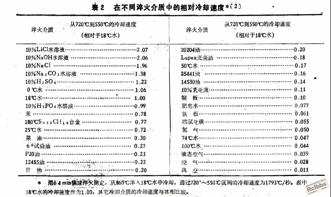

发表于 2012-3-21 12:21:43 | 显示全部楼层
dhzhou888 发表于 2012-3-21 11:06
我在上世纪80年代发表过一篇论文《合金钢的水爆淬火》,文章里的表1和表2是各种冷却介质的冷却能力,100C的 ...
如此低的冷却速度0.044,与18度水(1)相差两个数量级.严格来说,淬火油的冷却特性冷却速度也不是均匀的均速.
不然循环利用淬火水,淬火油就不用买了,节省巨大成本了.

老师您好,能把此方面的资料发我一下吗?873364862@qq.ocm  我们热处理需要缓冷,压缩气体雾化水,冷却能力不够,还有最终不大稳定,不好控制。我打算找其他介质 还有我打算往开水中通入空气来控制冷却速度,可行吗?得到的组织是否均匀呢?

发表于 2012-3-21 11:06:39 | 显示全部楼层
我在上世纪80年代发表过一篇论文《合金钢的水爆淬火》,文章里的表1和表2是各种冷却介质的冷却能力,100C的水的冷却速度比油要慢很多。表2是美国人的研究成果,我引自于英文资料。
