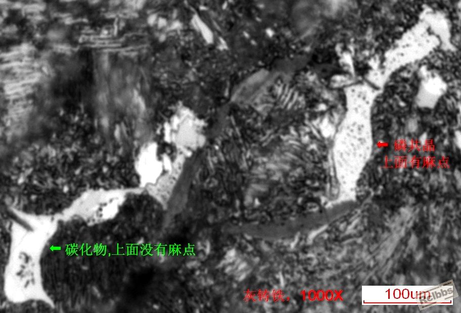

发表于 2012-3-26 12:36:59 | 显示全部楼层
wrcluomo 发表于 2012-3-22 17:37
可以,国产的1000倍你用油镜就清楚了.就是在试样上放不一滴油(显微镜带的),如果干镜,国产的不清楚,要国外的. ...
牛人 金相显微镜看精子如何看?

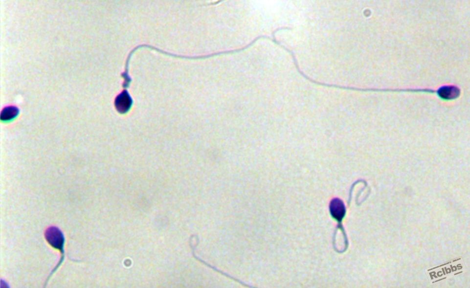

发表于 2012-3-26 14:23:55 | 显示全部楼层
交流为主 发表于 2012-3-26 12:36
牛人 金相显微镜看精子如何看?
国产显微镜,进口CCD摄像头,60X物镜,生物显微镜,我写自动聚焦程序时顺便拍摄下来,1000X是油镜,景深太小,不好自动聚焦,目前还没做.不要说我灌水哈,只是证明我看过,也给大家看一下这个非典型的金相组织.其实金相生物镜是相通的,只是照明不一样,物镜稍许差异罢了.
是个是进口显微镜上100X物镜下拍摄的,拍摄的时候匆匆,可能焦调的不好.

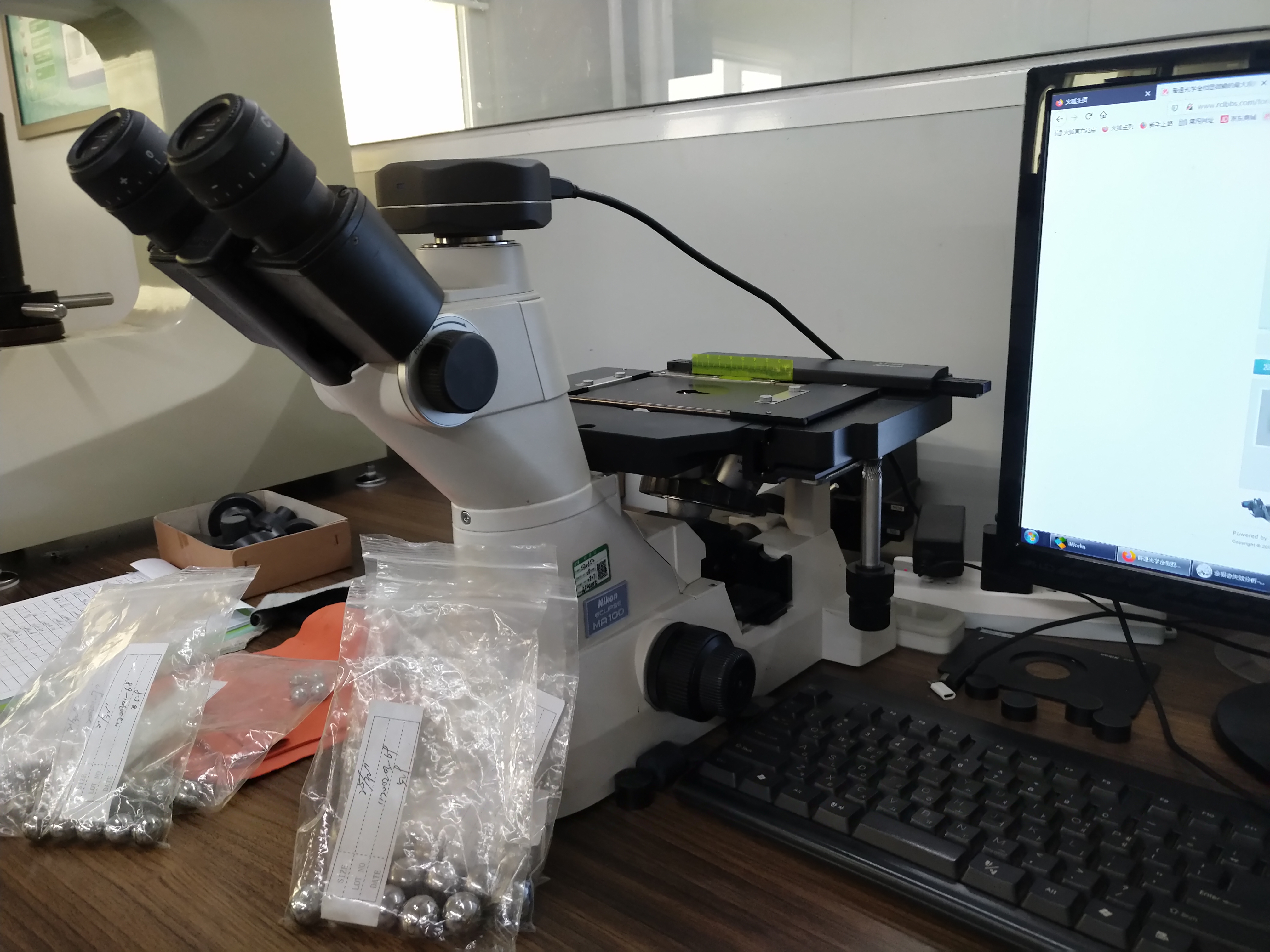

发表于 2020-5-11 10:54:40 | 显示全部楼层
我这个就是nikon  看一下吧 最高的到150x
na0.90

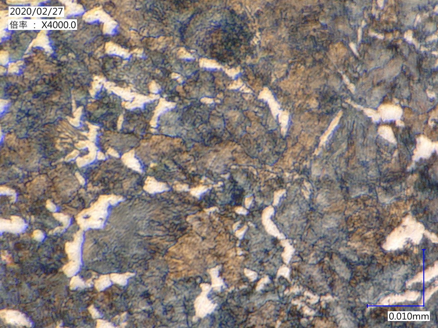

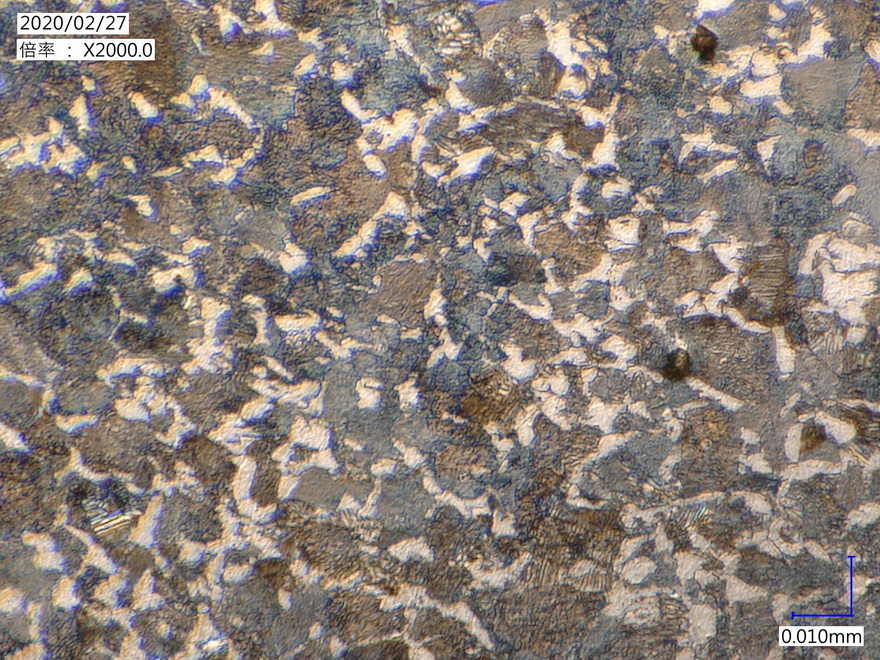

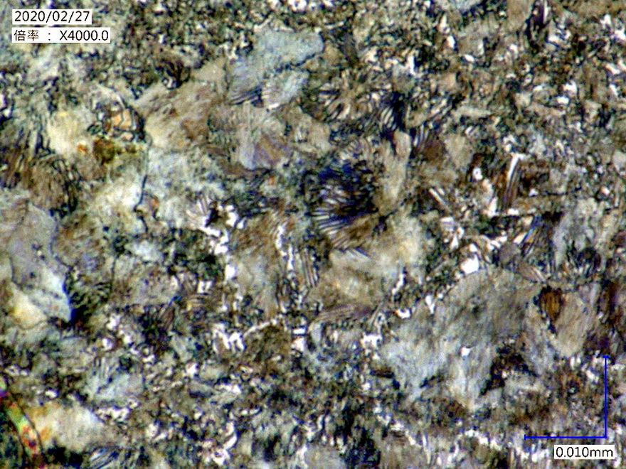

发表于 2020-5-12 09:18:52 | 显示全部楼层
這n張照片 高倍率的............
10B38 鍛后空冷
