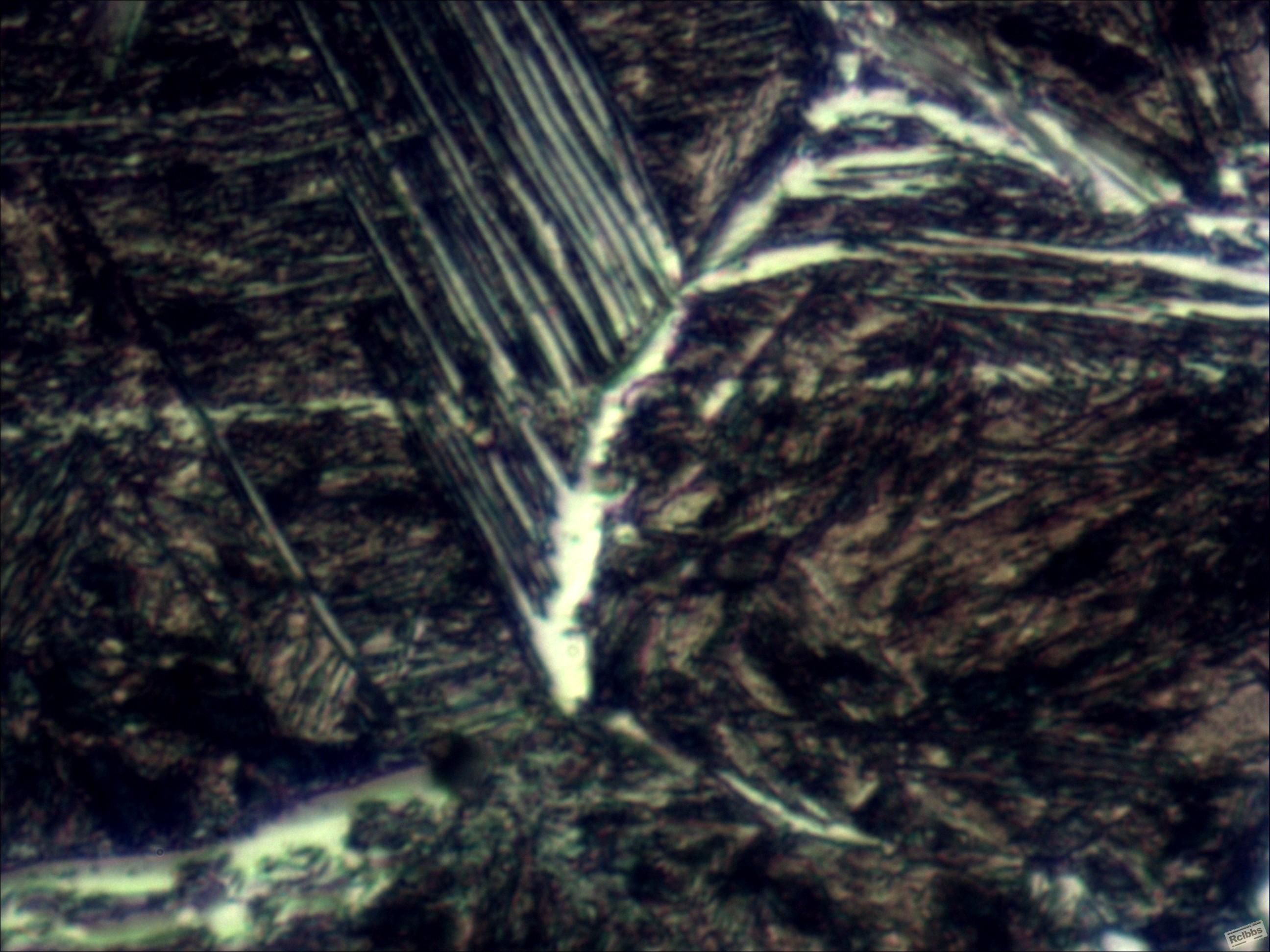

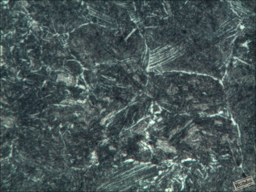

[原创] 发几张上贝氏体的图片,大家共同欣赏
发表于 2012-3-28 13:44:28 | 显示全部楼层
支持楼上观点!更像魏氏组织一些!
发表于 2012-3-28 13:49:37 | 显示全部楼层
魏氏组织和上贝氏体怎么区分
发表于 2012-3-28 20:28:21 | 显示全部楼层
不是魏氏组织。
是典型的羽毛状贝氏体.
楼主如果方便的话,就以35CrMo材料,做一个加热不足,奥氏体化不充分,适当速度冷却后出现粒状贝氏体的实验。
谢谢.

发表于 2012-3-29 13:03:13 | 显示全部楼层
魏氏组织吧,晶界往内长的
签到天数: 7 天
发表于 2012-3-29 13:21:24 | 显示全部楼层
有没有高手说清楚啊,楼主能提供以下工艺就好了
发表于 2012-3-29 14:08:58 | 显示全部楼层
这照片好清晰啊,多学习。。
发表于 2012-3-29 17:14:47 | 显示全部楼层
为何不是魏氏组织?请高工解答~~~~
发表于 2012-3-29 19:50:42 | 显示全部楼层
qqs126 发表于 2012-3-29 17:14
为何不是魏氏组织?请高工解答~~~~
一。“羽毛状”特征明显
二。铁素体魏氏组织中的针状铁素体100倍下很清晰,而羽毛状贝氏体中的细条【针】状铁素体100倍下较模糊。
三。羽毛状贝氏体中的细条【针】状铁素体内【间】为不连续的短棒状碳化物,铁素体条间距离短,魏氏组织中的针状铁素体间为片状珠光体。铁素体条【针】间距离相对较大。
另; 淬火组织中出现羽毛状贝氏体一般是由于冷却不足。
    调质之淬火冷却如果出现有在上贝组织形成温度区间的停留会有密集上贝产生。
仅代表个人观点 。
发表于 2012-3-29 20:23:22 | 显示全部楼层
上贝氏体形成与贝氏体转变区中较高温度范围内;钢中的贝氏体呈束分布,是平行的铁素体和夹于期间的断续的条状渗碳体的混合物。在光学显微镜下可观察到成束排列的铁素体的羽毛状特征;一般情况下随着含碳量的增加,上贝氏体中的铁素体条增多、变薄,而渗碳体数量也增加、变细,它与转变温度有关联,在上贝氏体中的铁素体条间还存在未转变的残余奥氏体。由于贝氏体转变是发生在珠光体与马氏体转变之间的中温区,所以贝氏体转变兼有珠光体转变和马氏体转变的某些特点,贝氏体转变中发生碳的扩散,奥氏体向铁素体的晶格改组是通过共格切变方式进行的;因此,贝氏体转变是一个有碳原子扩散的共格切变过程。
在亚共析钢或共析钢中,有高温以较快的速度冷却时,先共析的铁素体或渗碳体从奥氏体晶界上沿着奥氏体的一定晶面向晶内生长,呈针状析出;在光学显微镜下可以观察到从奥氏体晶界上生长出来的铁素体或渗碳体近似平行,呈羽毛状或三角形,期间存在着珠光体的组织,这种组织称为魏氏体。魏氏体常伴随着奥氏体晶粒粗大而出现,使钢的力学性能尤其是塑性和冲击韧性显著降低,同时使脆性转折温度升高。
楼主的图片看是上贝;同时说明材料的工艺不当引起组织缺陷
发表于 2012-3-29 20:40:35 | 显示全部楼层
紫琅人 发表于 2012-3-29 20:23
上贝氏体形成与贝氏体转变区中较高温度范围内;钢中的贝氏体呈束分布,是平行的铁素体和夹于期间的断续的条 ...
求教
如果“铁素体条间还存在未转变的残余奥氏体。”,是否可称呼为“粒状贝氏体”呢?
发表于 2012-4-8 21:20:00 | 显示全部楼层
不错的图片 清晰 啊!!!
发表于 2012-4-10 08:58:31 | 显示全部楼层
从形态上看500X下羽毛仍然很细密,是典型的上贝特征。和魏氏比起来上贝羽毛细、密、齐。中温段冷速不够出现上贝是调质常见缺陷,很合理,一般要出现这么多大量魏氏需要预冷

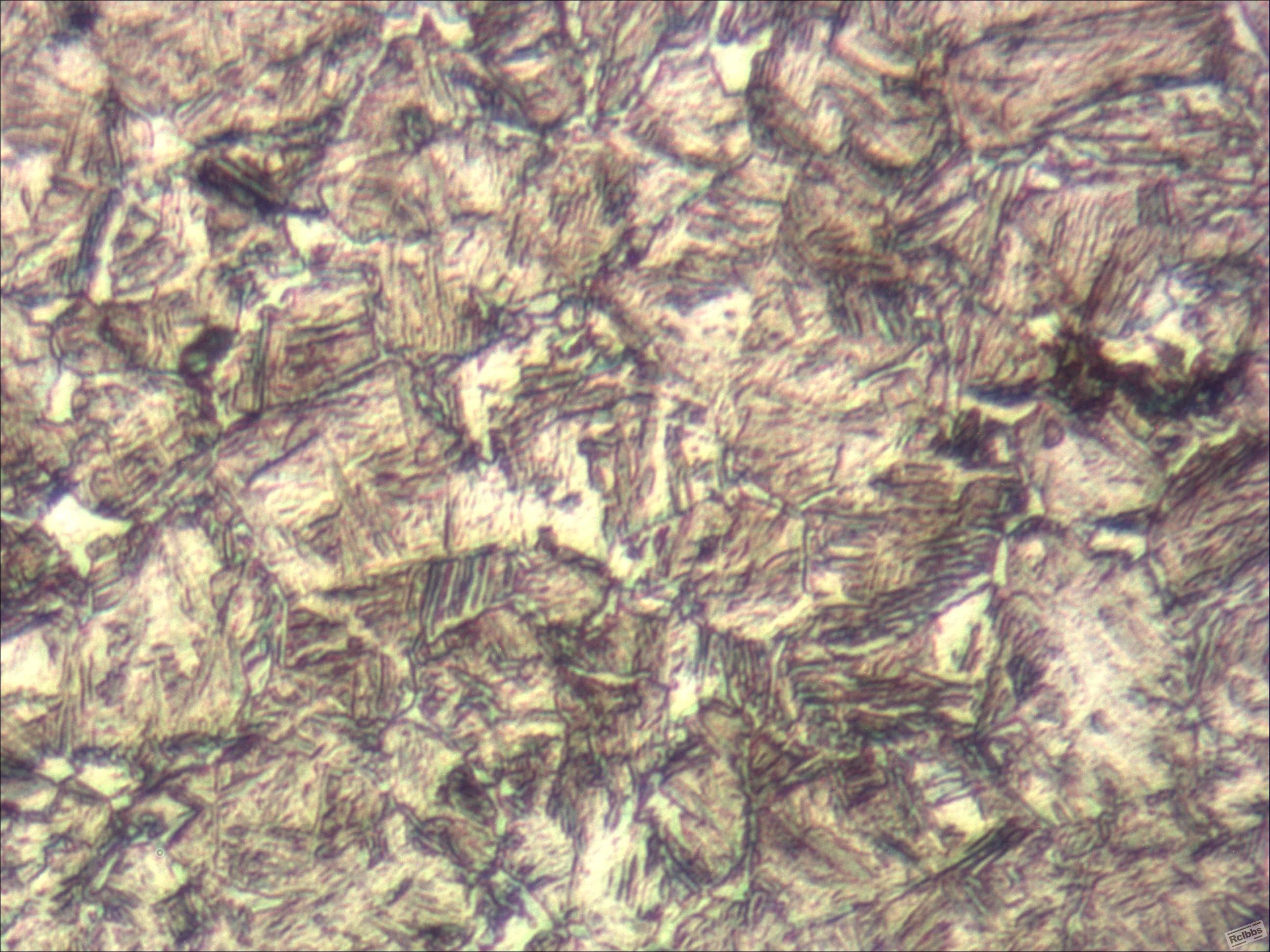

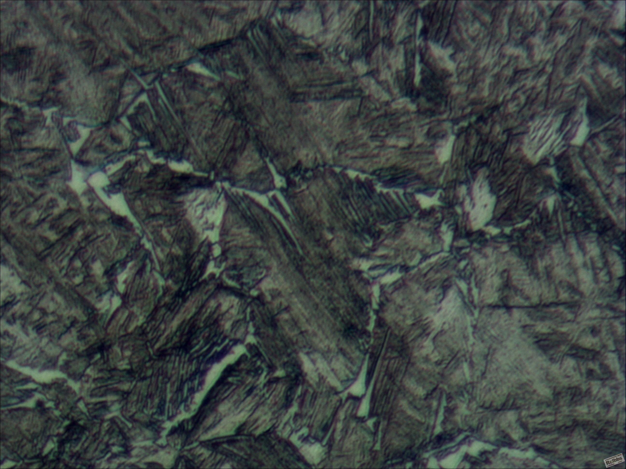

请教:帮忙看看我这个是魏氏体还是贝氏体?
40Cr调质 400倍
40Cr调质 400倍
40Cr调质 400倍
发表于 2013-12-18 14:46:15 | 显示全部楼层
收藏了!经典的图片!!!
发表于 2013-12-18 15:02:37 | 显示全部楼层
dscc9240 发表于 2013-12-18 14:21
学习
魏氏组织-------------------------

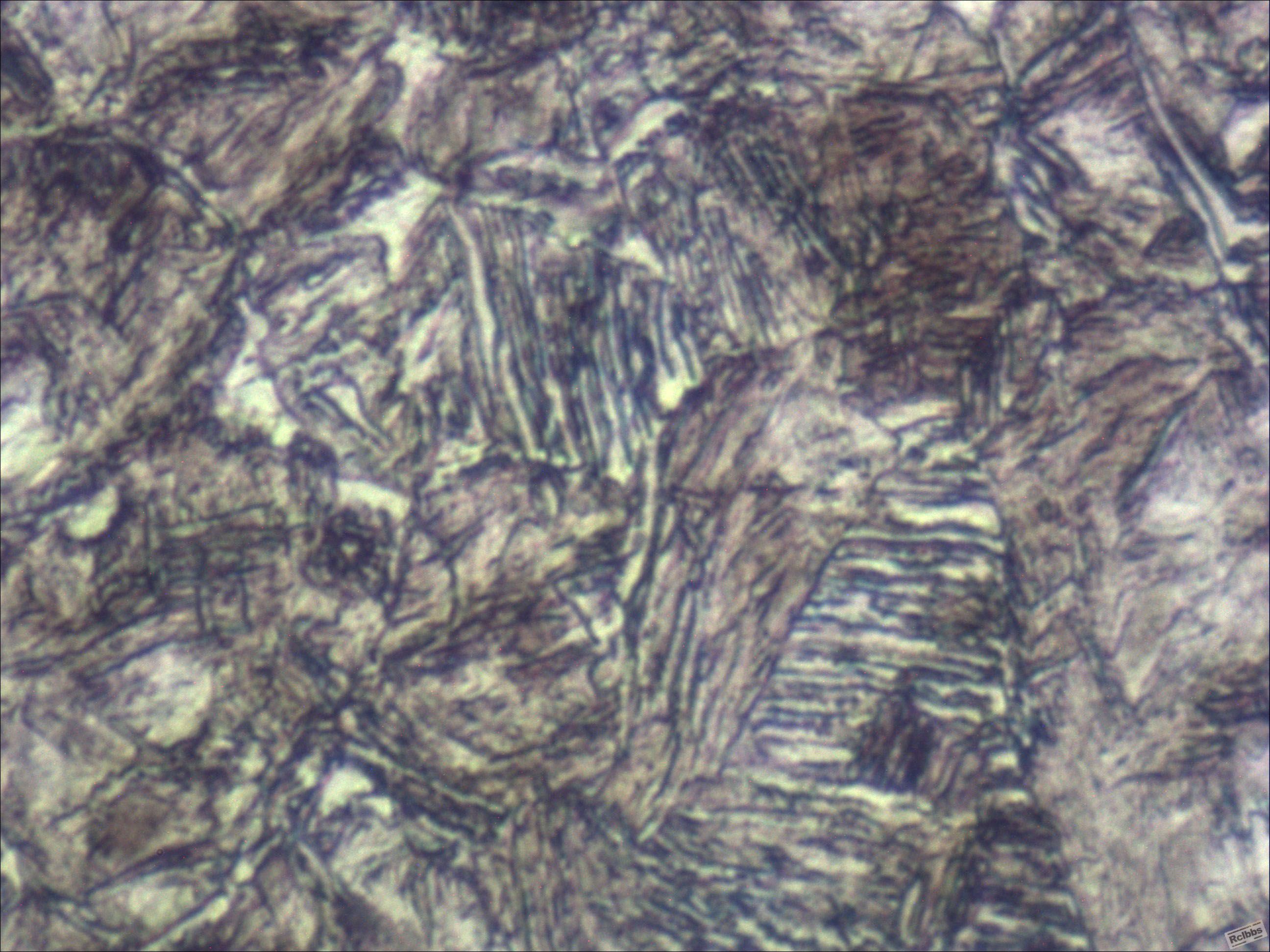

发表于 2013-12-18 19:04:20 | 显示全部楼层
针状马氏体——下贝,魏氏体——上贝,分的不是很清楚,我现在是结合工艺进行分析。有没有那位老师能将这两者的区别细细分析下,最好配上图片。另外,请教下面图片中的组织类型。前两幅图片同一种零件,后两幅为另一种零件
零件1
零件1
