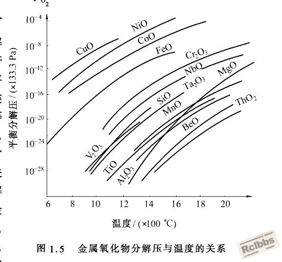

对不起,我就是那个博士- -
我估计氧化偏析是由于内氧化导致合金元素变成氧化物,从而难以使得合金元素溶入奥氏体,造成奥氏体稳定性差,也就导致淬透性差。其效果和合金元素贫化(或者说偏析)等同,从而得到非马组织(黑色组织).
40Cr主要含 C 0.37-0.44  Si 0.17-0.37  Mn 0.5-0.8  Cr 0.8-1.1
Si Cr Mn的氧化物分解压都比Fe低,他们比铁更容易氧化。

发表于 2012-4-1 13:20:46 | 显示全部楼层
MYG 发表于 2012-4-1 12:35
能否介绍一下“内氧化导致合金元素变成氧化物”与钢中氧含量的关系如何?
内氧化是钢铁中化学元素X发生氧化或者分解时,反应会有个化学平衡
X+0←→XO
在特定热力学条件下,会有个化学平衡的概念。在一定温度下,某种元素X发生氧化(化合)或者分解是有个平衡的氧分压的,这个压力称之为分解压,根据化学知识,如果氧分压超过分解压,该反应趋向于往减少气体量的方向进行,也就是化合(氧化)反应。
可以简单把分解压理解为该元素化合的最低氧分压门槛值。门槛值低的更早氧化。
通常元素的分解压是不同的,比如Si Mo比Fe低,他们比Fe更早氧化,这样就出现铁没有氧化而合金元素氧化的现象,称之为内氧化吧!

发表于 2012-4-1 16:05:35 | 显示全部楼层
X+0←→XO
在特定热力学条件下,会有 ...
液态和固态的内氧化程度有区别吗?
