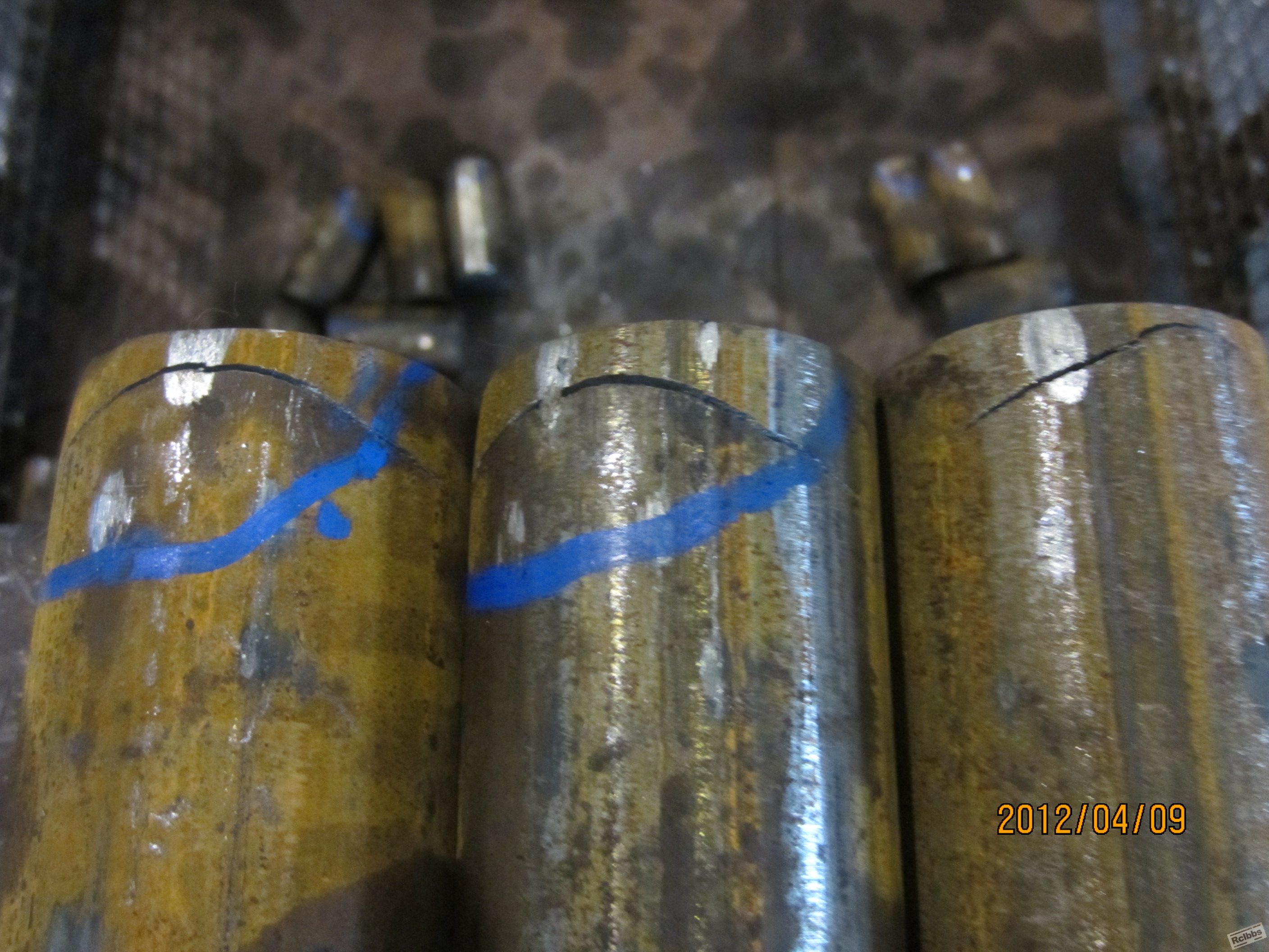

此问题已先后出现3回,每次出现频次不多,几千个当中只有几个或十几个,最初锻造厂说开裂是由于夹杂物问题造成的(在断口位置用扫描电镜分析,实际上开裂一定会在钢材最薄弱的位置开始,开裂位置存在夹杂物是正常的,但夹杂物的大小不超标准,属于正常范围),最近一次说是由于组织异常,存在马氏体组织。开裂的位置基本在同一位置,只是开裂程度不同。

说句实在话,我是搞冶炼工艺的,对加工不怎么懂,但看了锻造厂的剪切现场后,个人认为是锻造厂剪切机压紧轮压力不足,造成剪切时钢材发生串动,造成实际剪隙变化造成的,从开裂棒料压紧轮对钢材的磨痕可以看出,但锻造厂不认同。

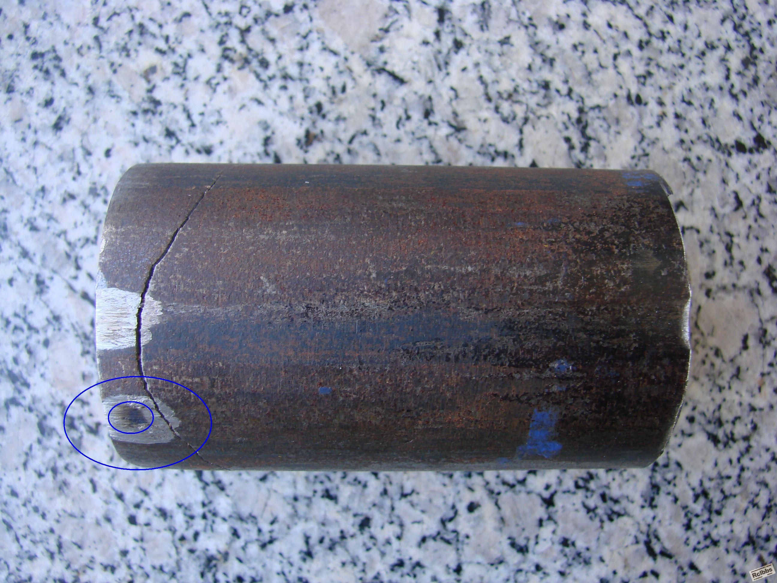

之一:夹紧轮夹不紧,剪切时发生轴向窜动,这是楼主实地看到,已经明确的。夹紧轮和材料之间就会有摩擦,就会产热。
之二:4楼照片,压紧轮擦痕处,棕红--蓝色的氧化色(回火色)。蓝色回火色的出现,在较长时间的加热时,一般是300℃左右。但瞬时高温,温度总要高一些才能出现蓝色。由此可见当时的瞬间高温已经不会低于300℃。另一处擦痕,虽然没有回火色,只是代表温度略低一些,或瞬时高温时间更短一些,甚至是被后继的摩擦擦掉了。它的发热是不可避免的。
断裂过程分析:
剪切的一瞬间,材料向后窜动,与夹紧轮发生剧烈摩擦,产生瞬间高温,温度处在材料的蓝脆区。剪切过程中,此处又是拉应力,在蓝脆的作用下导致开裂,产生最初的裂纹。由于裂纹底部的应力集中,以及剪切过程中的弯曲应力、应力释放和震动的综合作用,裂纹扩展,形成最终形态。
问题的解决:从断裂率并不是很高可以看出,只有少部分的摩擦温度落在蓝脆区。解决起来不是很困难,毕竟有了方向。改善局部的摩擦条件;改善夹紧方式等等多的很。
个人愚见,凭此,后果自负。
shaode兄看如何。
全赖小弟不才,扣上去帽子不是绿的,是蓝的。

如果所有的裂纹都与擦痕搭界,基本可以定论。如果仅部分裂纹与擦痕搭界,蓝脆仅是因素之一,还需考虑其它因素。
另外还要注意裂纹的新鲜断面,有时这个断面的近擦痕处,也会发现回火色。

刚才又想起来,应当在压紧轮擦痕处取样,做一下金相。表层有可能检出马氏体。
如果检出马氏体,也可以作为蓝脆的证据之一。

压紧轮擦痕处的瞬间高温和随后的基体迅速散热冷却,可能在擦痕表面形成马氏体。
楼主曾提到锻造厂检出马氏体,我怀疑是不是从这里检出的。

多谢各位指点,一方面,如果不是由于材料的问题,我们当然不能认,另一方面如果真与材料有关,我们也得想法改,不然的话,一直出问题也不好办啊,客观的讲对于该材料冷剪切我个人也认为硬度偏高,一般用户标准要求硬度都小于269HB,而该材料标准就建议硬度在245-295HB,正常该钢热轧态硬度约260-280HB,组织也主要是贝氏体。用户做的分析是在金相组织照片上显示存在白色团状组织,在该组织位置打维氏硬度约410HV,其它位置打硬度约270HV,所以锻造厂提出组织异常(照片未带回来),目前锻造厂反馈又出现了剪切开裂,0.29%的比例。再发一张新出现的图片。
