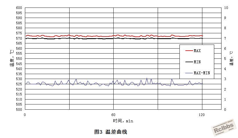

发表于 2013-8-22 22:58:21 | 显示全部楼层
氮化炉的温度均匀性曲线
