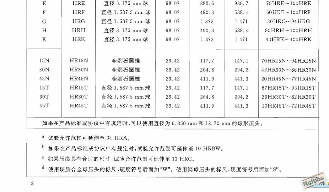

这个实际上是供需双方确定,或者说是客户要求的检验方法,而且符合国家标准GB/T 230.1-2009。过去HRB的压头是钢球,如今规定是硬质合金球,应该更不容易使压头变形。国家标准里说:如果在产品标准或协议中有规定时,试验范围可延伸至10HRBW,即110HRBW。楼主提供的照片里的读数是对的,小于110HRBW,如果是120HRBW就不合标准了。顺便说一句,照片里的预加载荷对零偏差大了些。

GBT 230.1-2009 金属材料洛氏硬度试验 第1部分:试验方法(A、B、C、D、E、F、G、H、K、.pdf (402.2 KB, 下载次数: 2, 售价: 5 枚热处理币)
这是标准,大家可以看一下。

从标准里看,经过协商时,HRBW硬度值,注意是合金钢球的硬度计,可以延伸10HRBW,即最大可测量110HRBW的硬度。淬火钢球的硬度计,是不可以的。
