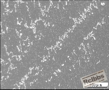

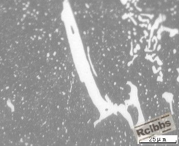

楼主: 申兴一
[原创] Cr12开裂,大家帮忙分析原因

可进行断口分析和金相组织偏析结合一起分析。

仅从楼主的图片来看,碳化物的偏析及碳化物颗粒大小均不是太严重,可以按相关标准检测
建议楼主化验一下Cr元素是否在合格范围内;
温州市场的Cr12钢材很多存在Cr元素偏低至7-8%,我这里发现了好几批了。

发表于 2012-4-25 17:33:44 | 显示全部楼层
块状碳化物颗粒较大,成带状分布,,碳化物的不均匀分布将导致在热处理的过程中发生大的变形或开裂。
碳化物严重偏析以及比较严重的带状组织,淬火冷却时会因为组织转变引起的内应力过大导致淬火裂纹。

发表于 2012-4-25 15:39:41 | 显示全部楼层
首先材料不是太好,有偏析也有尖角大块状碳化物,碳化网还有部分说明锻造不是太好,现在的材料除了大厂的都是不好的,所以内应力比较大,处理起来比较麻烦。

发表于 2012-4-25 13:02:25 | 显示全部楼层
Cr12裂纹是由于碳化物超级所致

发表于 2012-4-25 11:38:28 | 显示全部楼层
申版,你的图片是金相图片,看不到裂纹嘛
     另外,应该提供你的详细信息资料?是在什么时候裂的?淬火时开裂?还是淬火后置裂的?线切割过程开裂?还是使用过程开裂的?淬火所用加热设备,淬火、回火工艺?
