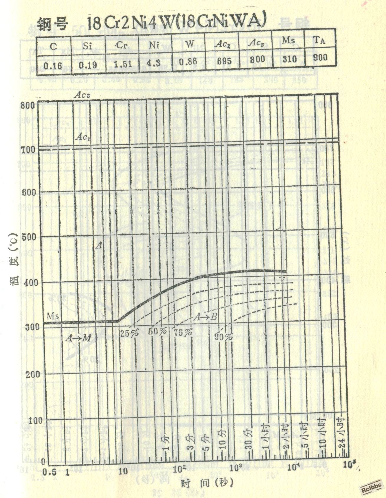

    铁碳合金相图的研究对象是碳素钢,不是合金钢。看看这个附件,你如何得到它的平衡组织?

    “对低碳低合金渗碳钢正火后有马氏体组织是不可能的,这是由其化学成分而决定的”,
     你还没有回答我在31#楼提出的问题。对于18Cr2Ni4W(A),你认为空冷可以得到什么组织?推而广之:20Cr2Ni4A、17CrNiMo6之类的渗碳钢,空冷能否得到马氏体或贝氏体?
