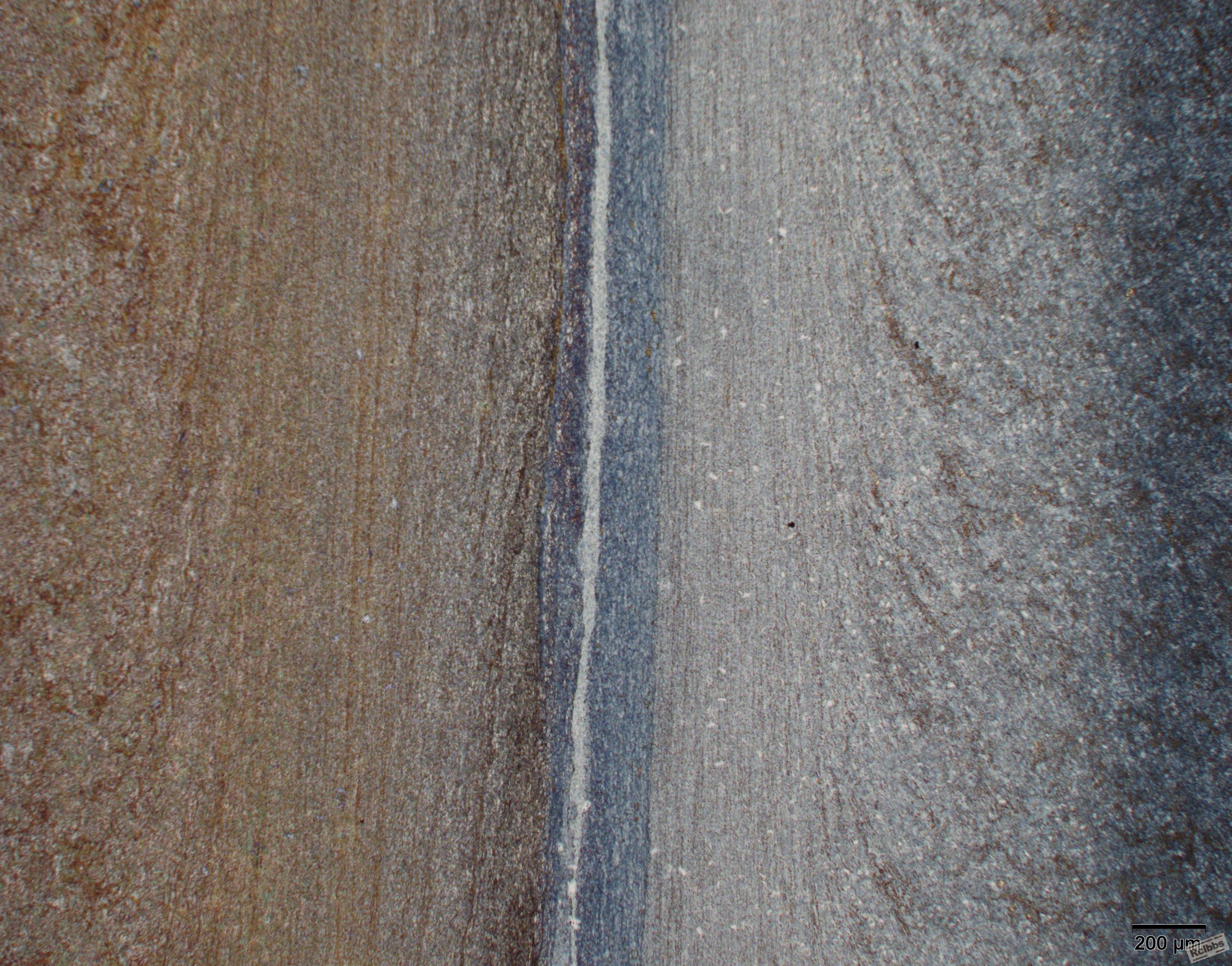

楼主: zhangqin
[讨论] 大家帮帮分析一下这种铁素体形成的原因!
发表于 2012-5-21 19:58:57 | 显示全部楼层
固溶处理时 可能是保温时间短
检验硬度可大概判断组织
发表于 2012-5-21 20:15:14 | 显示全部楼层
看形态应该是高温铁素体吧,形成温度应该在奥氏体形成温度以上吗
签到天数: 430 天
发表于 2012-5-21 21:40:15 | 显示全部楼层
碳化物腐蚀后应该不是纯白色吧,应该是未溶的铁素体,固溶处理保温时间不够所致@@
签到天数: 108 天
发表于 2012-5-22 10:53:43 | 显示全部楼层
发表于 2012-5-22 11:06:34 | 显示全部楼层
铁素体是亮的,但比起碳化物、渗碳体来说,亮点呈暗白色。
签到天数: 22 天
发表于 2012-5-22 11:19:44 | 显示全部楼层
我也觉得是,呵呵,第一感觉就像是高温铁素体,只是不知道为何会存在?
发表于 2012-5-22 20:33:14 | 显示全部楼层
我感觉应该和该钢种的成份和冶炼过程的控制有很大关系,个人感觉
发表于 2012-5-22 22:58:45 | 显示全部楼层
高温铁素体,也叫δ铁素体
我现在想找这样的还找不出来呢?
签到天数: 22 天
发表于 2012-5-23 17:19:36 | 显示全部楼层
看我的δ铁素体,呵呵 马氏体不锈钢焊接形成的,应该怎么去避免呢? 是不是冷速太快了造成的?应该缓冷能避免此种情况吧
马氏体焊接
马氏体焊接
发表于 2012-6-15 23:21:19 | 显示全部楼层
肯定不是碳化物             铁素体吧
发表于 2012-6-15 23:26:41 | 显示全部楼层
是高温遗留下来的铁素体,δ铁素体,也叫自由铁素体。热处理消除不了
