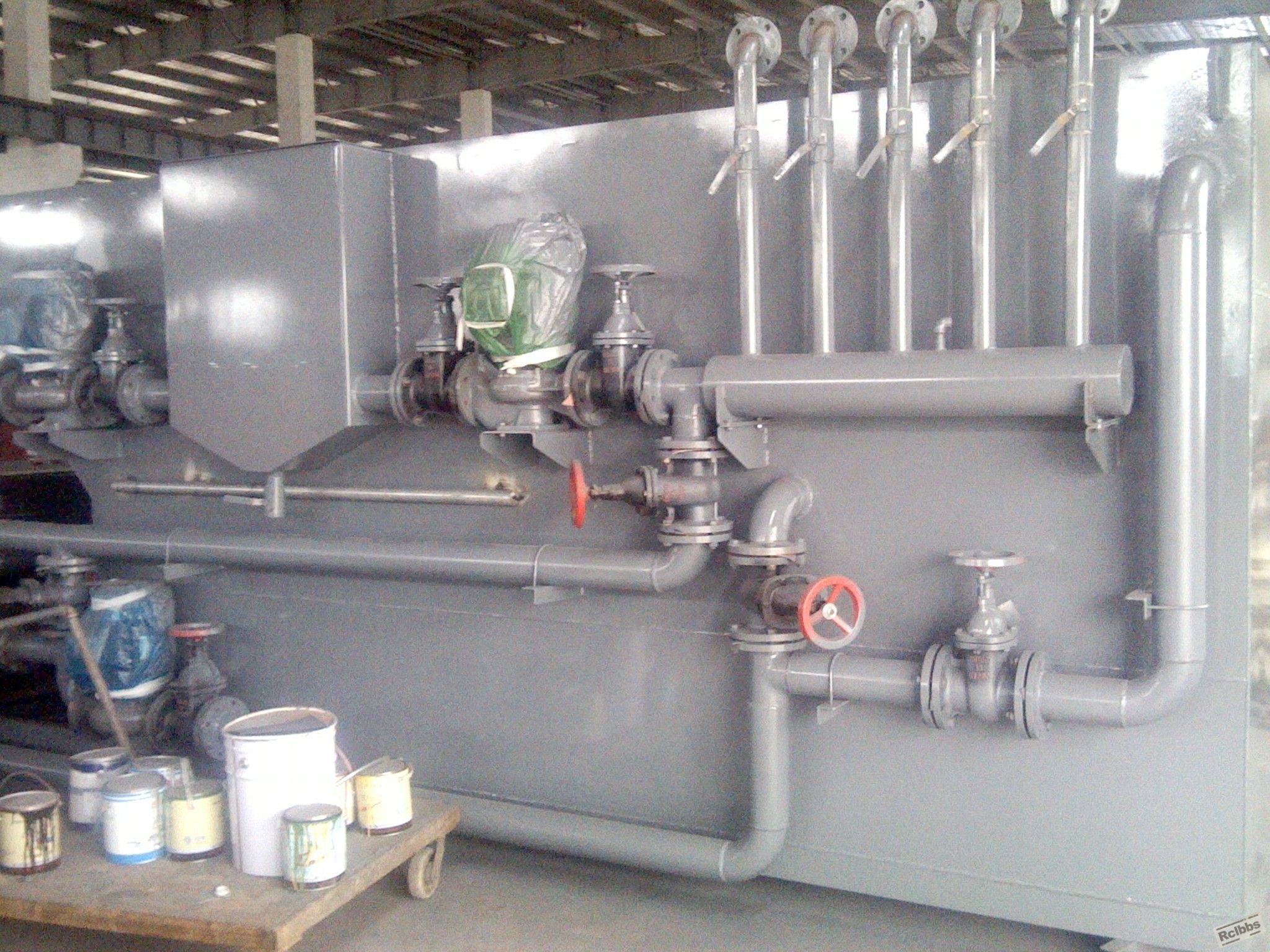

zzzmmm 发表于 2012-5-19 11:00
马弗炉会有氧化皮是什么原因造成的
请问是什么样的马弗炉会有氧化皮,说具体点才可分析。
发表于 2012-5-19 14:59:21 | 显示全部楼层
120KW的马弗炉     淬火炉

发表于 2012-5-19 15:10:18 | 显示全部楼层
zzzmmm 发表于 2012-5-19 14:59
120KW的马弗炉     淬火炉
请问马弗罐用的是什么材料?是外圆有氧化皮吗?

发表于 2012-5-19 15:20:08 | 显示全部楼层
马弗管的材料时不锈钢的
发表于 2012-5-19 15:24:43 | 显示全部楼层
看看有什么图片没有,猜猜看是什么设备
发表于 2012-5-19 15:25:38 | 显示全部楼层
猜猜看是什么设备,什么作用

发表于 2012-5-19 16:02:53 | 显示全部楼层
zzzmmm 发表于 2012-5-19 15:20
马弗管的材料时不锈钢的
不锈钢有好多种啊!比如0Cr25Ni20,309S,1Cr25Ni20Si2,等等……
发表于 2012-5-19 16:58:01 | 显示全部楼层
一般用奥氏体不锈刚做耐火材料
发表于 2012-5-19 16:59:56 | 显示全部楼层
zzzmmm 发表于 2012-5-19 15:25
猜猜看是什么设备,什么作用
正面的拍一张,最好四壁拍下来看看,单看一面,好像是个冷去设备
