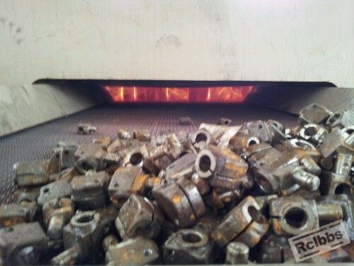

太心急了没补碳就做产品了,先做段时间毛胚调质
来自:热处理论坛 Android客户端
 楼主| 发表于 2012-6-21 23:36:44 来自手机 | 显示全部楼层
明天要用天然气直通补一点碳势
来自:热处理论坛 Android客户端

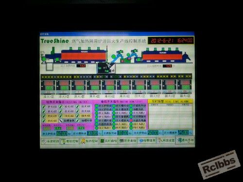

设备额定最大使用电力19.8kw  整条生产线燃气额定加热功率是818kw

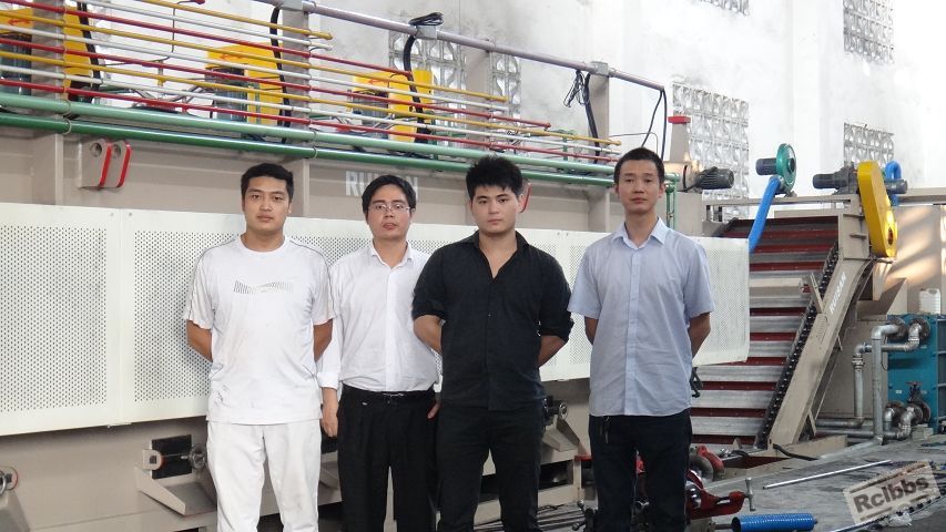

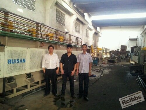

参与设备安装调试人员合影
发表于 2012-6-27 03:33:39 | 显示全部楼层
24号在贝迪颐园和上图三位见了面,遗憾的是CEO回家过端午节了没见到。
