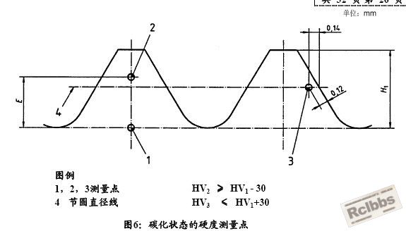

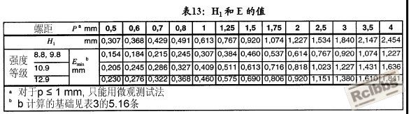

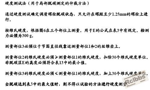

有个薄脱碳层试验方法,利用硬度差来评定增脱碳层深度。
其实就是从表面垂直往里面打硬度,做一条硬度曲线,利用硬度差来评定增脱碳层深度。
发表于 2012-6-19 22:59:51 | 显示全部楼层
硬度界限值,本材料低于心部40个HV的地方为脱碳层深度点,高于心部10个HV的地方为增碳层深度点

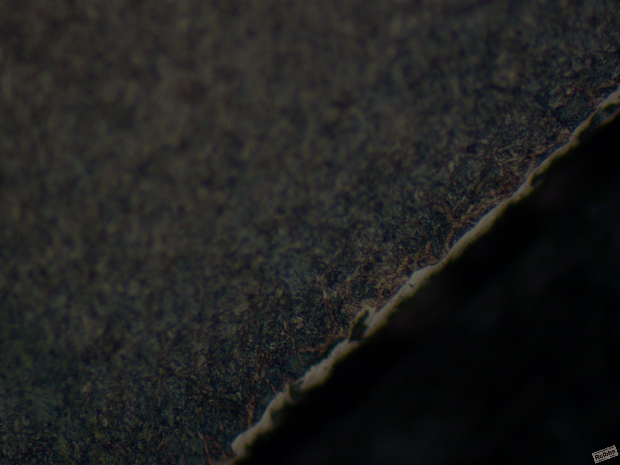

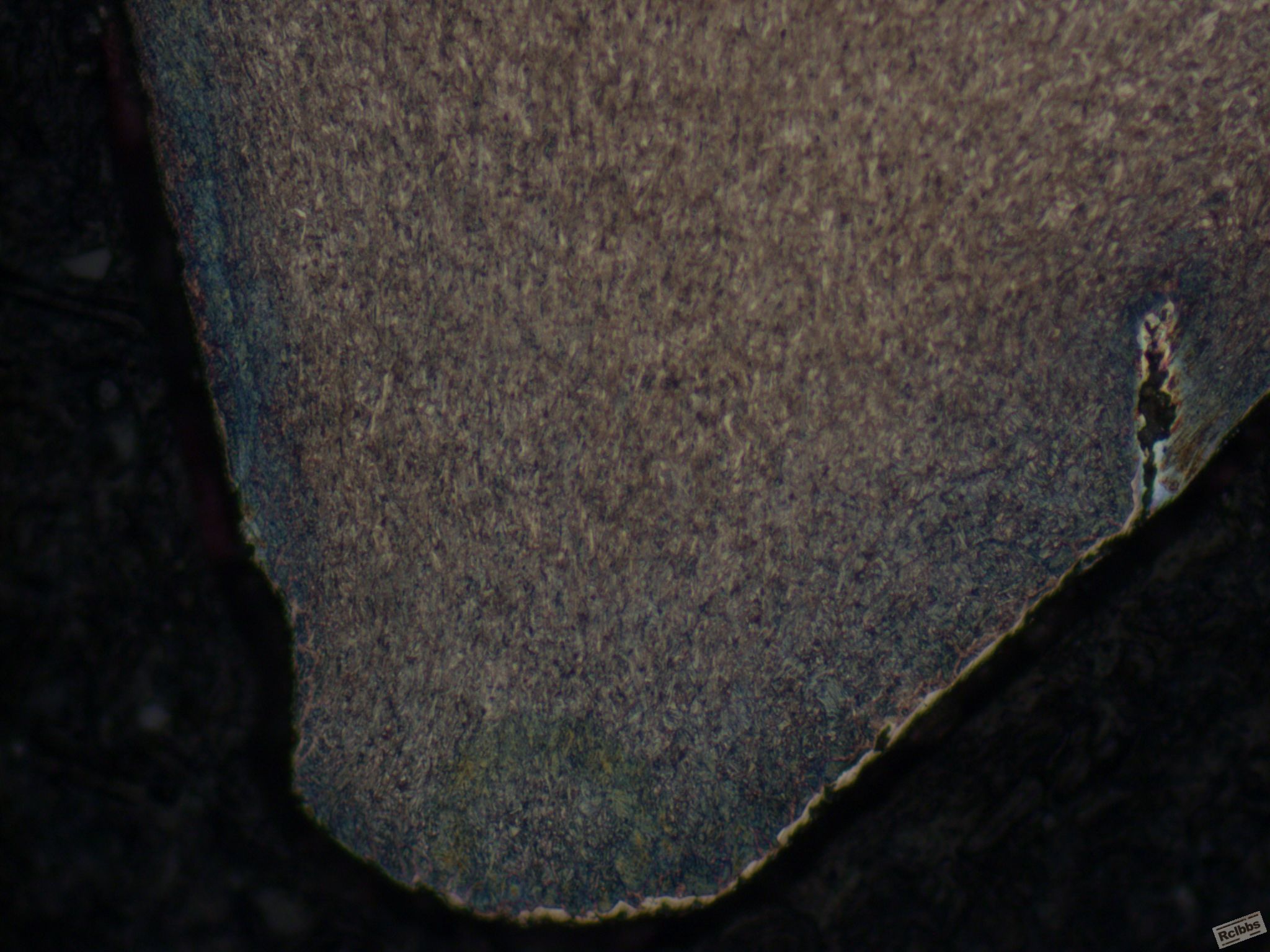

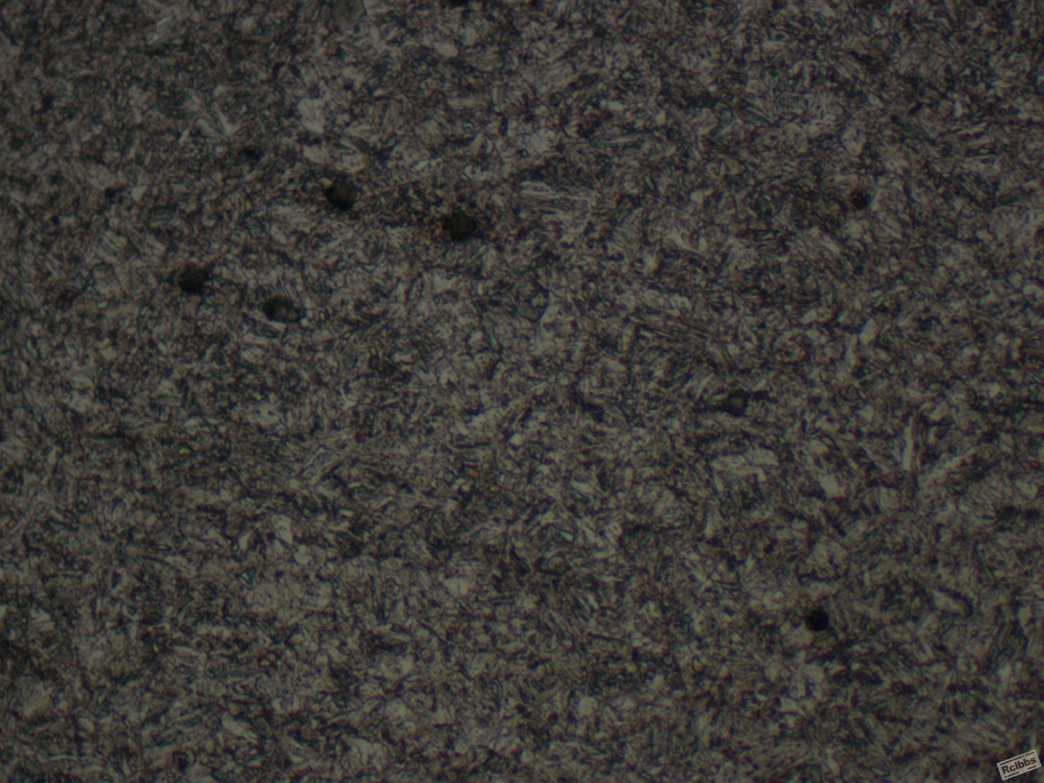

 楼主| 发表于 2012-7-27 18:13:34 | 显示全部楼层
螺栓件(六角头发黑螺栓、M10*1.25(8.8级)材料40cr)
测试HV0.3硬度结果:
表面在330左右,芯部在290左右,组织情况:有带状组织。
想请教螺栓有带状组织是否正常,在使用时会出现什么问题?
第二次螺栓脱碳层试验照片,请高手看看边缘白色位置是不是脱碳,测量了一下大概有0.0035mm,如果是脱碳层的话,是允许脱碳深度吗??
其它部位均没发现有白色区域,是什么原因呢?
500X(中心组织)
500X(中心组织)

发表于 2013-6-20 17:04:43 | 显示全部楼层
没有明显的脱碳,感觉还渗碳了
发表于 2013-6-19 14:56:02 | 显示全部楼层
楼主16楼照片照得不错,脱碳层深度测量:
1、由试样边缘测至技术条件规定的硬度值处;
2、由试样边缘测至硬度值平稳处;
3、由试样边缘测至硬度值平稳处的某一百分数处。
采用哪种界限由技术条件或协议规定。
