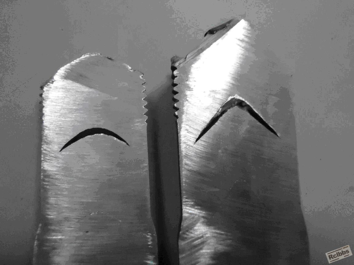

发表于 2012-6-26 13:03:54 | 显示全部楼层
看金相图片能分析出来断裂原因吗?
失效分析是一个综合原因分析,需要大量的经验和知识。
给您举个例子,也是螺栓脆性断裂,但是原因为拉拔裂纹产生。

天天小非 发表于 2012-6-26 13:03
看金相图片能分析出来断裂原因吗?
给您举个例子, ...
你的这个图片太经典了, 是不是原材料轧制缺陷? 或者里面有大颗粒夹杂,疏松或严重带状组织引起的?

天天小非 发表于 2012-6-29 08:42
想分析失效产品,必须知道工艺,对判定的结果在工艺中判断是否可能发生。
螺栓加工,没有正好尺寸的棒料 ...
哦!
明白了. 原来是冷拉裂缝.
谢谢指教.
发表于 2012-6-29 08:42:23 | 显示全部楼层
螺栓加工,没有正好尺寸的棒料,采用车削外圆的方式浪费材料,因此一般采用拉拔的方式得到符合加工的尺寸,拉拔方法和前期热处理处理不好,易产生拉拔裂纹。
