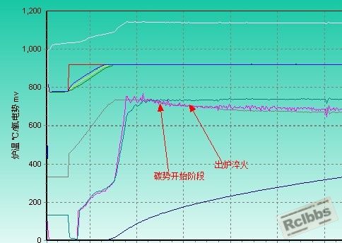

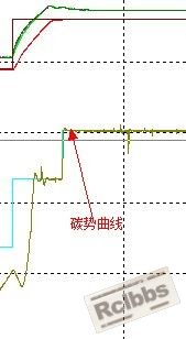

回前辈:对于 Demige.jpg 这种系统在渗碳气氛相同的前提下可以采用相同的碳势
        对于 HJT.jpg 这种系统,如果想得到和扩散碳势相同的表面碳浓度,那么建议适当调低再次加热淬火保温是时的碳势值。

Demige.jpg HJT.jpg 比较一下这两种系统在碳势开始阶段的碳势曲线,设定碳势一样的前提下:两者的碳势在程序开始段还是有区别的。对于渗碳产品其表面碳浓度并不是由程序开始段的碳势决定的、而是由程序结束段的碳势决定的。所以两者的最终表面碳浓度并没有区别。
对于渗碳后空冷或缓冷后再次加热保温后淬火的渗碳产品。由于其保温时间相对于渗碳保温时间要短很多。所以两者得到的表面碳浓度就会不一样。
