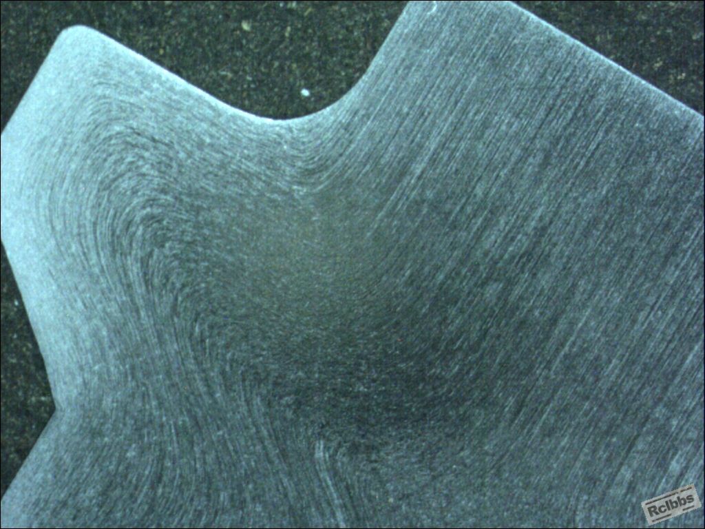

这是本人做的69111头部金属流线,希望大家多提宝贵意见

发表于 2012-7-9 09:34:41 | 显示全部楼层
做流线的目的是检验什么,按照什么检测依据?

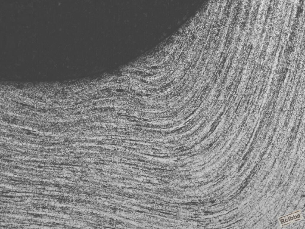

 楼主| 发表于 2012-7-11 08:24:17 | 显示全部楼层
做流线的目的就是检查零件在加工过程中是如何加工的,做头部流线主要是看螺栓头杆结合处,看在此位置流线是否达到最大密度,可以有效地提高螺栓的强度和疲劳性能等,螺纹部位流线主要是看螺纹是不是滚丝成型还是车加工成型,滚丝成型可以很好地提高螺纹部位的拉伸强度和疲劳性能等。
签到天数: 2945 天
发表于 2012-7-11 15:55:19 | 显示全部楼层
很清晰,学习了。但螺纹部位的金属流线比较不易~~

签到天数: 41 天
发表于 2013-12-20 12:56:57 | 显示全部楼层
向楼主请教流线腐蚀方法,楼主在本贴的贡献和共享精神值得鼓励和支持!
好贴!
签到天数: 100 天
发表于 2013-12-20 15:54:52 | 显示全部楼层
xuhaonan1120 发表于 2012-7-11 08:24
做流线的目的就是检查零件在加工过程中是如何加工的,做头部流线主要是看螺栓头杆结合处,看在此位置流线 ...
若拉伸试验检测结果显示,螺栓符合等级要求,会不会存在流线检测结果不好?
发表于 2017-10-23 13:00:18 | 显示全部楼层
xuhaonan1120 发表于 2012-7-7 23:20
这是本人做的35NCD16螺纹部位流线
流线很清晰,请问LZ配方是什么,我用苦味酸腐蚀中碳合金钢腐蚀不清楚

发表于 2018-6-22 10:58:04 | 显示全部楼层
流线清晰,分布合格,
