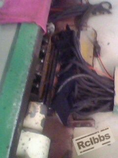

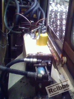

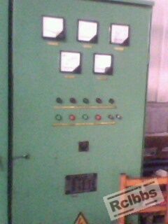

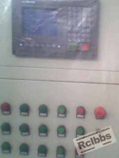

发表于 2012-7-12 17:40:33 | 显示全部楼层
发表于 2012-7-12 17:42:16 | 显示全部楼层
