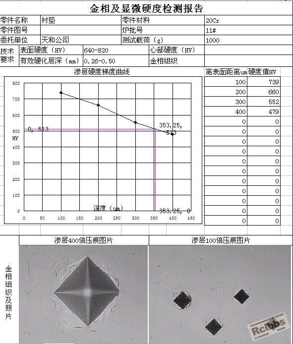

发表于 2012-7-10 08:28:42 | 显示全部楼层
楼主好,HV 740-850换算HRC 62-65.5了(换算标准有别,但基本相差不大),要保证件件62以上不容易。既然是小件,淬火应力较小,建议减小装炉量,降低回火温度,不知您现在回火温度多少,有无降低余地
发表于 2012-7-10 08:43:10 | 显示全部楼层
看看我这个产品(剖件)检验结果:
    X(mm)     0.10   0.20    0.30   0.40    0.50   0.60
    HV0.2        882    861     821    766     749    732
    HV0.3        792    763     749    736     722    639

发表于 2012-7-10 08:51:26 | 显示全部楼层
孤鸿踏雪 发表于 2012-7-10 08:43
看看我这个产品(剖件)检验结果:
    HV0 ...
杨工的回帖给提了个醒,在这个场合使用何种载荷来测显微硬度是有讲究的,载荷越大,压痕越大,测得的硬度值可能会偏低。
孤鸿踏雪 + 5 有道理,赞同!
发表于 2012-7-10 08:56:09 | 显示全部楼层
aaron01 发表于 2012-7-10 08:51
杨工的回帖给提了个醒,在这个场合使用何种载荷来测显微硬度是有讲究的,载荷越大,压痕越大,测得的硬度 ...
    这个硬度实测值应该与检测时所使用的试验力关系不大吧?因为这些硬度值是在工件的横截面上测得的,即不管用多大的试验力检测,可视为载荷是施加在一个均质的金属体上。至于用0.3kgf和0.2kgf检测时所显示的示值差异应该是偶然的
签到天数: 220 天
发表于 2012-7-10 09:02:21 | 显示全部楼层
孤鸿踏雪 发表于 2012-7-10 08:56
这个硬度实测值应该与检测时所使用的试验力关系不大吧?因为这些硬度值是在工件的横截面上测得的, ...
我不这么认为,浅渗层零件,硬度梯度变化很大,载荷大了的话,压痕可能根本不是测的0.10mm处硬度。我们在测这样渗层零件时,显微硬度机上测完,还要去显微镜下检查压痕中心距表面的距离,自动的显微硬度机在打硬度时的距离把握上有个几丝差异很正常,差几丝的话,对这个零件的0.10mm处硬度就会差很多了。
对于什么样的硬化层深度用多大的载荷来打显微硬度是有标准的,硬化层越浅,载荷越小。
发表于 2012-7-10 09:09:54 | 显示全部楼层
对于 ...
   这正是我困惑多年的一个问题。按照国家或行业标准,检测有效硬化层深度用1kgf的试验力,可是我司有多家顾客(都是重载汽车)都要求采用3kgf试验力检测。实际上我们在产品的长期检测中也曾用1kgf和3kgf的试验力进行对比,应该说,从这些检测结果的对比中看,除却检验的不确定度等干扰,几乎看不出有什么差异。当然,重载汽车用齿轮的有效硬化层深度都是比较深(1.20mm以上)的,也许不同于浅渗层产品。

首先,浅层渗碳检测应该用轻载荷进行测量(在边缘0.1~0.2mm重载荷易引起硬度失真);第二浅层渗碳的碳势控制不低于1.0%(取消扩散和降温后的保温阶段);第三,防止表面出现非马氏体组织;第四,淬火温度不能太低(个人认为880℃);第五,加强冷却效果。

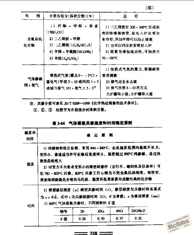

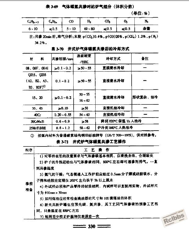

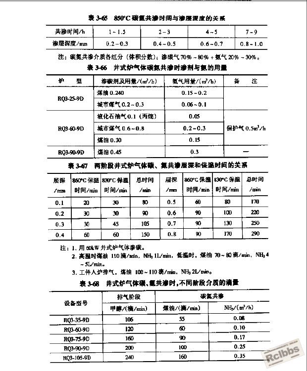

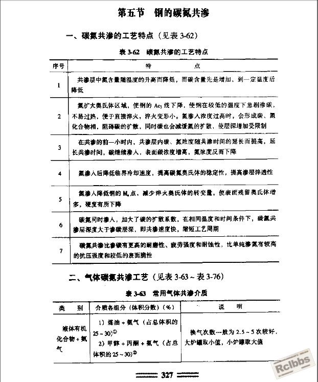

这是我的一些截图,我是吹牛多,不能保证每炉产品都是理想状态.但凡事认真了还是做的好的.90KW井式炉的有效体积是Φ600×900.
《热处理技师手册》张玉庭 .2006
http://www.rclbbs.com/forum.php?mod=viewthread&tid=49191
孤鸿踏雪 + 10 感谢上传!
