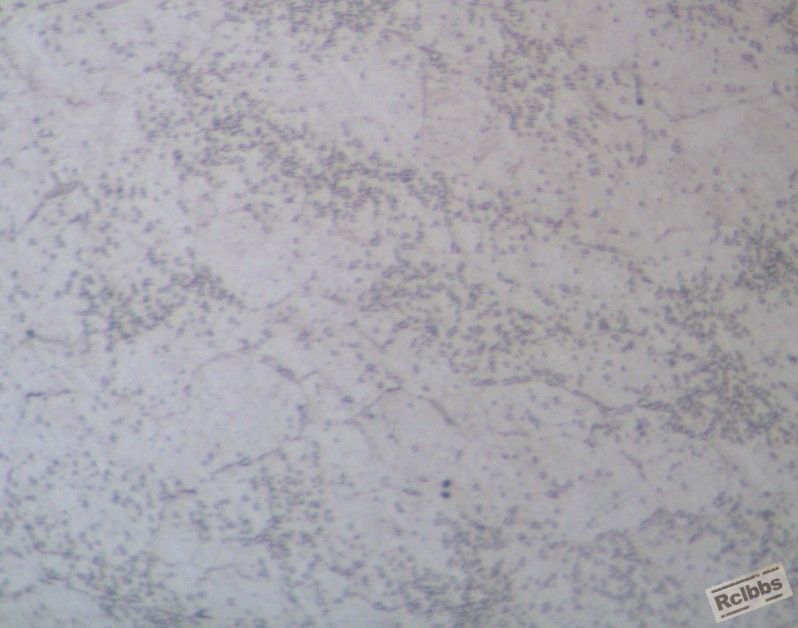

发表于 2012-7-14 12:30:37 | 显示全部楼层
这个是我做的4Cr13淬火回火后,2%苦味酸腐蚀,500倍,硬度54HRC,200回火的!
500倍
500倍
发表于 2012-7-15 16:13:39 | 显示全部楼层
        4cr13钢是马氏体型不锈钢,正常淬火温度区为1050-1100度,你1025度淬火,图片碳化物偏多,但硬度在53-55HRC,,属于合格范围,我责疑硬度是否正确.

 楼主| 发表于 2012-7-16 19:23:43 | 显示全部楼层
ssssdddd 发表于 2012-7-15 16:13
4cr13钢是马氏体型不锈钢,正常淬火温度区为1050-1100度,你1025度淬火,图片碳化物偏多,但硬度在53-5 ...
淬火温度是1050度. 这个可能有点误导, 但是对于最高硬度是多少, 还未有定论.

 楼主| 发表于 2012-10-16 17:39:32 | 显示全部楼层
你这个组织和我的比较类似,也有网状不连续的碳化物。

发表于 2012-10-19 21:05:18 | 显示全部楼层
淬火后仍然存在网状碳化物,如果不是工艺不正常,那么则体现出原材不良。
