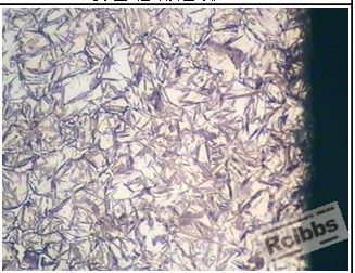

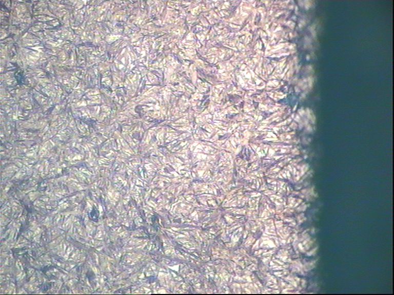

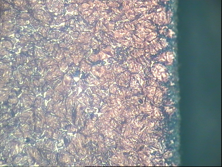

 楼主| 发表于 2012-7-17 21:46:10 | 显示全部楼层
异常组织
冷处理回火后
冷处理回火后析出渗碳体

 楼主| 发表于 2012-7-17 21:54:04 | 显示全部楼层
冷处理为什么会析出渗碳体?只有一种部品出现渗碳体.
还有冷处理残A转变成M,会不会对齿轮的寿命造成影响,还有齿形齿筋变化量?(测试部品齿形齿筋变化量没有问题的)

签到天数: 15 天
发表于 2012-7-19 11:57:37 | 显示全部楼层
yss 发表于 2012-7-17 21:46
异常组织
冷处理回火后
看样子渗碳的碳势蛮高的,表面还有一定深度的非马组织,这个状态估计检测测得时候稍微磨深一点20HV的差距应该不明显了
签到天数: 531 天
发表于 2012-7-19 12:17:13 | 显示全部楼层
氧探头失效、引起碳势失控(碳势超高)造成残奥超高、因此表面硬度偏低。其实这种结果最好的办法不是冷处理。而是返工降低表面碳浓度后重新淬火。
签到天数: 272 天
发表于 2012-7-19 14:50:40 | 显示全部楼层
异常组织
冷处理回火后
碳势跑的挺厉害的了,
实际碳势高了很多
