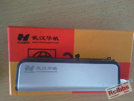

发表于 2012-8-18 09:55:07 来自手机 | 显示全部楼层
已收到贵公司寄来的精美小礼品,非常实用的手电筒螺丝刀和造型特别的优盘

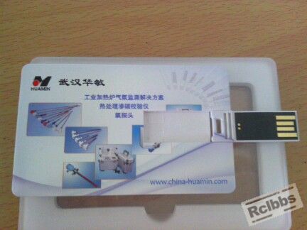

发表于 2012-8-18 09:57:10 来自手机 | 显示全部楼层
U盘特写

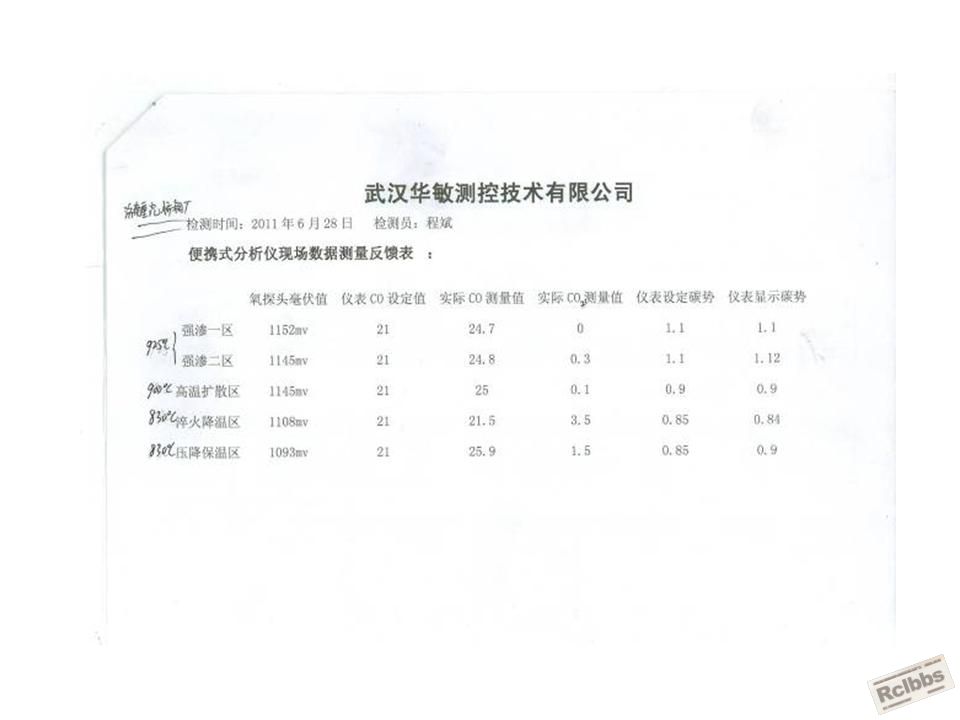

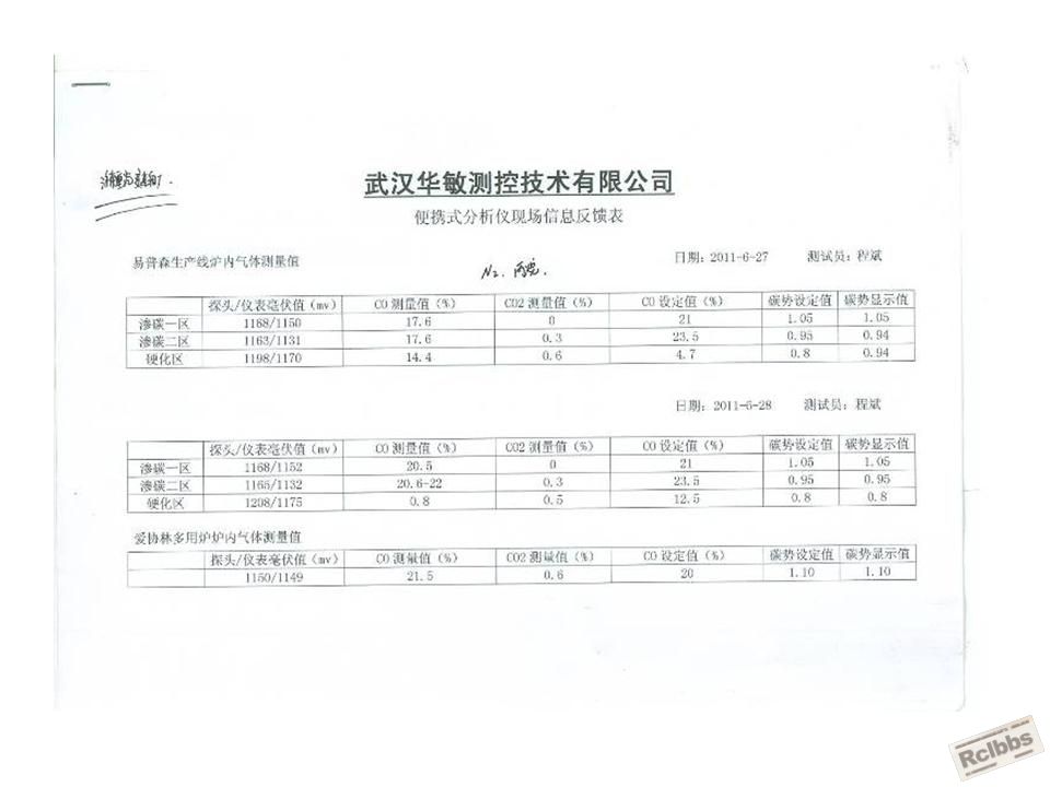

发表于 2012-8-30 09:45:34 | 显示全部楼层
热处理渗碳校验分析仪——运行报告
产品运行报告
产品运行报告
产品运行报告
产品运行报告
