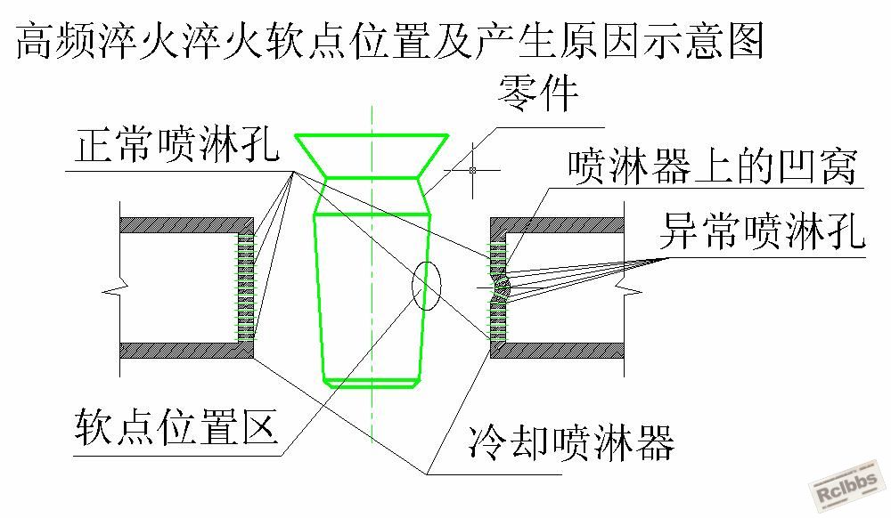

 楼主| 发表于 2012-8-1 10:53:29 | 显示全部楼层
现在已初步找到一个关键因素,即在喷淋器中心有一区域有大概直径为10mm的凹窝(此区域喷淋孔与整个喷淋面不垂直),造成在零件表面某一区域在开始冷却瞬间缺乏足够压力和流量的水进行冷却,造成该区域冷却不足;而该区域周边被充分冷却,同时因热传导作用,冷却不足区域的次表层也被充分冷却,故造成某一区域表面硬度低、次表层硬度高的此怪现象。
    现在已将此凹窝恢复使喷淋孔垂直于整个喷淋面,已进行小批量验证,发现零件表层硬度均匀一致,再无上述该现象。但还需大批量验证后再最终确定。

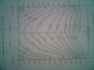

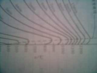

你好:你的加热速度是不是很快呀?感应加热的电流透入深度不是很均匀的,因此导致在棒料的截面半径方向的温度也是不一样的,如图:这两个图请向左转动九十度再看就方便了。可见,棒材的截面上最高温度位置不在表面,而是在次表面。所以要调整加热保温时间或者调整加热速度。
时间--温度分布曲线(上半部是1KHz,下半部是10KHz)
棒材透热的时间--温度分布曲线(10KHz)

 楼主| 发表于 2012-8-3 13:28:01 | 显示全部楼层
感谢大家对此问题的关注和精彩回复!
现已确认找到原因,主要是喷淋冷却造成的,现故障排除后已大批量生产,淬火后零件表面硬度均匀,完全满足技术要求,而且无表面比次表面硬度低的怪相。现将找到的原因以及解决办法总结如下,以此感谢大家。
1.关键因素,即在喷淋器中有一区域存在大概直径为10mm的凹窝(此区域喷淋孔与整个喷淋面不垂直见附图),造成在零件表面某一区域,在开始被冷却瞬间缺乏足够压力和流量的水对其进行冷却,故该区域冷却不足;而该区域周边被充分冷却,同时因热传导作用,冷却不足区域的次表层也被充分冷却,因此形成某一区域表面硬度比次表层和周边区域硬度低的怪现象。
   现在已将此凹窝校平,使喷淋孔垂直于整个喷淋面,大批量生产零件均合格。
2.次要因素:因淬火液循环系统的过滤网破损,生产中有时有异物堵住喷淋孔。现已准备更换过滤网,并让操作者加强巡视检查喷淋器是否堵塞。
