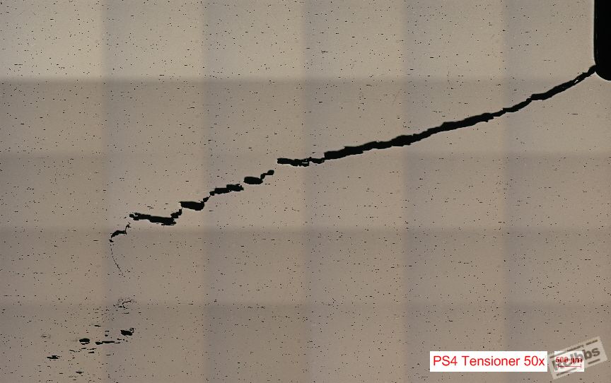

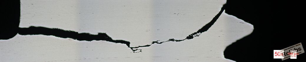

请问楼主,你这个材料是棒料还是什么料?能否把裂缝的整个形状和走向拍出来?
发表于 2012-7-31 13:45:14 | 显示全部楼层
裂纹的整体形状有助于分析原因.附上失效零件的裂缝整体照片,使用多张照片拼接而成.
 楼主| 发表于 2012-7-31 23:10:48 | 显示全部楼层
不知道为什么不能传图片了,裂纹是一条直线。

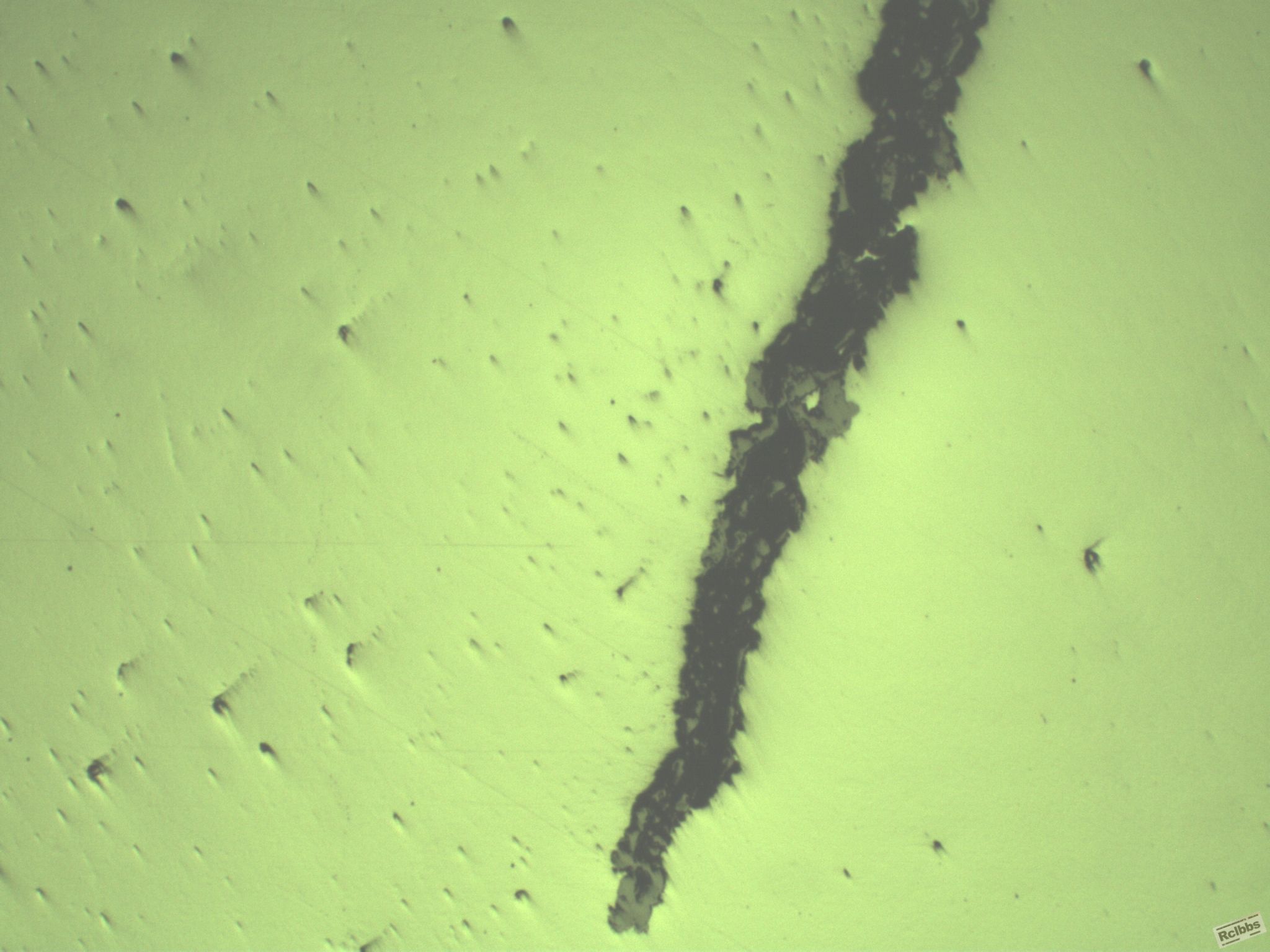

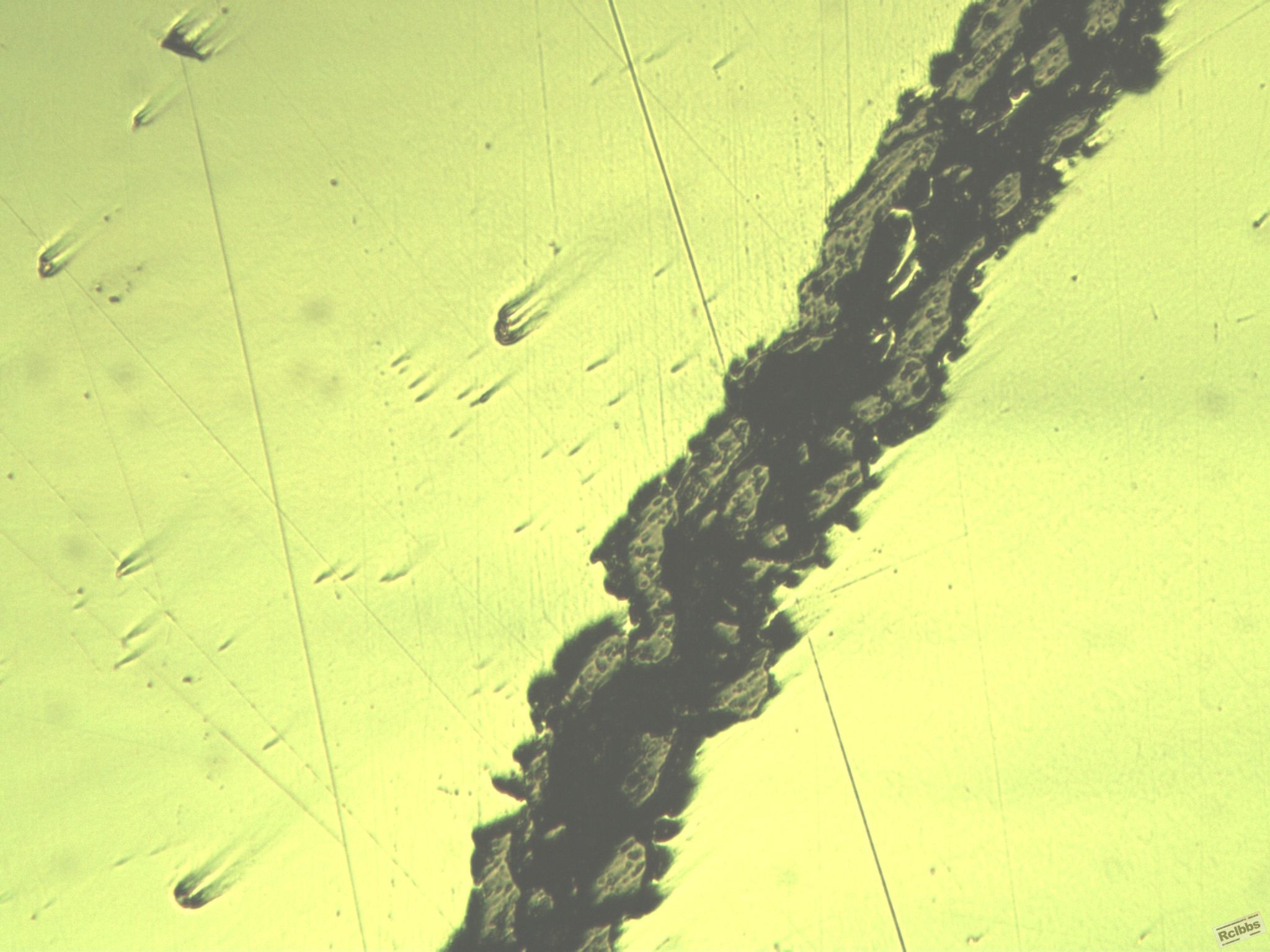

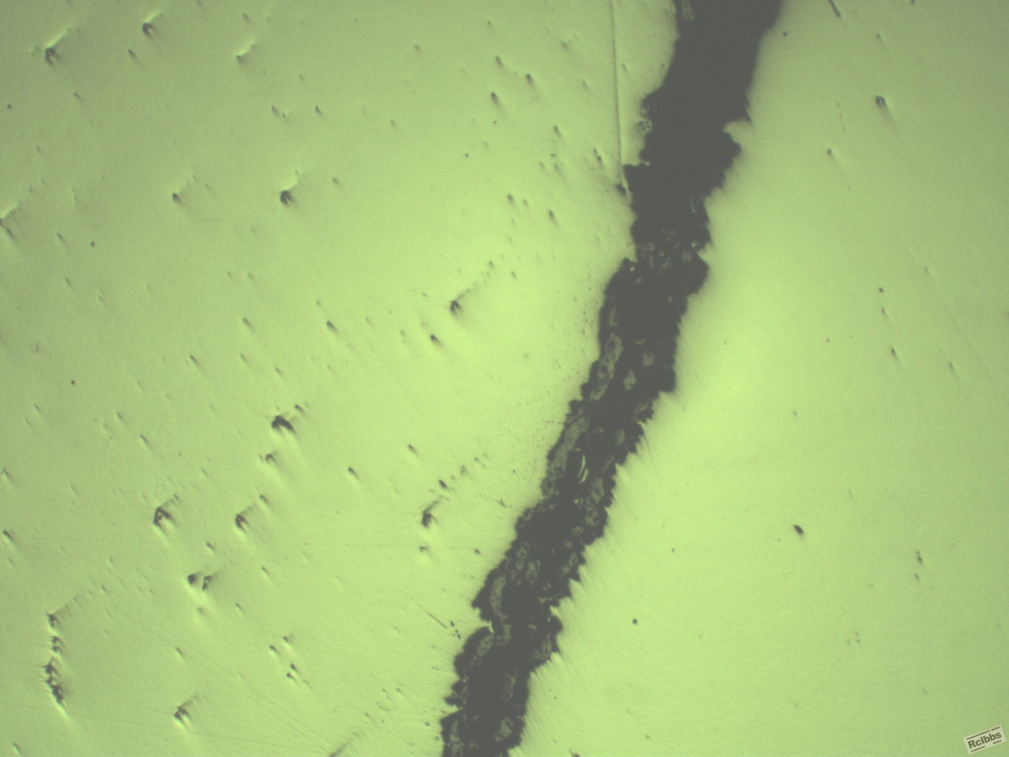

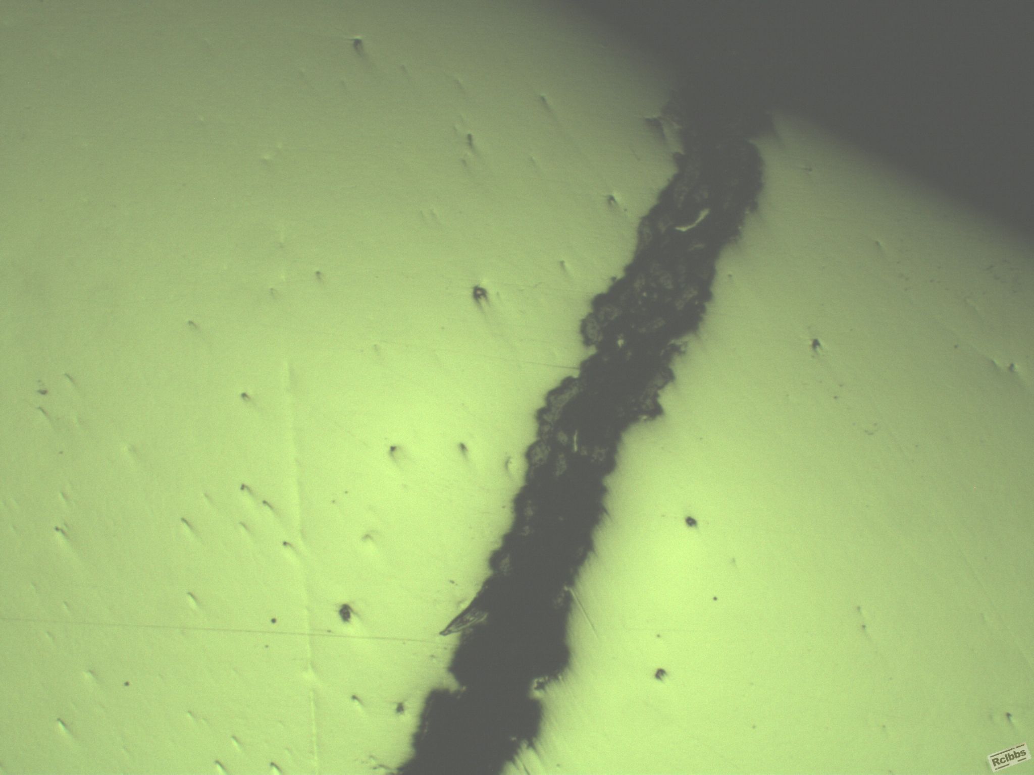

 楼主| 发表于 2012-8-1 22:09:26 | 显示全部楼层
球头销1  未腐蚀 -11 400X.JPG 球头销1  未腐蚀 -10 400X.JPG 球头销1  未腐蚀 -13 400X.JPG 球头销1  未腐蚀 -12 400X.JPG
没有腐蚀的图形如上,各位专家分析下。

发表于 2012-8-1 22:54:52 | 显示全部楼层
裂纹附近有铁素体出现,有脱碳,淬火之前就有裂纹了,看来探伤没做好。我们之前也有过这样的,只不过不是这种材质。

发表于 2012-8-2 13:08:54 | 显示全部楼层
爱我中华 发表于 2012-8-1 22:54
裂纹附近有铁素体出现,有脱碳,淬火之前就有裂纹了,看来探伤没做好。我们之前也有过这样的,只不过不是这 ...
有铁素体出现?这几张金相照片都是未腐蚀状态,你怎么看出来的金相组织?神人呀!
发表于 2012-8-3 07:04:45 | 显示全部楼层
我看第一张图片,和我们那次挺像的,看来没腐蚀的,都让我看出来了,呵呵,我还以为腐蚀了呢。

发表于 2012-8-5 06:35:02 | 显示全部楼层
penke 发表于 2012-8-4 14:42
我不懂 大家能否给个具体一点的分析?
1,你的试样磨制需要提高,有些甩尾了,杂物也比较多,影响夹杂物的评判
2,没有腐蚀试样看觉得少量的氧化物存在,没有发现明显有关夹杂物之类
3,从裂纹形态上看,的确是热处理淬火前遗留下来的裂纹形态,也是说这个裂纹是在锻造轧制时候工艺不当引起的,当时裂纹很细小的显微裂纹,从裂纹周围看有一定的氧化脱碳层,而且有部分断续形态开裂;淬火裂纹是细长,没有氧化脱碳现象的;而你这个裂纹粗大,是原始材料裂纹引起扩大造成

发表于 2012-8-5 12:45:57 | 显示全部楼层
一般情况下,非淬火裂纹的线条显得柔软,尾端圆秃,而淬火裂纹的线条刚健有力,尾端尖细。对照看下你上传的金相照片,裂纹应该是淬火前就存在的。
