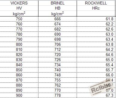

发表于 2012-8-2 15:27:23 | 显示全部楼层
看看我这个附件吧!希望能帮到您
硬度对比表.xls
18 KB, 下载次数: 734
发表于 2012-8-2 18:39:45 | 显示全部楼层
这么高的硬度,打HB,只显示一点点痕迹,测量误差会很大的
发表于 2012-8-2 21:52:11 | 显示全部楼层
不错,王老师说的对,一般情况他们是10倍的关系
发表于 2012-8-2 23:36:59 | 显示全部楼层
再查出1013HV=70HRC。实在找不到HB800相当于多少HRC。

发表于 2012-8-3 08:18:32 | 显示全部楼层
找到最高的对照表为767HB=66.4HRC

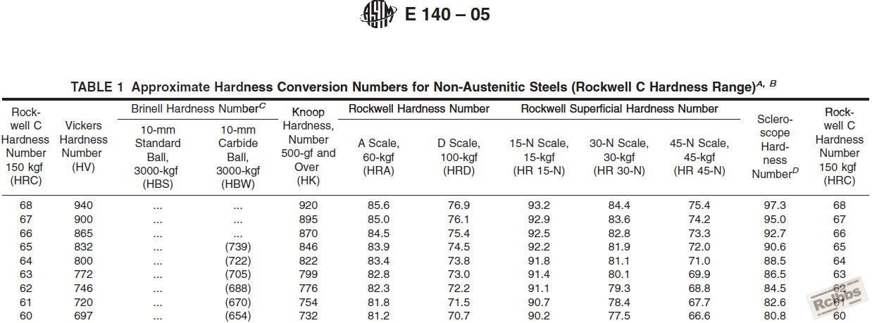

发表于 2012-8-3 09:07:41 | 显示全部楼层
看一下ASTM的
739HB=65HRC

发表于 2012-8-5 09:39:53 | 显示全部楼层
jackson 发表于 2012-8-3 09:07
看一下ASTM的
739HB=65HRC
     希望提供一个完整的
