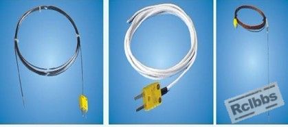

没有感觉出来问的是炉内还是炉外的。
我想楼主想要的是这种热电偶。
另一端可以和仪表相连显示温度。
specification of 80-pk probe.doc
42 KB, 阅读权限: 30, 下载次数: 19
接触式工业热电偶
发表于 2013-3-22 15:31:11 | 显示全部楼层
察哈尔汗 发表于 2013-3-22 12:51
没有感觉出来问的是炉内还是炉外的。
我想楼主想要的是这种热电偶。
另一端可以和仪表相连显示温度。
传统的托偶测量如果是箱式炉到还可以解决。如果是连续炉的话,这种测量方法就比较麻烦。1.浪费热电偶。每根热电偶都得比炉子长。热电偶长度越长、使用过程中越容易折断;2、耗能。在测量过程中无法正常生产,造成资源白白浪费。3、测量人员工作强度加大,且因为热电偶长度的增加、炉内环境的变化影响了其测量的准确性。

附件中那个东西您也见过吧。
发表于 2013-3-22 15:41:38 | 显示全部楼层
察哈尔汗 发表于 2013-3-22 15:37
完全认同楼上您的意见
附件中那个东西您也见过吧。
