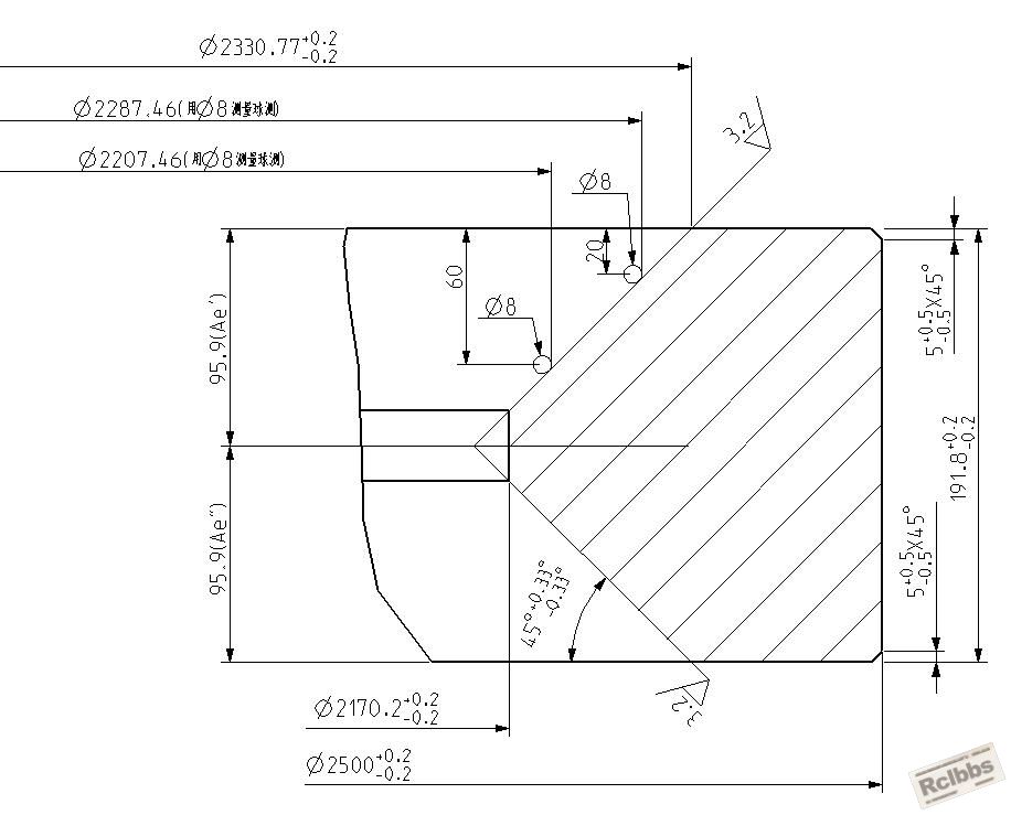

 楼主| 发表于 2012-8-15 12:55:50 | 显示全部楼层
这就是产品尺寸,你可以看一下.

大家不要徒劳瞎猜了,开裂原因我想楼主已经有数了。开始看图我以为是一边圆锥形(以为是限形淬火过程中开裂),结果图纸上传跟自己想象的出入很大。

    (限形淬火),-------可能就是开裂的主要原因?怎么限形的?
