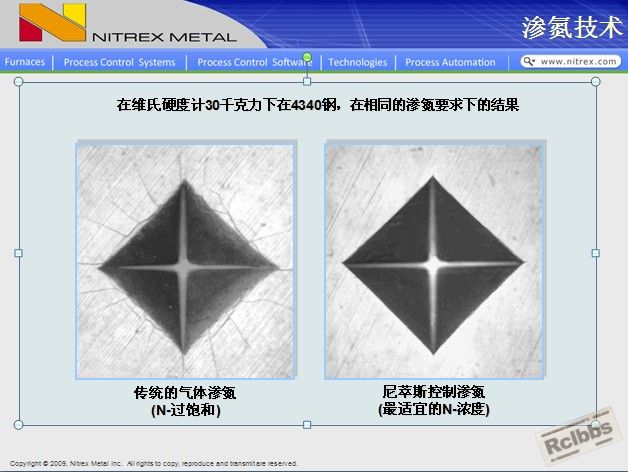

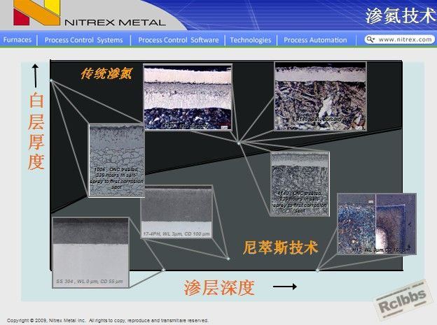

发表于 2012-8-16 14:09:32 | 显示全部楼层
传两张尼萃斯的自动化渗氮工艺做的结果,跟杨工的对比下!欢迎杨工多指教!
 楼主| 发表于 2012-8-16 14:13:22 | 显示全部楼层
    希望你能够对你所上传的图片做一解说,它的特点?优势?
     我下载并放大观察了你提供的图片,很遗憾,你的图片不是一次显微照片,很模糊,也看不出它的白亮层(致密性)有何优势?
