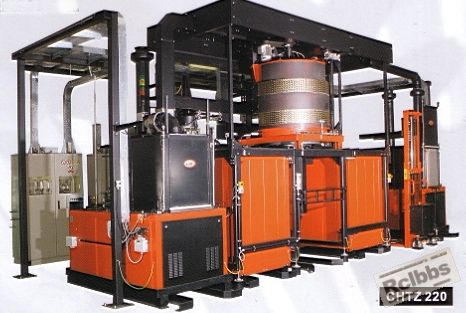

通用的渗碳/氮和淬火生产线,成熟的产品。原装进口的 360桌面截图20120821102247.jpg 价格估计200w左右吧。设计理念:安全、环保、节能!品牌是LAC。您可以取网站看看www.lacchina.cn
